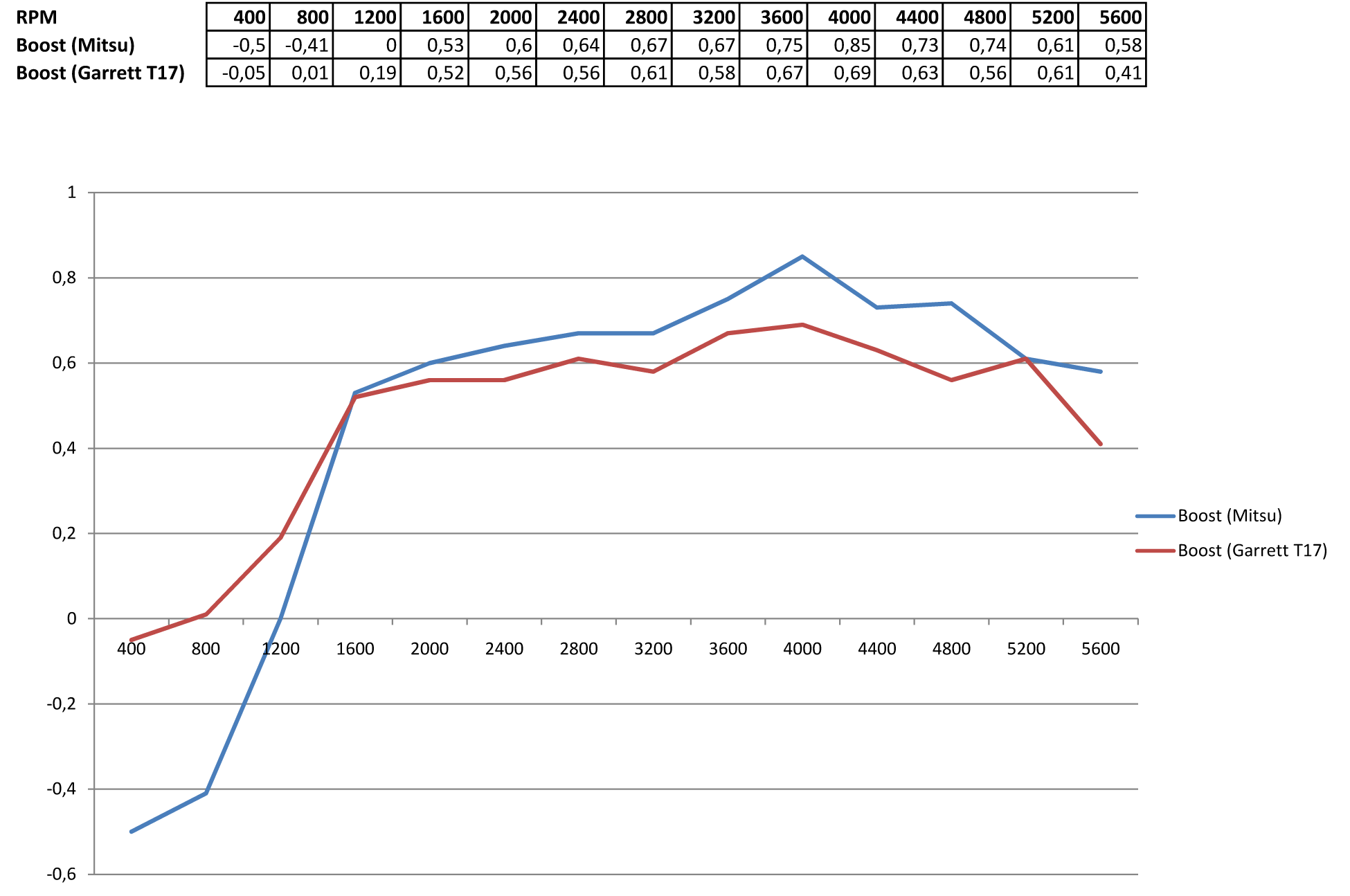

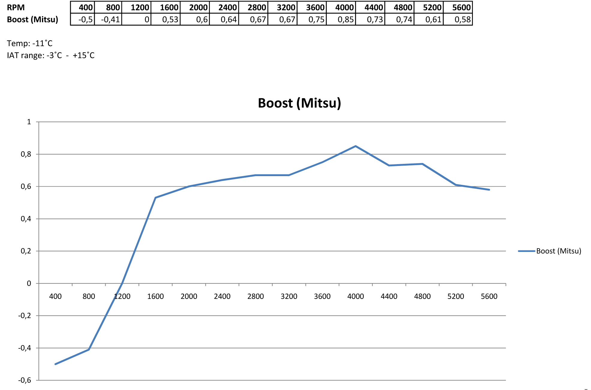

Niisiis, sai nädalavahetusel ette võetud Elmscanniga mõõtetööd. Rõhku sai pandud pöörete ning boosti omavahelisele suhtele. Testikilomeetreid tuli nii umbes 200 ringis, seega peaksid andmed ka suhteliselt usaldusväärsed olema. Ärge nüüd arvake, et selle pärast niisama 200km maha sõitsin:D:D Ajasin ikka omi asju, kuid läpakas kogu aeg mõõtis. Tegin ka graafiku saadud tulemustest. Võrduses on RPM ning max. boost antud pöörde juures.
Siin ka suurema resoga pilt
Kui leian üles ka vanad mõõtmised, teen ka võrdluse T17 ning mitsu erinevusest antud parameetridega.
EDIT: Ja leidsingi üles! Võrdlus siis...
Ja ka suurem pilt
