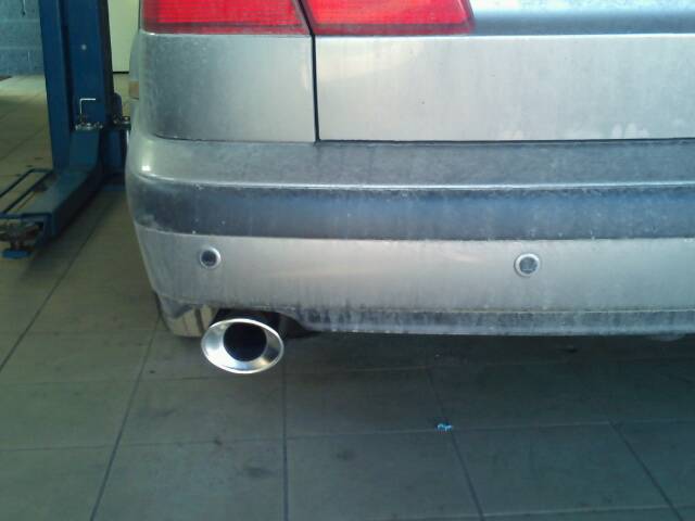

Julgen täitsa soovitada seda pütti(Simmons Sport). Ei ole tühikäigul lärmakas ja teeb ainult madalat kuminat. Võrreldes originaaliga on märkimisväärselt parem voolavus. Kui viitsin läpaka taha panna, siis oskan ka mõne numbri öelda.
Mul näiteks see pütt alla 1bar lärmi ei teegi:D Kõrgema boostiga tuleb ikka päris korralik karjatus. Terve tee koju sõitsin lahtise aknaga.;)

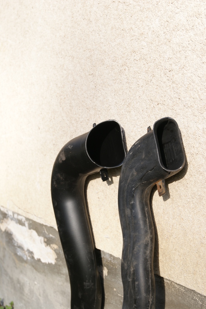

Päev 1:

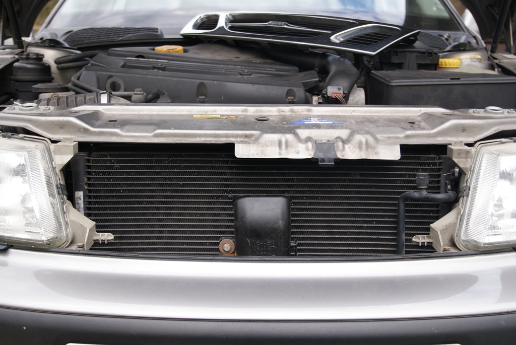

Alustasin siin maal olles õhuvõtu snorkli vahetusega. Ei olegi nii lihtne, kui arvata võiks. Diisli snorkel ei taha kuidagi kliimaradika ja stange vahelt läbi mahtuda.
Esimesel pildil originaal B235R snorkel vs. 2008+ diisel snorkel.

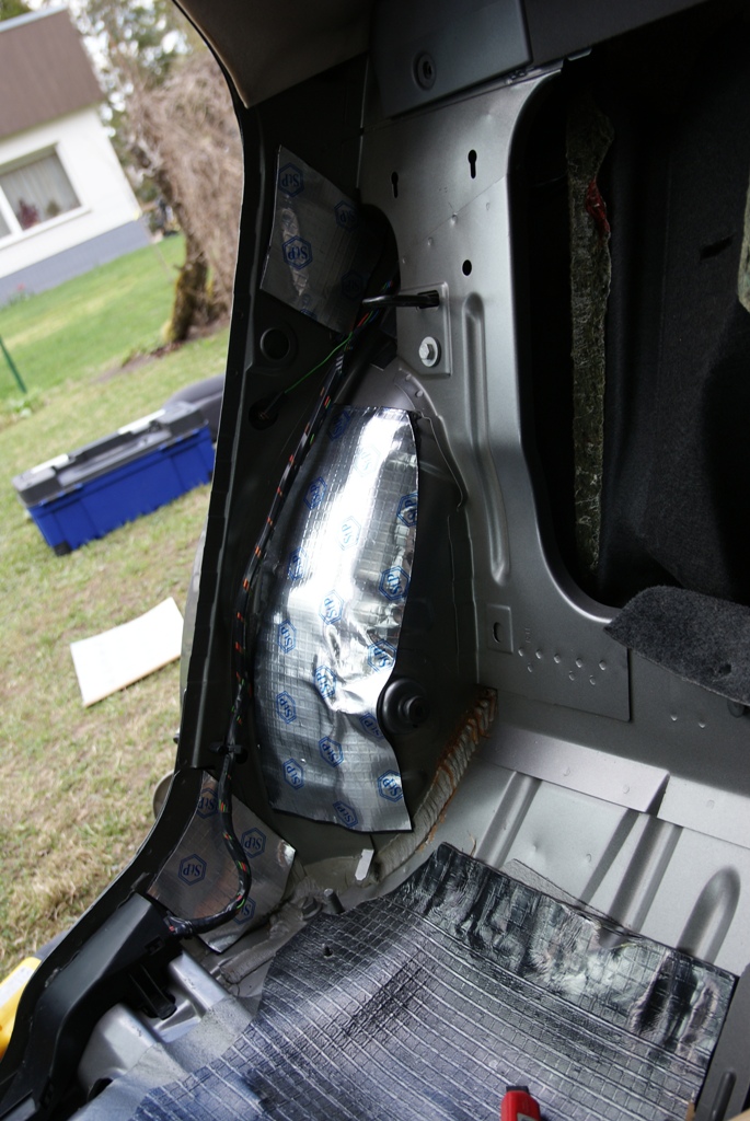

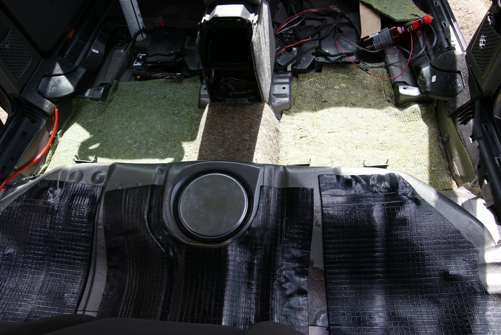

Lahti sai kistud ka salong. Põranda vaibad välja ja pessu. Jääb masendav keemilise kulu ära. Tagumist vaipa oli üpris keeruline välja saada. Kui juba vaibad väljas, oli summutusmatte ka vaja taha panna. Näpud on suhteliselt lödid juba sellest hirmsast tööst.
Pildid 2 ja 3 on summutusmattidest...

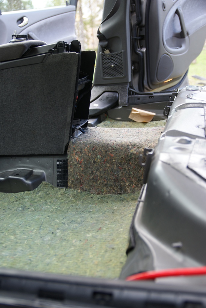

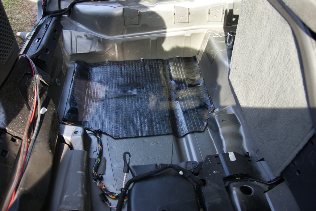

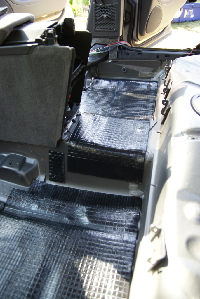

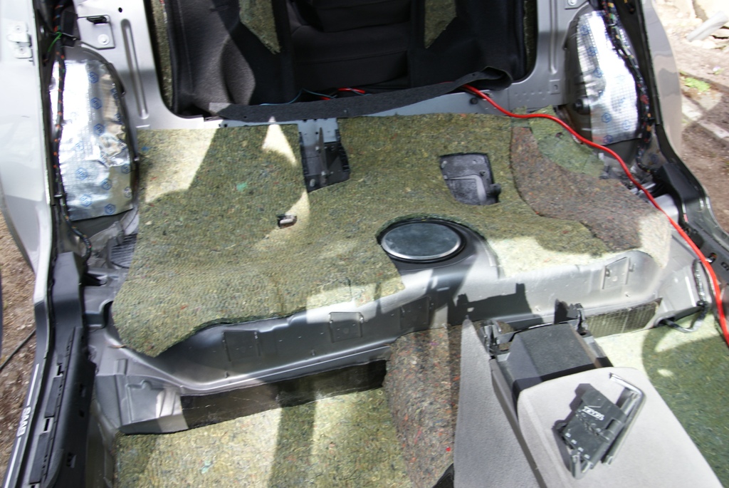

Päev 2
Täna oli põhirõhk mürasummutusel. Täpsemalt siis tagumise istme alune ja põrand (pilt 1). Samuti said mati peale tagumised rattakoopa plekid, mis näoga salongi poole (pilt 2). Mattide peale läks jällegi paks vilt (pilt 3 ja 4).

Ära sai lõpetatud ka diiselsnorkli paigaldus. Omajagu lammutamist on sellega. Eemaldama peab alumise logari, parema udutule, pasunad ja front lip. Radikate komplekti peab vedrudest valla päästma ning airbox kinnitustest lahti. Muidu läks täitsa libedalt:D. Seekord taipasin ka pasunad teistpidi keerata. Homersimpsoni soovitus oli täitsa meeles;) (pilt 5)

To be continued... homme;)

Päev 3:
Täna sain siis auto lõpuks ka kokku. Üpris valutult läks see tegu. Ainsana tekitasid peavalu juhiistme kinnituspoldid, mis ei tahtnud eriti keermesse minna.
Kui nüüd tulemust vaadata, siis olen rohkem kui rahul. Peaaegu täielik vaikus on autos. Veidi häirib katusest tulev kõrge sagedus ning pagassi kõla. Juhiistmelt on kuulda, et pagassis kohiseb. Eks need asja tuleb veel ette võtta. Õnneks on tegemist kõige lihtsamate kohtadega.
