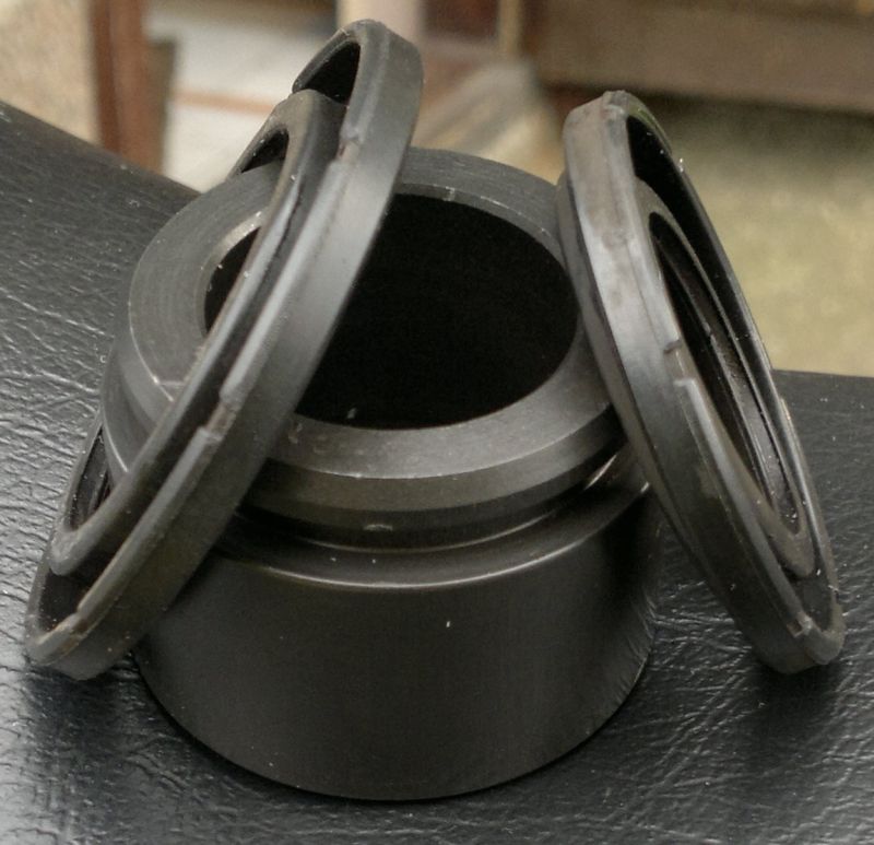

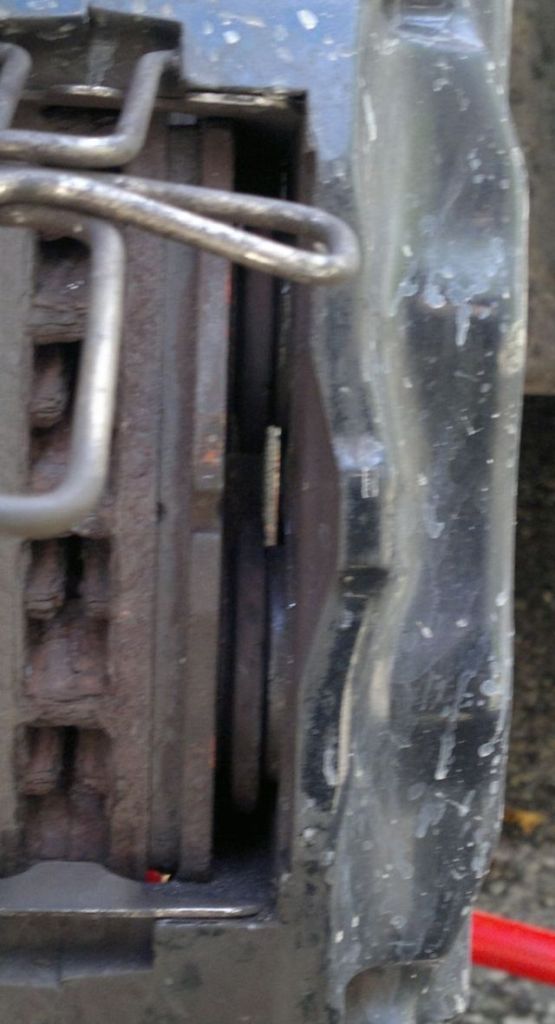

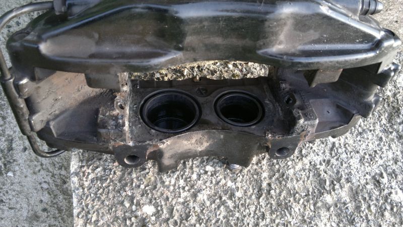

Läinud nv.-l kostus pidurdades kahinat, otsa olid saanud tagumised piduriklotsid.
Seega sai hangitud kiirelt uued ja vahetatud, ühelt poolt oli ka kadunud nn. kolinaplekk, tõenäoliselt äramädanenud ja ära kukkunud. Sai ka need koos klotsi tiftidega (üks komplekt) tellitud aga on veel omale kohale paigaldamatta.
Kiikasin ka esimesi pidureid ja nägain, et kundepool välimine klots väga kulunud aga sisemisel katet küll ja veel.
Täpsemal vaatlusel nägin, et sisemistel kolbide si*a katted kuidagi irvakil, kas siis kolvid kinni?'
Egas midagi aega oli, tahtmist oli, vajadus ka, võtmed kätte ja autoalla, eesmärgiga, sadulad maha, pulkadeks, puhastada kolvid, need liikuma panna ja ära määrida.
Lammutamisel selgus, et sisemine klots ise on oma pesas täiesti kinni, imelik kuna juhtpinnad kenasti määritud ja siledad aga klots kinni.
Kangutasin klotsi välja ja keerasin juhtpinnad sadulaküljest lahti. Juhtpindadeks on seal roostevabast plekist raamid. Selgus et sadul ise pleki alt niipalju seenetab, et oli juhtpinna pleki üles surunud ja sellepärast ka klots kinni.
Kangutasin veel ka välja kõik kolvid, milledest kaks, millel olid si*a katted irvakil ei olnudki kinni seenetanud. Kolvid väljas avastasin et need on vist tefloniga kaetud, see vast ka põhjus, miks nad väga hästi liikusid ja isegi ilma si*a kateteta seenetama läinud ei olenud.
Puhastasin kolvid, si*a katted, määrisin need määrdega kokku ja uuesti üheks komplektiks kokku. Kahel si*a kattel avastasin paar nõelajämedust auku, ei tea kust need sinna tulla said, kuna uusi ei olnud ja eelnevalt ka mõõte ei teadnud, siis läksid ikka veel vanad külge.
Samas päris kindlat põhjust ma ei leidnudki, miks osad katted sadulaküljest lahti olid, võibolla on välimine si*a katte serv nn. ära surnud ja ei taha enam hästi pesas seista. Tagasi pannes just need, mis irvakil olid läksid ka suhteliselt lobedalt tagasi.
Nüüd mõõdetud ja koodid maha kirjutatud, ning otsin uusi.
Seenetanud sadula pindadega ei osanud muud teha kui lükkasin suurema seene terasharjaga maha ja enne plekkide peale panemist lasin lihtsalt wd40-ga üle, räägivad et see pidi ka mingi õrna kihi peale jätma. Eks hiljem vaatab, mis saab kui selgus mis oleks kõige õigem teha.
Uuesti värvimine oleks vast kõige mõistlikum ja ainuõige lahendus aga see eeldab juba sadulate kuulpritsi saatmist, tekkis ka küsimus, kuidas selliseljuhul katta kinni kolbide avad ja si*ta kattete pesad? Värv peaks olema kuumakindel, kas pulbervärvimine vms?
Vahetatud sai ka pidurivedelik, uueks vedelikuks sai täissünteetiline.

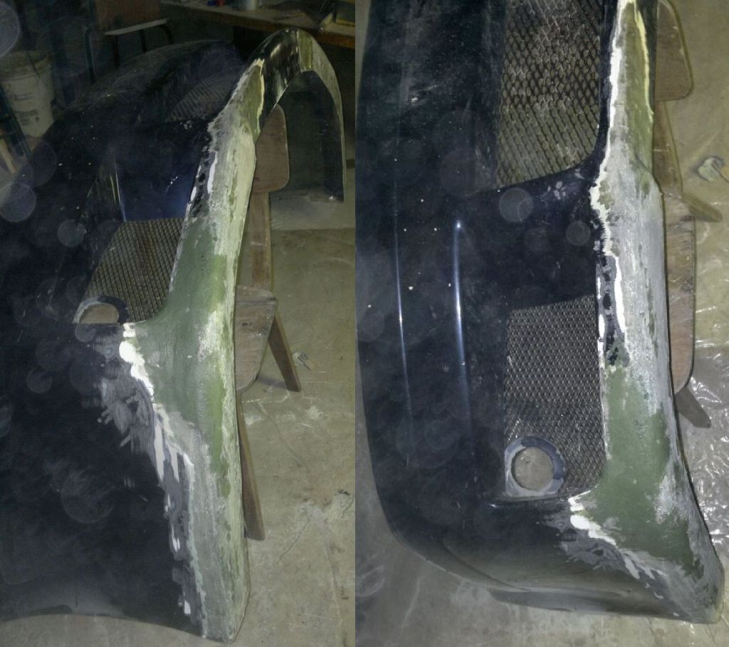

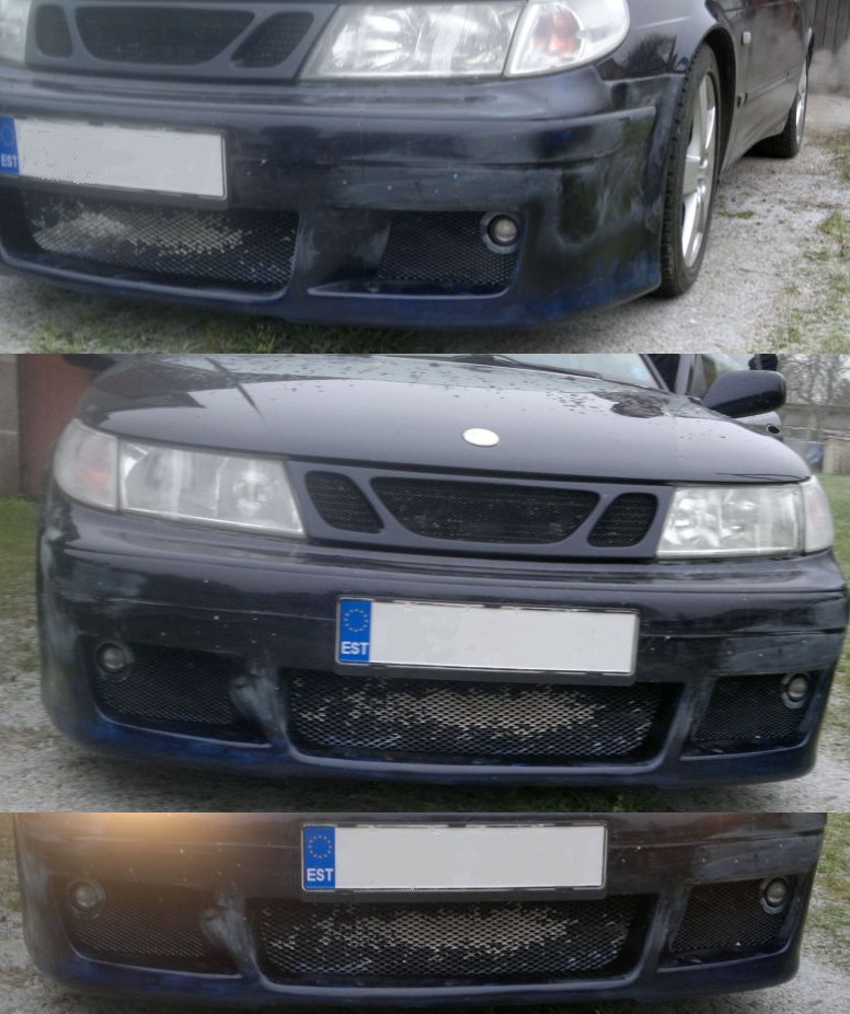

bumpri lappimine osutus suuremaks kui esialgu oodata oli. Esialgu nähtav katki olev osa oli suhteliselt väike aga pahtlit ja värvi maha käiates selgus, et riide ja vaigu kihid katkise äär osas olid omavahel lahti löönud ja seega tuli lõigata ära tükk kuni lahtiste kihtide lõpuni. Kulus 1,5 kg vaiku ja ca~0,6 m2 klaasmatti.
Lisaks sai tekitatud sisenurkadesse (logari ja bumri ühendus koht) väikesed nn. tiivad, et bumper korralikult logarikülge kinnituks (või vastupidi), eelnevalt oli sinna needitud tükk kanistri plastist. Ka sellest ei ole pilti.
Pilte eeltööst ja vaiguga mätsimisest ei ole kuna kaamerat ei olnud käepärast.

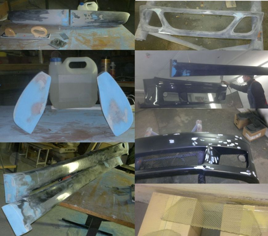

Siin allolevatel piltidel on juba pahteldamise faas see roheline on klaasfiiber pahtel.
Hiljem sai ka peale peenpahtel.
Kuna lappimiseks lähevad ka külje laiendid ja tagumised spoilerid, siis värvida on need plaan ühe korraga. Seepärast sai niikauaks pahteldatud osa kaetud suvalise aerosooliga, et pahtel niiskust sisse ei imaks.
Ennevärvimist lihvmasinaga üle, muud kivitäkked pahtlit täis ja siis lihvkrunt selga.

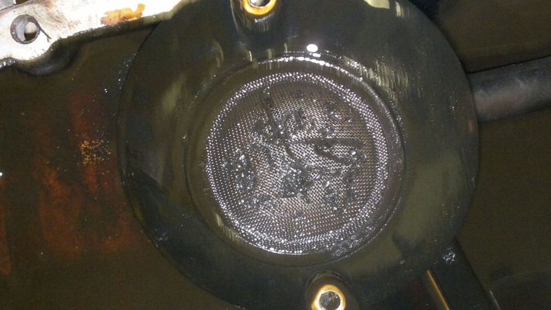

Mootorist:
Mootoris sai vahetatud õli, salongi-ja õhufilter.

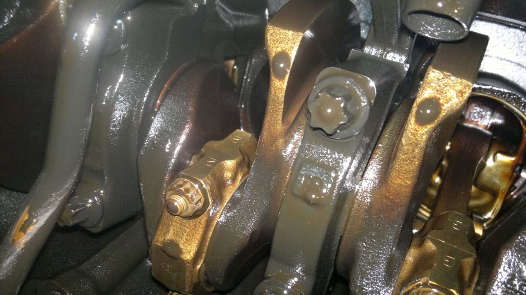

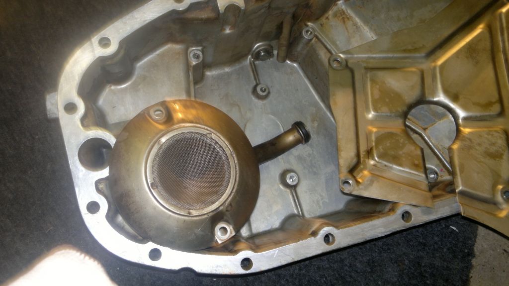

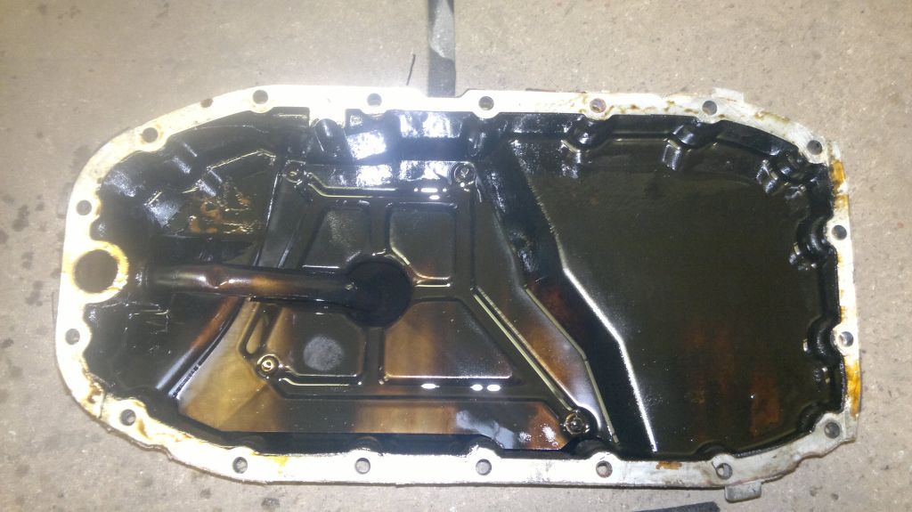

Lisaks võtsin ette õlivõtturi sõela puhastuse. Kahjuks ei näinud mootor seest ka kõige parem välja, sõela eest võis nagu ikka natuke sodi tükke leida aga umbesolekust oli asi õnneks kaugel.

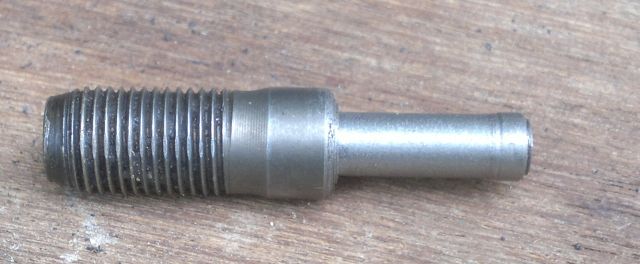

Põhja eemaldades avastasin, et üks poltidest, mis kinnitub just mootori otsakaane, või kuidas keegi seda nimetab, külge oli juskui lahti. Kui polt näpuvahel oli avastasin, et poldi keermevahel on kaane keermehari, seega otsakaane sees keere maas.
Tagasi ma selle poldi keerasin, kuna samamoodi õrnalt ta kuidagi sinna hoidma jäi ja karteripõhi ei leki.
Aga järgmisel korral katsuks seda remontida, kas selle otsakaane paksus on piisav, et sinna jämedam auk puurida ja uus 10mm keere keerata?

Kere töödest:
"Jämeda" eeltöö lõpetasin tegelikult juba vana aastasees kuid kuna vaba aega napib, siis "peenema" eeltöö ja värvimiseni jõudsin alles läinud nädalavahetusel.
Sedagi sellesmõttes poolikult, et värvitud sai ainult stange, küljelaiendid ja selle saba osad said selga ainult krundi.
Selle üheks põhjuseks on ajapuudus, kuna stange eeltöö tegemine on ikka üks roppu moodi suur töö, palju nurki ja seega palju-palju käsitööd, mis võttab üüratu aja.
Teiseks põhjuseks on aga tõsiasi, et kõige rohkem lõhkuda said küljelaiendid just talvel, kus tekivad tihti teele rööpad, ja kinnitallatud lumi muudab kohati augud põhjatuks. Otsustasin, et värvin küljelaiendid siis kui mul jälle eeltöö tegemiseks aega peaks tekkima ja värvijamehel ka vaba hetk. Külge lähevad aga alles kevadel-suve hakul.
Lisaks on plaanis suvel ka muid värvi ja kere töid teostada, nagu pagasiruumi luugi serv "mullitab", kapotil palju kivitäkkeid, seest küljest mastiksi alt liite koht roostetab, tagavararatta pesa põhjas paar roosteauku (tüüpiliselt nende kummilutude kõrvalt on tüma) jne...

"Tagasi ma selle poldi keerasin, kuna samamoodi õrnalt ta kuidagi sinna hoidma jäi ja karteripõhi ei leki.
Aga järgmisel korral katsuks seda remontida, kas selle otsakaane paksus on piisav, et sinna jämedam auk puurida ja uus 10mm keere keerata?!
Jälle ajad hullu juttu:wall: . Kes siis tänapäeval mingeid auke suuremaks puurib ja kõik ära rikub sellega?
Selleks ju ongi kõiksugused Re-coil-V-coil etc. keermetaastamise vedrud välja mõeldud,et selliseid keermeid korda teha.
Taas targem... teen siis tutvust nende Re-coli-V-coil keermestamise vedrudega.
Tänud!

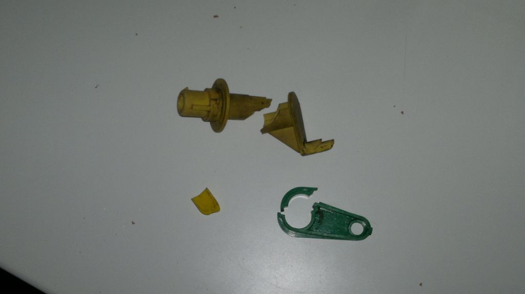

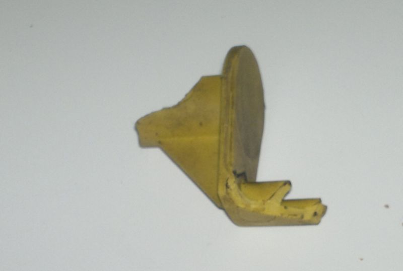

Ahju purunenud osad:
Piseim tükk on pärit kunde poolt, ülejäänud juhi poolt
Ahju vaade juhi poolt
#115
P Veebr 12, 2012 12:53
Kahjuks tuleb nende pulkade asendamiseks "ahi" tervenisti autost eemaldada ja algosadeks võtta.

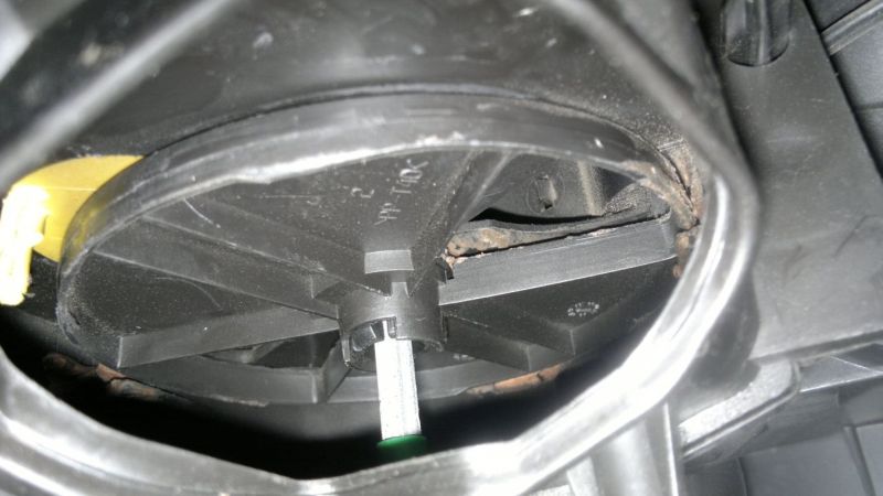

N Aug 02, 2012 10:17

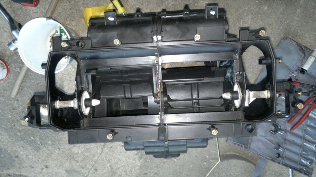

Ja eile õhtupoolikul see algas....:headbang:
Sai siis niikaugele, et ahi maas, mõneajapärast alustan siis ahju osandamist.
Päris lage ikka
EDIT:
Lisaks üllatas mind ka vett täis imenud põrandamatt vms. ühesõnaga see paks matt, mis on polstri all. :gun:
Mis moodi selle kuivaks saab, siin mõni kohalik mees juba rääkis, et ei aita seal päike ega tuul, kui ta kunagi oma datsuni matti, mis olevat samast materjalist olnud, kuivatada üritas.:poke:

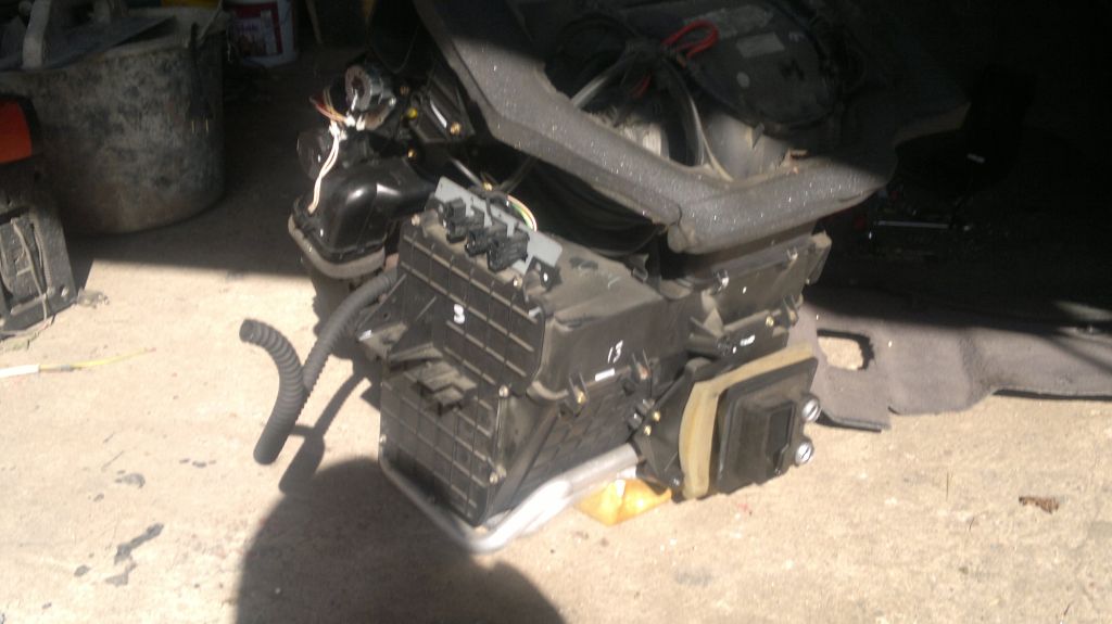

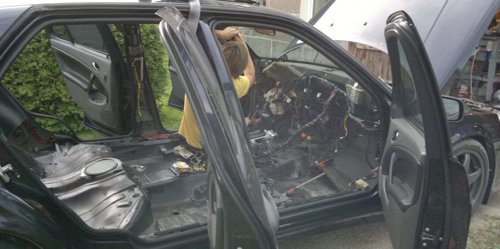

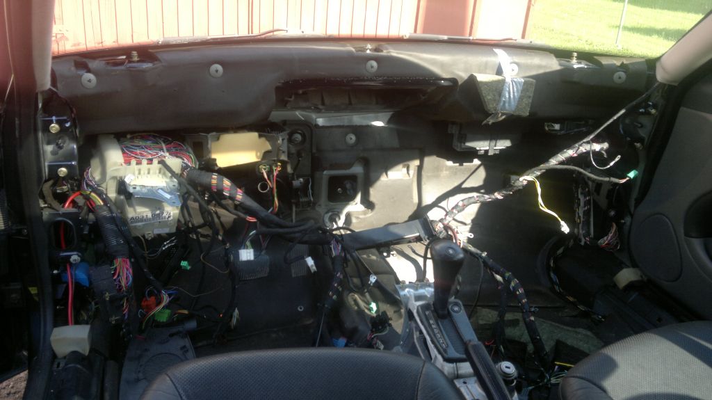

Niisiis, masin sai täielikult kokku laupäeva õhtul.
Esmalt leidsin üles ka põhjuse, miks oli eelpoolnimetatud matt vett täis, põhjuseks olid umbes katuseluugi esimesed äravoolutorud. Krt. alles eelmisel aastal katkusin lahti ja puhastasin, aga juu siis sinna allaotsa koguneb selle külje karbisisse piisavalt paska, et taas ummistuda.
Seekord kiskusin laepolstri lahti, eemaldasin vooliku katuseluugi vanniküljest ja lasin suruõhuga puhtaks.
Nüüdsest siis plaan, et aegajalt (paar korda aastas) need juba suruõhuga läbipuhuda. Et igakord ei peaks laepolstrit lahti katkuma, hirmus, et äkki võib vooliku lahti lüüa vanniküljest, siis lisasin väikesed voolikuklambrid.

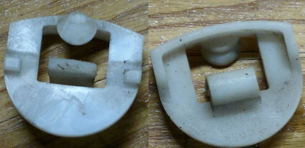

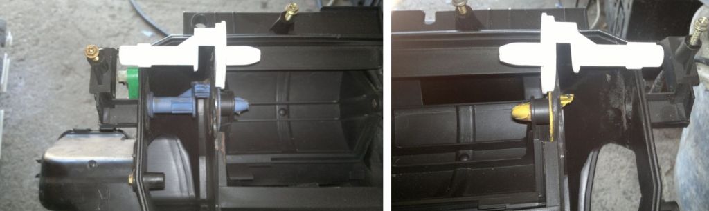

Siin ka ilustreeriv pilt osandatud ahju probleemsest osast ja teine juba koos uute võllidega, mis sai soetatud Audacerist ja on Eestis toodetud. Sinine võll (ehk kundepoolne) on küll terve, aga sai vahetatud juba ennetavalt, kuna töö maht oleks taas jube suur ei viitsinud selle purunemist ootama jääda.
Võlli pöörde käigu (ei tule pähe kuidas võiks paremini selle kohta öelda, noh need rohelised) piirajad panin ka mõlemad uued (ehki üks neist oli veel terve) ja sedakorda said juba alumiiniumist.

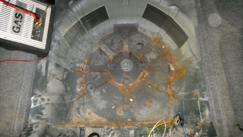

Kuna auto juba laiali oli, ning esimesed põhjapolstrid ka väljas, sai needki korralikult puhtaks pestud. Imekombel läksid päris puhtaks. Seejärel vaatasin, et tagumine polster jääb ikka kole teist tooni ja lammutamist ei ole ka enam palju (võrreldes armatuuri lammutamisega), sai ka tagant kõik välja visatud ja matt puhtaks pestud.
Kui polstrid väljas avastasin, et külgedelt põhi on pisut kummis ja bituumenmatt on pragunenud. Asi tundus kahtlane, urgitsesin pisut seda mastiksit lahti ja vastuvaatas mulle sealt sulaselge rooste. Kõige hullemad kohad olid aga mingite plastpunnide ümbrused. Millepärast on autol põhjas augud, mis on plastpunnidega suletud, ei tea, kui keegi teab andku siiagi märku, lihtsalt huuvitav...
Egas midagi, lõin põhja sirgeks, relakale traathari otsa, roostest puhtaks. Peale sai kantud 3 kihti rooste suretit, kui see kuivanud läks parajalt paks kiht põhja bituumen mastiksit ja mastiksi sisse siis uputasin taas punnid.
Kui auto oli juba koos võtsin ette juhiukse, kus klaas loksus ja vahel viltu üles sõitis. Eelnevalt olin juba leidnud liimi krundi ja klaasiliimi, et juu see klaas tõstukiküljest lahti on. Aga purunenud oli hoopis tõstuki rullik. Sõbral jäi liim alles ja mina sain täna Importautost uued rullikud, võtsin juba mõlemad uued, egas see teinegi seal vaevalt kaua vastupeab, siis on üks lammutamine.
Veel on vaja täita kliima, mis juhtub homme või ülehomme ja turvapadja tuli kustutada.
EDIT: ahjaa lisaks sai ka võimendi remote kaabel kenasti teistega punti pandud ja esimeste parkimisandurite display paika ja selle kaabel läbi tulemüüri veetud, muidugi ka lülititarvis kaabel.
Ka kõik plastikosad viimse kui detailini said kõvasti lappi näha ja kõik istmed korralikult nahakreemi selga.

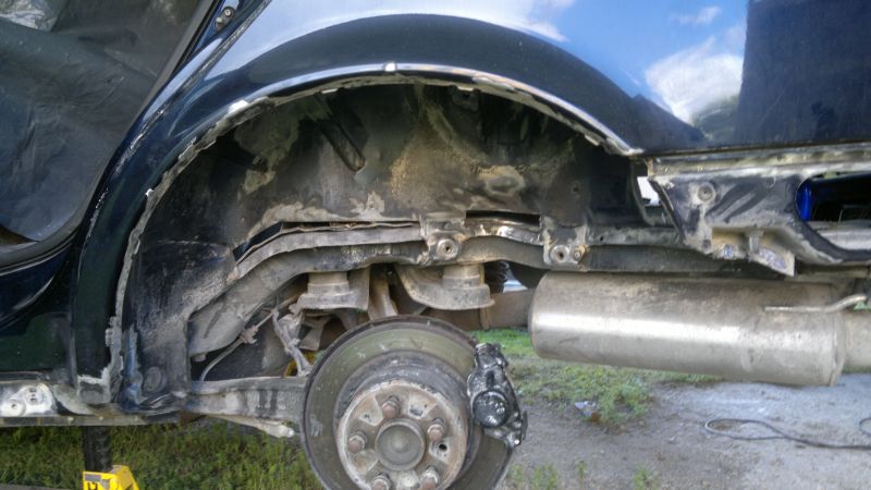

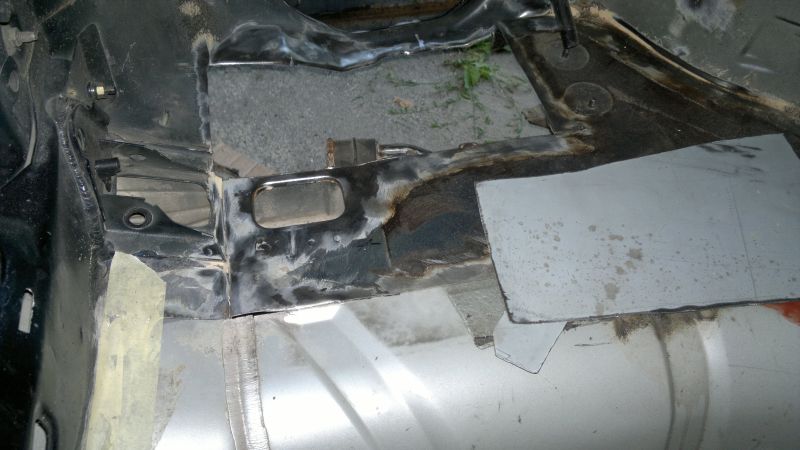

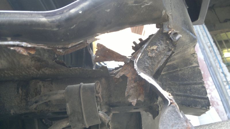

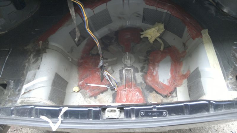

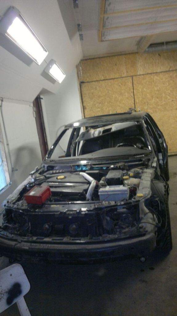

Pole siis ammu midagi kirjutanud, aga siiski käed rüpes istunud ei ole! Kogu mu puhkus on veedetud Trolliga, enamjaolt tema pagassis.
Pagass oli mäda, mis mäda, teekate igajuhul paistis. Kuna ülejäänud kere on üsna heas seisus, siis hakkasin ka uurima, millest pagassiga ikka nii hullusti läinud on. Selgus, et aastaid on pisitasa vett sisse immitsenud, seda poritiiva ja kere liitekohtadest, kus praegugi esmapilgul kena plekimastiks, mis tegelikult pisut vett läbi laseb.
Ratta vann sai täielikult välja vahetatud ja uuel vannil punniaugud juba ettemõeldes kinnikeevitatud.
Külgedel olid suured augud, mis poolraamini väljavahetatud sai ja niipalju kui võimalik topeltplekid kaotatud, kuna seal see kõigesuurem roosteuss pesitses.
Lisaks ilmnes sama ka porikoobaste ja kere liitekohtades, kus esialgu palju näha polnudki, kuid topeltplekki lahtilõigates suur roosteuss vastu vaatas.
Aga õnneks ei pdianud ma seda kõike päris üksi tegema, vaid mul oli ka abiline.
Praeguseks on tegemised sealmaal, et Troll on ilma "alasti" (uksed, stanged, luugid, kapotid jms.) on eraldatud, käib kerge pahteldamine ja lihvimine, mõnes kohas pisike roostetõrje, ning peaks saama üleni uue kauni värvikihi. Seda PPG heade värvidega.

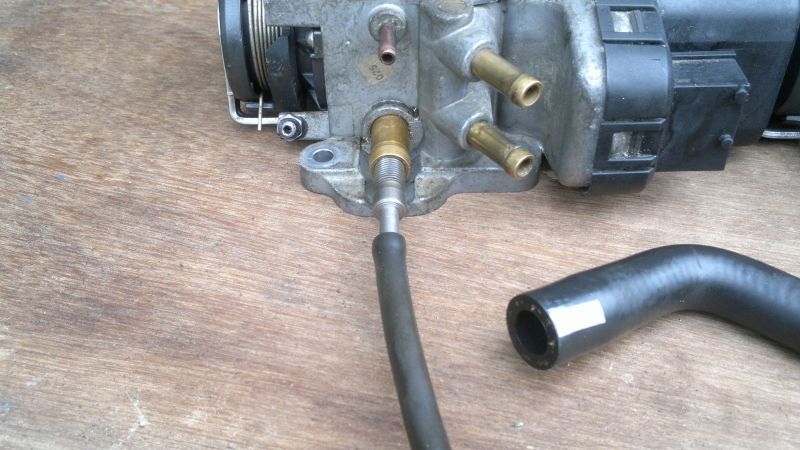

Veel sai Troll omale uue throttle body,
Vana vs. uus
kuna sai uuema mudeli oma, tuli karterituulutusele väike vahepuks treida ja ava keermestada.
Valmis!

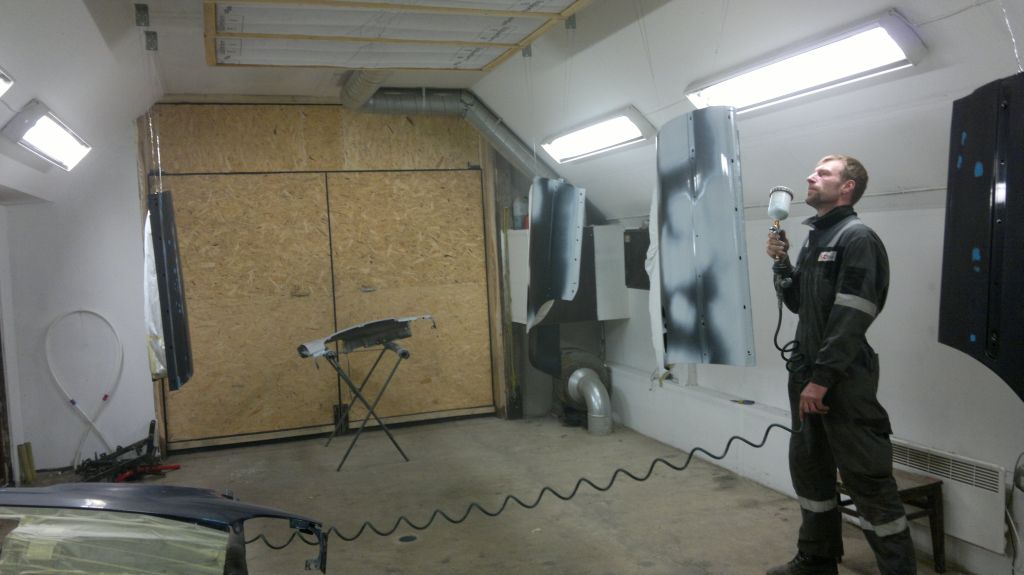

E Dets 02, 2013 17:27

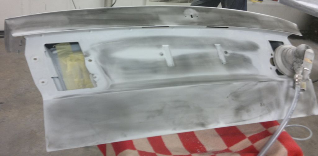

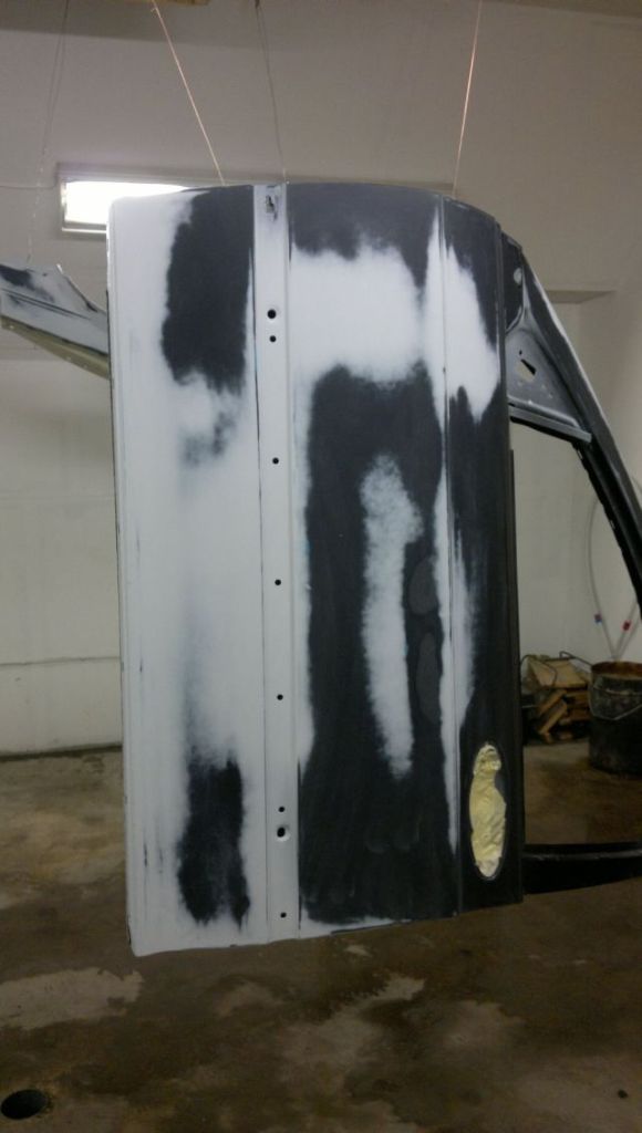

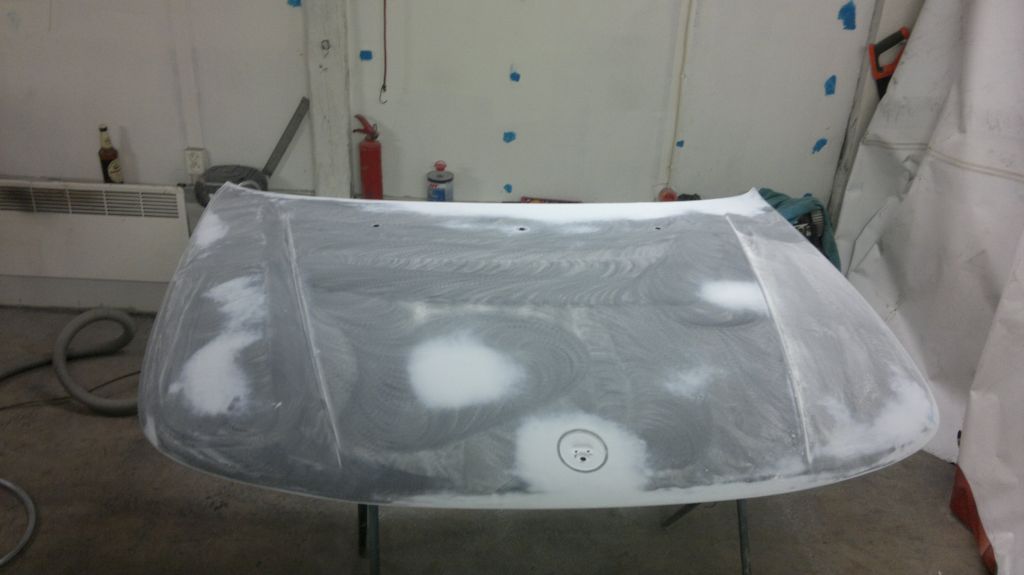

Vahepeal on palju vett merre voolanud ja nagu meil kõigil alati aega napib ja päris "ülejala teha ei taha", siis ka Troll pidi vahepeal pikalt oma järge ootama, nüüd vabadel hetkedel siiski midagi on liikunud.

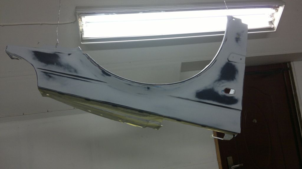

Tänaseks on saanud värvitud uksed, pagasiruumi luuk ja kapott. Kapotiga läks küll pisut nihu, kuna poole lakkimise pealt kuumenes üles Ventilatsiooni süsteemi kaitse, mis oli parameetritelt valitud liiga piiripeale ja seega lülitus vent välja (tänaseks on kaitse loomulikult vahetatud). Aga vaatab, mis peale lõplikku poleerimist välja tuleb, vajadusel värvib kapoti uuesti.
Hetkel on tegemisel kere.
Kuna juba suur värvimistöö ettevõetud sai siis otsustasin ma ka vahetada esiklaasi, mille vahetust ma juba 4-aastat edasilükanud olen, kuna pragusid ei olnud aga vastu päikest sõitta siiski üli kehv. Ees oli Saint-Gobaini klaas aga uueks klaasiks valisin Pilkingtoni oma, kuna sain pisut soodsama hinnaga ning kvaliteet pidi olema sama.
Kuna teada olevalt ei olnud ees enam ammu tehase päritolu klaas, siis nagu arvatud, peale klaasi eemaldust ilmnesid aknaserval ka mõned roostesed kohad. Need tekivad, siis kui vana klaasi eemaldades nuga värvi kahjustab, mis on muidugi paratamatus. Nüüd aga said need roostes kohad puhtaks ja enne uue klaasi paigaldust ka uuesti värviga katud.
Mõned pildid, et igav lugeda ei oleks. ;)
