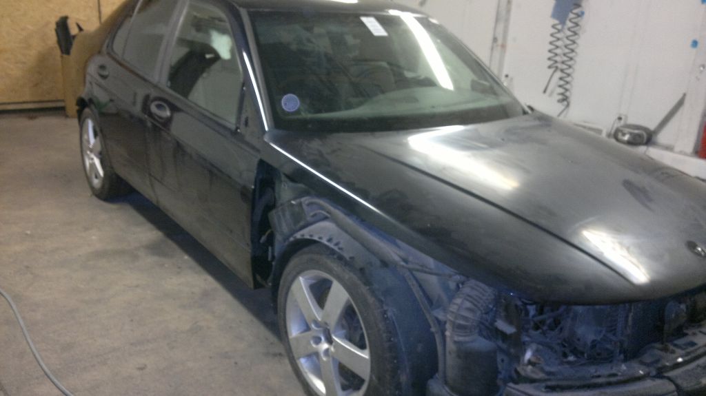

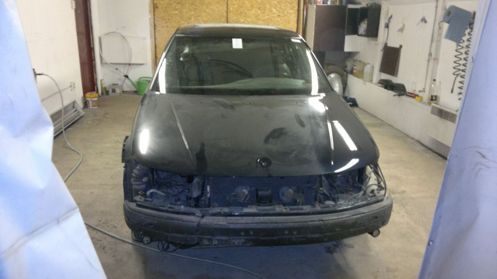

Niisiis, kuna vahepeal on olnud niikiire, et ei ole jõudnud isegi foorumisse postitusi teha, siis tuleb alles nüüd.
Ehk eelmisel NV-sel sai siis masinat kokkuladuma hakata, esmalt liimisime ette klaasi, veel külge said kapott, pagasiluuk ja uksed.
Enne polstrite panekut sai ka ML-i ja TO3-me segu ustesse. pagasiluuki ja kapoti raamistikkusisse lastud.
Ulme lego ikka kui on mitu kuud lahtivõtmisest vahet. Juhiuks käis 3X kokku-lahku, kuni kõik sai õigesti kokku. :P
Tänahommikuks on siis 3 ust täielikult koos, salongilagi taas paigas, sabas tuled-numbrid-värgid küljes.
Neljas uks ei saanud kokku kuna puudu 3-tüüblit ja polstri liist, mis on klaasi servas tuli kinni liimida. Viimane oli juba aastaid liimist lahti.
Kannatada on "laos" saanud juhiukse polstri klaasi servas olev liist, kust on mõned plasttükid väljas (samune liist, mida tagauksel liimisin).
Ehk kui kellelgi on pakkuda seda juhiukse liistu polstriküljest (värvus must, kui neid erivärvi olema peaks) või mõni päevinäinud polster koos liistuga, kust selle liistu omale saaksin, andku palun siin märku!:eureka:
Värvida on veel stanged, tagatuledealused plast katted, peeglikatted ja küljekarpide katted.
Täna kohe lähen garaaži ja panen alla katalüsaatori, kuna kui auto kokkusaab, siis on kohe ülevaatus aeg, lisaks võtan maha ka starteri, mis saab puhtaks ja uue määrde.
Puudu on veel tüübleid, mis kinnitavad küljekarpide plastikuid (vaata postituse all olevat pilti), kui kellelgi neid on siis, pakun 4-pakki,eriti Pärnukandis, andku siin teemas või numbril 56917330 mulle märku. Tarvis oleks vist 4-5 tk
Mõned pildid kah.

Tänaseks on siis eelpool mainitud tööd kati ja starteriga sooritatud!

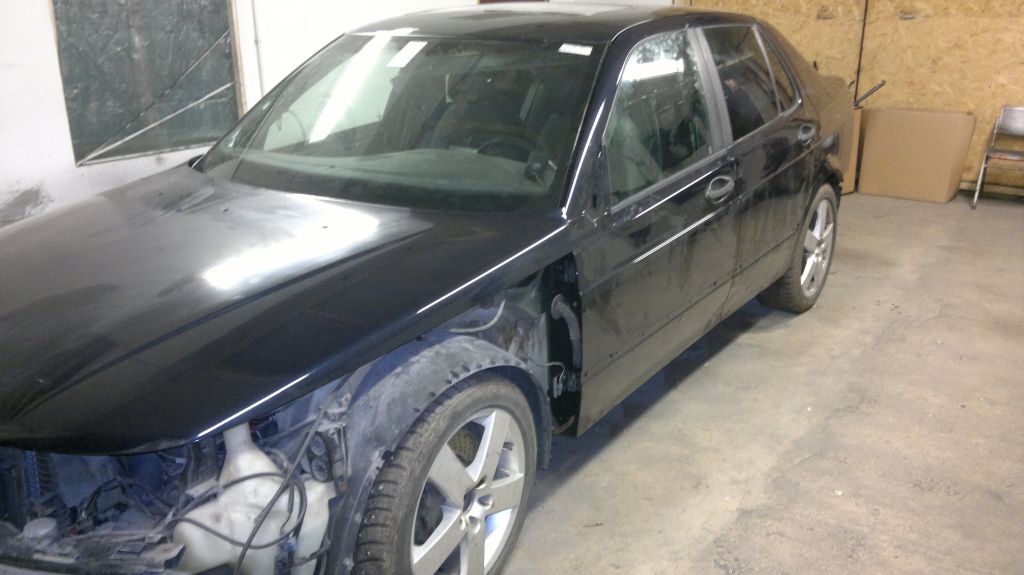

Stangede ja küljeplastide värvimine aga võttis ootamatu pöörde, kus esi-stanges oli mitmes kohas mikropragusid, need kohad said paberiks lihvitud ja uuesti vaigust ja klaasmatist üles kasvatatud. Läinud õhtul sai lihvkrundi peale, et leida veel voolimistvajavad kohad üles. Homme saab viimaselihvi ja kui hästi läheb, siis ka värvikihi.
PS! Eelpoolmainitud tüübleid vajan endiselt :P

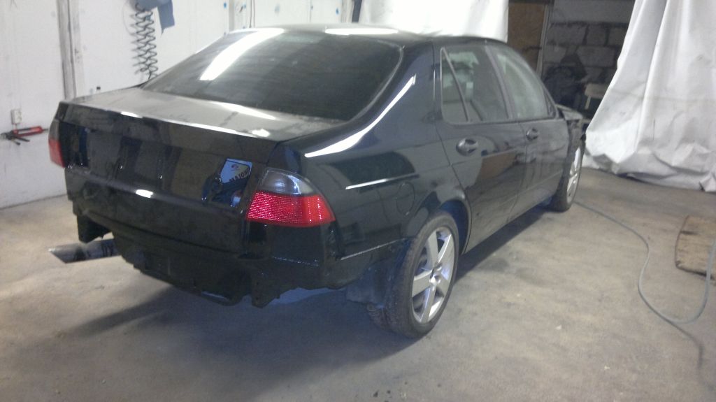

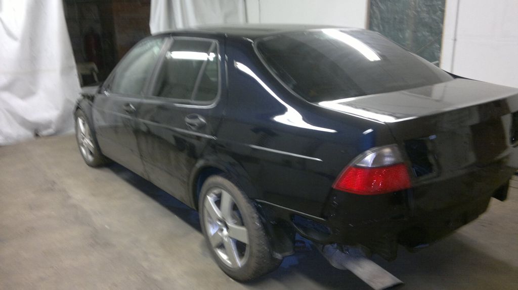

Nii... Läinud pühapäeval oli siis käes seepäev, kus Troll garaažist väljavuras, värvituna ja ülevaatusvalmis.

Ülevaatus sai ka läinud esmaspäeval kenasti läbitud ja nüüd tuleks taas reso alla keerata ja põhjakatted alla krudida.

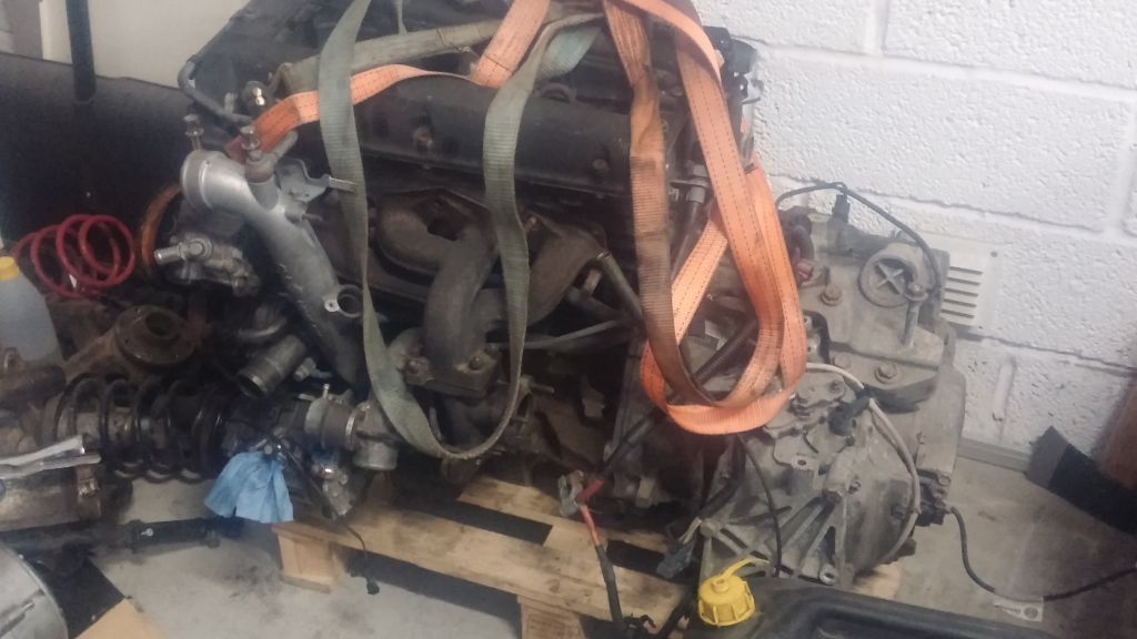

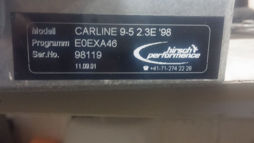

Lisaks sai ostetud üks automaat kastiga doonor auto, mille väidetav seismajäämise põhjus oli surnud turbo. Doonor oli seest juba tühjaks lammutatud ja ka osa keretükke müüdud nagu kapott, esistange, esitiivad, Di kasett jne. Mind aga huvitas mootor, mille ka kohe garaažis maha tõstsime. Visuaalselt tundub mootor ja kast üsna kabe, lekked näha ei ole asjad näevad puhtad ja siledad välja, seega lootust on. Turbo sisemus on "kutu". Korpus näeb minu Trolli turboga väga sarnane välja, äkki on sama suur Garret, mingi T28 on kuskilt margina meelde jäänud. Võtsin ka ECU maha ja nägin seal Hirshi kirju, lõikasin klepsu läbi ja vaatasin sisse, plaat on väga heas korras ja nagu Hirsh teeb on mälu kivi adapter plaadina, mitte joodetud. Peab uurima, äkki ongi tegemist Trolliga. Sumbuti tagumine ots on ka roostevaba, ja justkui tehase keevitusega, mida muidu tava 9-5tel pole märganud. Ka väljalaske torustik oli silmaga hinnates sama jäme kui mul Trollil, kuid mitte roostevaba nagu seda on minu Trollil.

Üllatuseks on kere esmapilgul heas seisukorras, põhi, poolraamid jne. uksed ja tagatiivad kehvad. Võimalusel jätan äkki keregi alles, konserveerin TO3-mega sisse, kuid eks näis kui ka kunagi karpe katvad plastikud maha võtan ja mis sealt alt välja paistab.

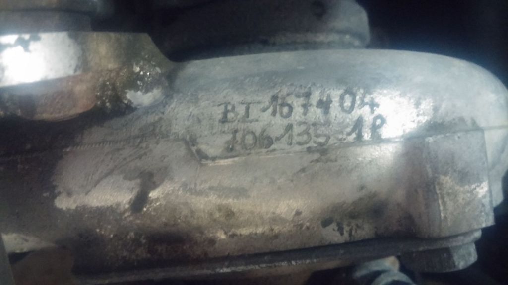

Turbol mingid graveeritud koodid/kirjad peal, ei tea kas juba taastatud. Tekkis korra mõte, et kui on sama turbs, mis mul Trollil, võiks ka selle äkki kunagi tulevikus taastada, kui korpus kannatab.
Turbo tundub Hirschi oma olema küll, sellel olev (706135) viitab sellele.
Ja üle pika aja oli täna pärnus taas võimalus trolli näha. :)
Palju asju selle doonori küljes viitab Hirschile, vaatan vin-koodi ja küsin äkki Vikingust järele.
