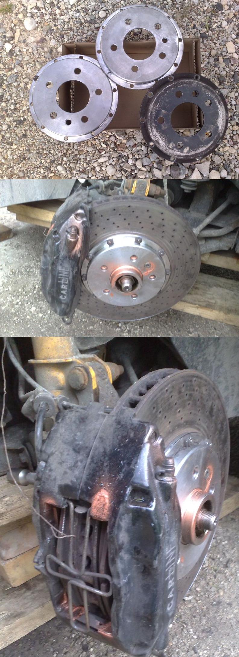

Nii Troll sai siis peale kahenädalast seismist taas liikvele.
Probleemiks oli (ei teagi nende õiget tehnilist nimetust) piduriketaste sisud, mis on originaalis alumiiniumi sulamist. Nimelt avastasin, et on teistel kahtlased praod sees. Ja lähemaltuurides otsustasin, et nendega ei julge enam meetritki sõita.
Uued lasin treida terasest, mis on küll pisut raskemad aga ei tea ju keegi millisest alumiiniumi sulamist on originaalid valmistatud.
Seega sai mindud nn. kindlapeale ja valitud alumiiniumi asemele siiski teras.
Lisaks sai vahetatud ka tagumised kettad uutevastu.

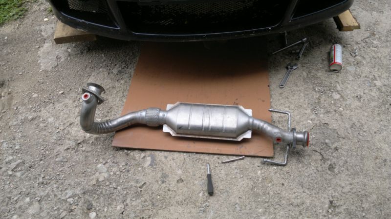

Käes on ülevaatuskuu ja et asi ametlikult teha vajas Troll omale katalüsaatorit. Esialgu oli mõte soetada mõni universaal katt aga minu õnneks ilmus siin mõned ajad tagasi foorumisse müüki just niisuune nagu vaja. Tegemist Bosali toodanguga, mis on 9-5-le bolt on.
Nii ta siis eile alla pandud sai.
Jätkude ühendus flantsid kuni teise resonaatorini olid üliroostes, mutrid ja poldipead olid aimatavad. Seega võtsin maha korraga ühestükkis kogu väljalaske ja lõikasin relakaga poldid läbi.
Minu üllatuseks selgus, et alates teisest resonaatorist on kogu süsteem vist roostevaba, kuna rohkem roostet kui jätkude kinnitusklambrite poldid ise, ei näinud.
Otsustasin asja ka natuke epumaks teha ja nõgist ning muust bituumenilaadsest saastast summuti lõpu puhtaks küürida. Sealt tuli välja ka kena kiri Carline by Hirsch.
Kuna ei leidnud enam üles poleerimispastat, jäi see päris läikima poleerimata.
Kurvastuseks leidsin aga kohe lekkima hakkava vahesuka. Seega pean seda hakkama otsima või teine lahendus oleks osta universaalne sukk ja asendada ainult suka osa, mis on tõenäoliselt odavam lahendus. Toru ise on väga heas seisukorras aga need otsa flantsid mulle ei meeldi, need näevad kohutavad välja. Samas kui hakata keevitama seda universaalset sukka saaksin ka sinna uued ja näiteks roostevabad flantsid panna.

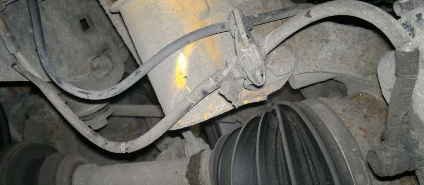

Veel on otsingutel uued pidurivoolikud, mis juba eelmisel aastal ülevaatuspunktis ära mainiti, et on pragulised ja peaksin äravahetama. Ise vaatasin, et pragunenud on plastiku kiht vooliku sukal, mis on ainult Si**a kate, sukk ise on väga heas seisukorras. Kas mitte osad tootjad teevadki ilma selle si**a katteta voolikuid?
Hetkel otsin sinna siiski uusi voolikuid aga eks näis.

Eelmisel korral tegin ülevaatuse kati puudumisetõttu mustalt ja siis kästi need pidurivoolikud pragunemistetõttu väljavahetada.
Andke siis nõu, et mis ma nende pidurivoolikutega teen, katkun selle plastkatte maha ja jääb nii, ülevaatajaonudele ütlen et nii peabki olema!:freak:
Või võtan vooliku maha, kisun selle katte maha ja panen sinna mingi pehme termokahaneva uuesti ümber?
Üldiselt arvan ka, et need voolikud seal on suhteliselt igavesed.

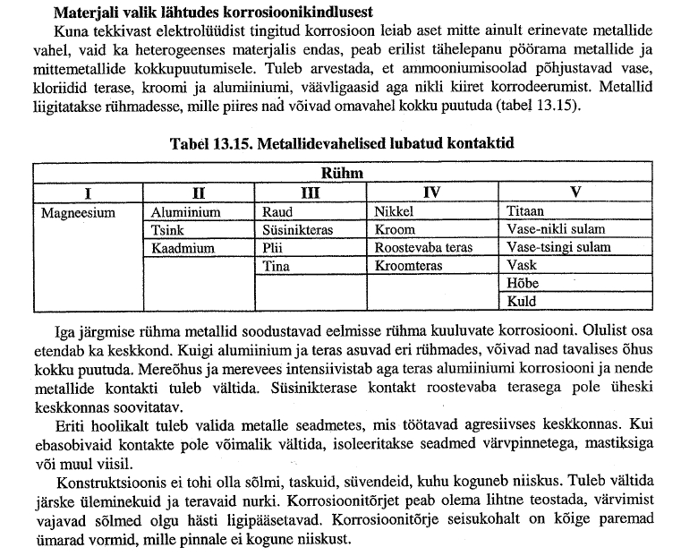

Kui mõni meistrimees on roostevaba terase ja tavalise süsinikterase kokku ühendanud, siis pole ka ime, et süsinikterasest osad (poldid, flantsid) on mõnuga roostes.
Põhjuse toon ühest sahtlipõhjas seisvast raamatust ("Metalliõpetus ja metallide tehnoloogia, III Materjali ja tehnoloogia valik" D, Arensburger, P. Kulu, J. Kübarsepp, J. Pirso):

Nii, taas pidurivoolkutest siis, Würthis on olemas niisugune asi nagu vedel kumm. Seda on nii aerosoolina kui pintsliga peale kantavat.
Sellega kaetakse igapäevaselt näiteks tangide varsi, haamrivarsi jms.
Kui kisuks selle vana pragunenud katte maha ja kataks selle vedela kummiga.
Ei tea kas on hea mõte?
see ei ole hea mõte.
kle aga kas sellega vana kummipaadi pragusid saab parandada??

Aga kui see pragunenud jama maha kiskuda ja voolik miski sobiva silikoonvooliku sisse tõmmata ?? Äkki ...
Mis voolikud need täpsemalt seal on? Omale paigaldasin Goodridge omad kunagi ... siiamaani on värsked. Muidugi .. kaks aastat kasutust vs 11
Kas üldse pehmet termokahanevat on olemas? Tavaliselt on nad ikka suht jäigad...
toda vürdi kummi ei tea.
Termokahanevatest rääkides siis neid on küll pehmemaid ja ka jägemaid, olen iasugustega kokkupuutunud :cool:
Aga sa avalda kust ma saan niisuguse, mis jääks peale kahandamist elastsuselt justkui kummivoolik?
Ivomets ka oma soovitust põhjendada ei taha, ning rohkem vastuväiteid ei ole :P
Siis on mõte siiski minna Würthi suunas seda vedelat kummi ostma.
Voolikute kummeerimise käigus on kavas vahetada ka pidurivedelik, uueks võiks olla DOT4 või juba DOT5?
1L peaks vast hakkama saama?
