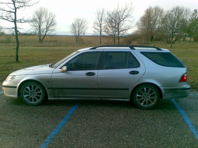

Sai siis eile uus pereliige koju toodud. Täna terve päev kulunud sellele, et sai alla pandud uued lamellid (Dunlop), kojamehed ära vahetatud ja nipet-näpet veel, nüüd selge pilt ees ja mõnus pehme lamelli sahin pepu all :) Kommenteerida ei oska veel eriti midagi, aga nagu herr Teager ütles, et eks need esimesed positiivsed emotsioonid hakkavad tasapisi kogunema :) Ega see nüüd päris esimene Saab ei ole meil, aga 9-5 -te pole varem olnud. Loodan, et sai õige otsus tehtud. Siinkohal tahaks vaid mainida, et meeldiv on Jannega ja tema abikaasaga asju ajada ja tänud Teagerile operatiivse asjaajamise eest ;) loodan, et diagnoos oli vettpidav ;)

ilus!
teeme siis võidu kui valgusfoori taha kõrvuti jääme, mul BAB nr-ga must sedaan.
edit: sealt piltidest edasi vaadates veel paremad pildid alles trulevad!!:thumb:

Täna oli siis auto aknavendade käes ja pandi mõnus mahe keskmine toonkile kah peale, näeb ilus ühtlane ja mitte "haigelt tume" välja ja pagana kena on ikka.

uh, ma nägin ka selle autu ära!
tee mis tahad, sellisele tume klaas sobib!
proovida veel ei lubatud, omanikul endal pidi veel ikka väga hirmus tahtmine olema ise iga kilomeeter roolis olla! :D
