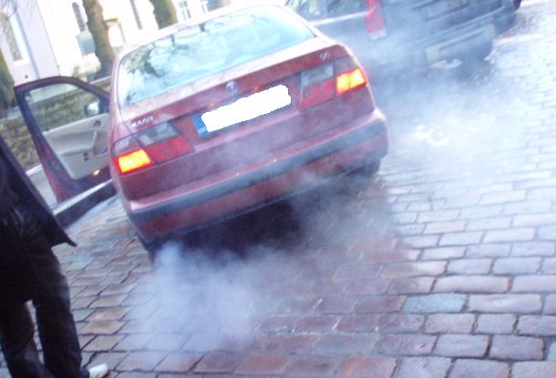

auto ostetud:P
ajab millegi pärast sellist sinist tossu välja...Nii kuskil minuti.Öeldi,et asi turbos või kolvirõngastes.Endine omanik räägib,et turbo 10000 km'i tagasi vahetatud.Seega asi kolvirõngastes?Aga toss ei kaoks ju kui mootor juba soe?!

samas,kui minut läbi,siis kõik nagu uuel autol?

probleem oli siis selles,et saaled ja kolvirõngad olid liiga vanad.
kulud: VM'is uued saaled ning kolvirõngad koos päevase tööga 15434 eeku.
