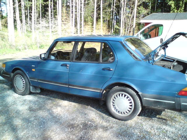

Ei taha uut auto teemat tegema hakata kuna ei tea kui kaua seda isendit enda käes hoian aga üldiselt sai siis soetatud üks 90-da aasta klassik. Auto läbisõit on 440 tuh. km aga kõik toimib väga hästi:drive:, isegi hooldusraamat on olemas kus vanainimene on üksipulki üles täheldanud kõik remondid ja summad mis tal on kulunud.
Klassiku sõbrad võiksid mulle öelda kus asub klassiku värvikood? Tiivad ja uksed on tal ikka kap. läbi roostetanud, mis tõttu oleks natuke värviparandusi vaja teha. Väljast ei saa nagu midagi eriti aru aga kui uksed avada on ikka nutune küll.
EDIT: Leidsin mingi koodi (body color 215)

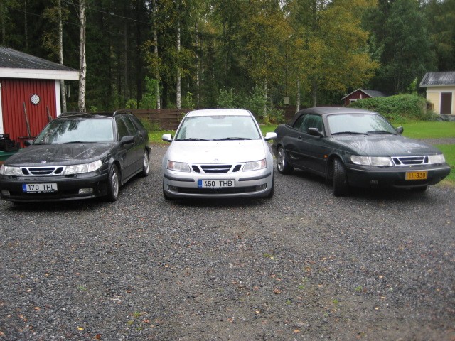

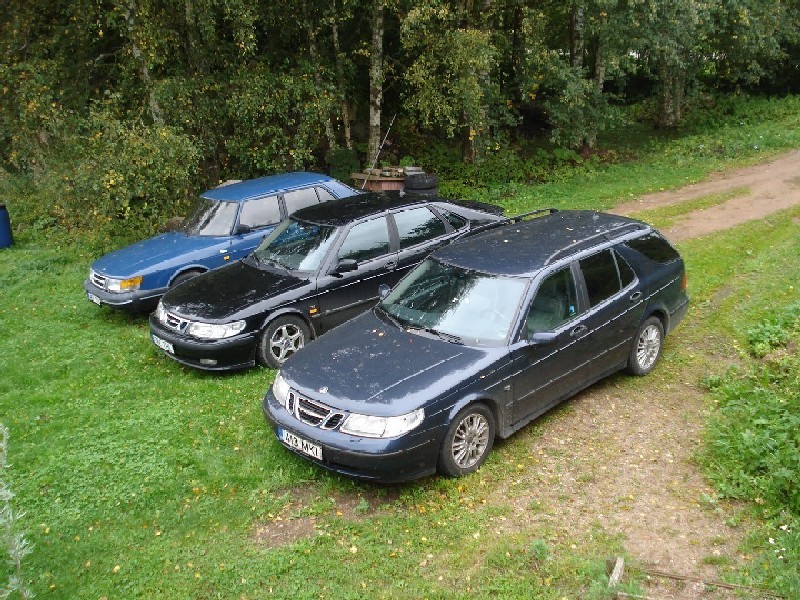

Vahepeal on lisandunud perre ja firmasse veel mõned autod, lisaks pereautole (9-5) tuli juurde ka 9-3 traktor ja nüüd kui klassik on eestis ilusti arvel ja järgmine ülevaatus 2011 aasta siis olen kindel, et ka see jääb nüüd endale
Saab 9-5 2.2 TiD, 2004, suvekas
Postitatud: P Sept 06, 2009 16:31
Postitas suvekas
Ja lisaks neile on firmale kuuluv aero (tutika mootoriplokiga) ja õe SS, ning ei saa jätta ka Eleril nuga haavas keeramata - tema Cabrio on ka hetkel veel meie pere nimel ja oma uues asukohariigis.

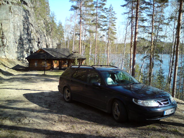

Leidsin ühe pildi tel. mälust kus on all juba ka Ivometsalt ostetud vanad aero veljed, hetkel on siis lisandunud autole veel ka udutuled.
Samas pean ka tõdema, et seoses madaldusvedrude ja sportamortidega, läksid paigast ära ka tagumiste rataste kalded.
Mind küll hoiatati Troostis, et see võib nii minna aga kuna mul polnud tol korral aega, et lasta neil sinna need rõngad vahele panna, siis avastasin täna, et mul on mõlemal tagumisel rehvil servadest, kohati isegi riie läbi kulunud.
Õnneks on Saabirahvas selline sõbralik ja abivalmis ja nii ma siis laenasin ühelt soome saabifännilt, tema varuratta koos 17" valuvelje ja tutika HP lamellrehviga ja teisele poole panin alla oma enda varuratta. Loodan sellise kompotiga nüüd järgmine nädal ilusti eestisse jõuda ja loodan, et reedel jõutakse mul see auto ka korda teha.
OT. muide seda saun/suvilat on võimalik välja üürida ja hind oli, kui mälu ei peta 800€/nädal. Asub see siis Helsinkist umbes 300km põhja poole.

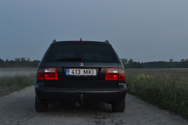

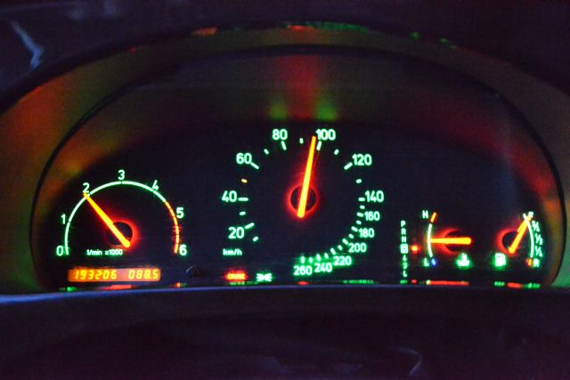

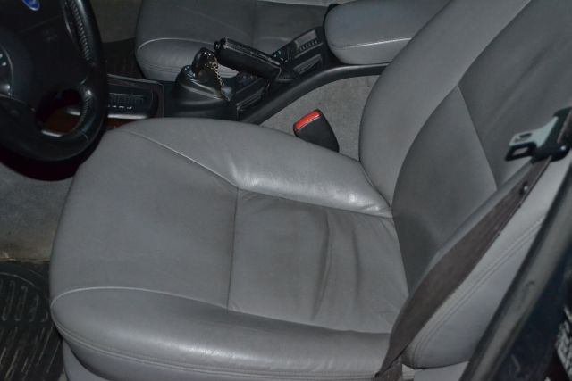

Sain siis lõpuks ka oma autokesest mõne pildi tehtud. Ilus puhas ja läikiv oli ta küll, kui autole järgi läksin aga kui koju jõudsin, oli auto nagu taparelv, tee peal lendas mingi suurem lind keset stanget, nii, et räbalad taga, siis suutis rebasepoiss mul auto alt läbi käia ja oma mahlad külje peale unustada ja vähe ei puudunud, et oleks sõitnud metssea karja sisse, rääkimata loendamatutest sääskedest...hommikul vara on ohtlik sõita.
Aga tehtud töödest, siis veel niipalju, et vahetatud sai
1. taga puksid uretaanide vastu
2. plokikaan on uus(vana) (lihvitud ja survestatud)
3. nukkvõll on vahetatud, sest vana oli ikka päris räbal...
4. stabikavarras
5. MiniSmardi nahahooldus+väline poleerimine
Ei tea, sai vist kõik... rahaliselt läks kogu see jama taas maksma umbes 2000€.
Mõni ostab sellise summa eest uue auto aga mina elustan laipa...
Kusjuures, juba järgmisel hommikul suutsin mootoritule taas põlema ajada, sedapuhku arvatavasti seotud turbo ülerõhuga aga kuna see kadus ära, kui olin auto korra seisma jätnud, siis ei hakanud veel tln. sõitma. Aga nagu mulle keegi juba mainis, siis mul tuleb endale odavam vist Tech2 osta, kui iga kord tln. sõita. Tartus on ka muidugi aga hakka neile jälle näitama kuhu see pistik käib...
