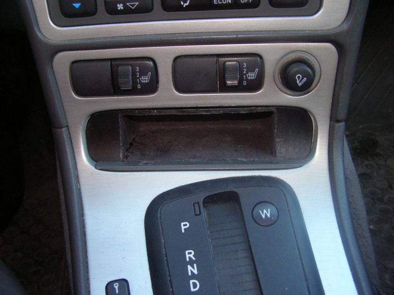

Kuna VM-i pakutava sahtli hind on minu jaoks arusaamatu, kui mitte öelda ülekohtune, siis otsustasin ette võtta väikese kätetöö tuhatoosiga. Kõigeparem küll just ei jäänud, kuid kui viitsimist tuleb, siis üritaks kuidagi parandada.

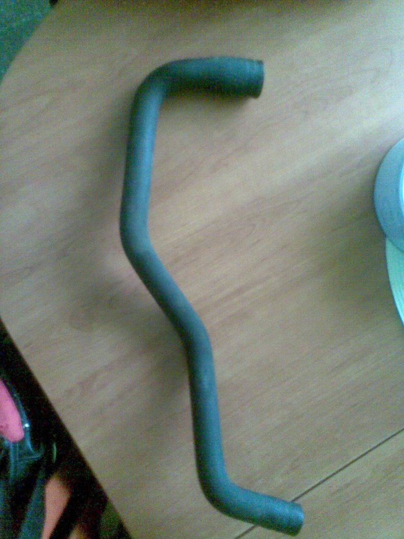

Maalt linna sõitma hakates nind järsult kiirendades lõi lõhki jahutusvedeliku toru, mis mootorist By-Pass klappi läheb. Auru oli vägevalt.
Siit küsimus: kas selle võis põhjustada lihtsalt vooliku väsimine või on põhjust vaja otsida mujalt?
Ning kust ma saaksin sellist voolikut?

Uus voolik sai siis täna külge, kui ennem arvasin, et ära võtmine on paras ikaldus, siis tagasipanek originaal klambritega ei õnnestunudki, vaid pidin need keeratavate klambrite vastu välja vahetama.
