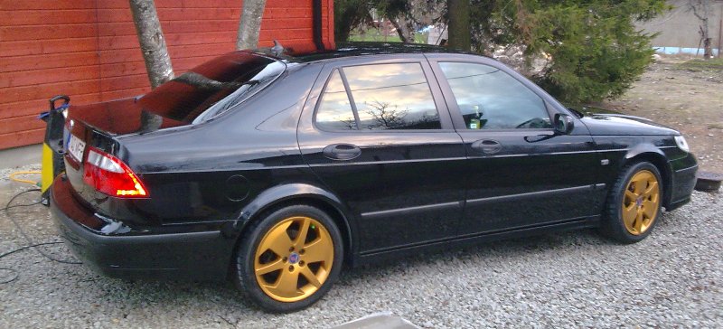

Natuke kevadist pilti ka sekka:thumb:

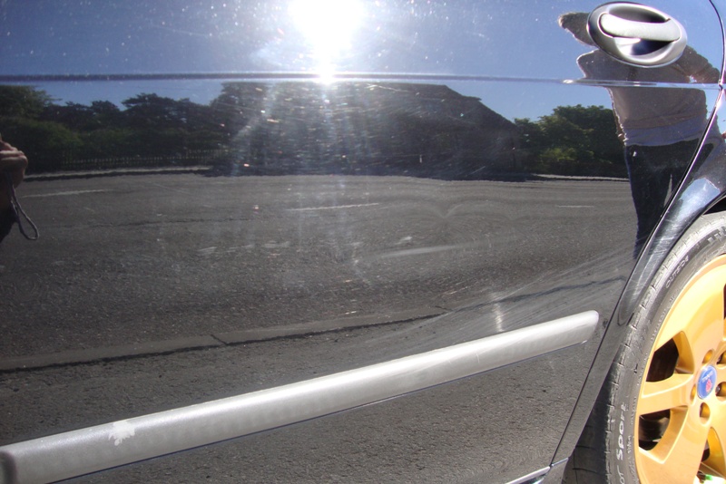

Täna siis jooksis koer tee peale ette ja tabas juhipoolset tagumist ust . Peale lööki pani ka plehku, politseis asi fikseeritud ja edasi kaskoga tegelema...igati ebameeldiv kogemus:wall:

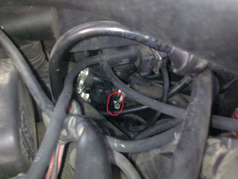

Postitas RStorm
Jahutusvedeliku kadumise põhjus on pildil..punasega tähistatud. Ja sealt tuleb seda lahinal, üritasin kinni keerata seda ja sättisin voolikut natuke, kuid ei midagi. Tilkumist see pidama ei pannud, ei saagi aru kas on voolik katki kuskilt või see plastkorpus:wtf:.
EDIT: Selle jumstüki nimetus on siis coolant bypass valve
