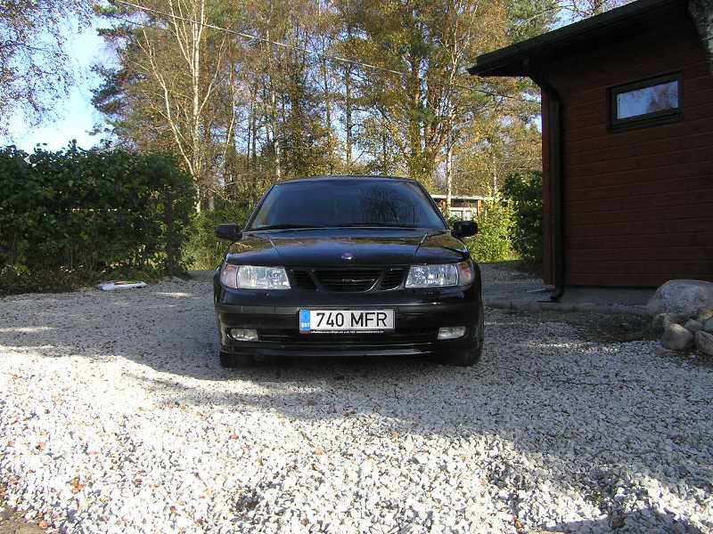

Nüüd siis Aero lip ka küljes:headbang:. Suured tänud Troost autole ja Vikile kes külge pani.

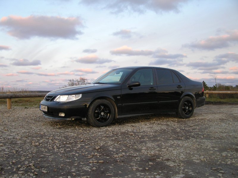

Auto siis talvevarustuses;). Naeltega on väga imelik krõbistada:P
