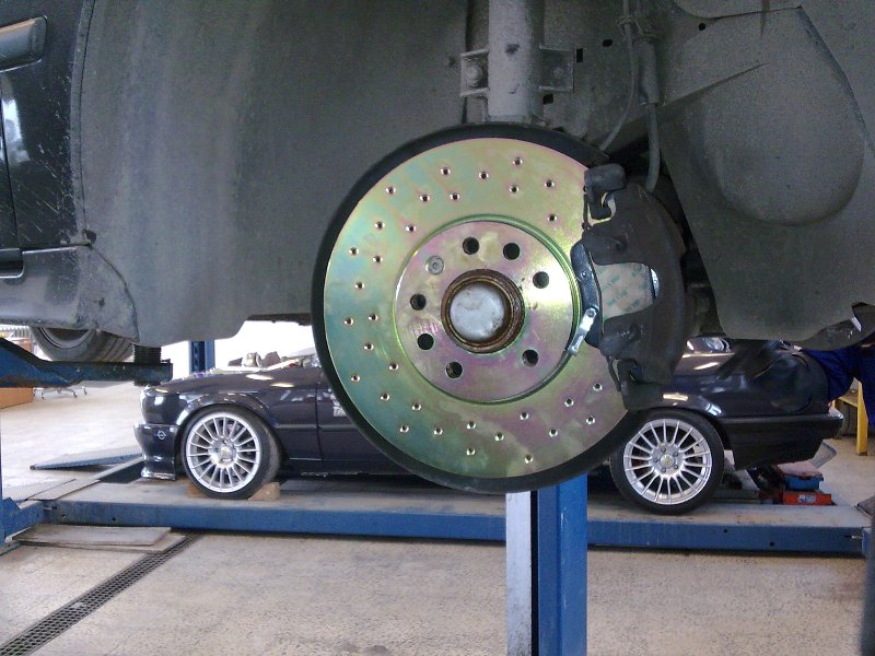

Postitatud: N Apr 15, 2010 19:20
Postitas RStorm
Uued kettad ja klotsid nüüd all. Ketasteks Brembo ja klotsid Ferodo premier. Pidurivedelik ka vahetatud;)

Ketas

Saab 9-5 2.3T Vector Crossroad Performance, 2003, RStorm
Postitatud: R Apr 16, 2010 16:35
Postitas RStorm
Algselt postitas: AntonG
Anna pärast teada kuidas toimib.
Toimivad väga hästi, vahe originaalidega on ikka tuntav:drive:
