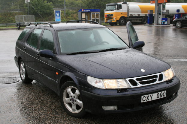

Saab 9-5 Estate 2.3T, 1999, owl
Eelmisel sügisel õnnestus järjekordselt saabiomanikuks hakata. Sai teine toodud Rootsist, kuna sealmail olid sel ajal hinnad juba sellised mis siia alles nüüd saabunud on.
Kiiruse ja piiratud rahaliste vahendite tõttu sai valikukriteeriumid vägagi madalale lastud - vagun, roostetada ei tohi ja ära peab saama tuua ilma kohapeal ööbimiseta.
Kuigi ma olin endale aastaid tagasi kinnitanud, et sellise aastakäigu 9-5-te ma tema tüüpvigade tõttu hankima ei hakka, närisin ma oma sõnad siiski kenasti peeneks ja tõin sellise aparaadi Götebori lähedalt ära.

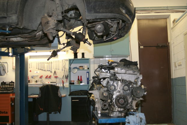

Olulisem asi oli aga klapisääretihendite vahetus. Vanad olla mitte eriti klapisääretihendite moodi olnud.
Loodetavasti saab õlikulu natuke vähemaks. Viimane oli u liiter 5k km peale.
Küljepeegel sai ka korda. Natuke teibituuningut sai ka tehtud.

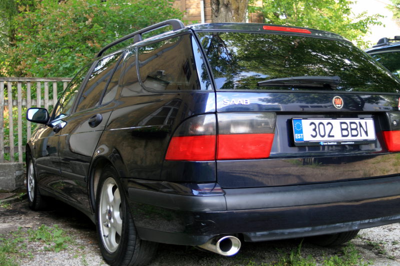

Suve saabumise tähistamiseks sai autole külge üks läikiv jupp ja mõned tumedad asjad.
Väljanägemine nagu pildil allpool.
Kui klaaside kiletamine oli planeeritud, siis sumps tahtis täiesti iseseisvalt autost eralduda.
Ma ei tea, kas see on soovunelm või mitte, aga tagumise püti vahetus on mõjunud auto 'hingamisele' kuidagi positiivselt. Tundub, nagu auto reageeriks gaasivajutusele hoopis kergemini. Mingit lörinat tagumise originaalpüti asendamine Simonsi sport jupiga ka kaasa ei toonud.

Juhtus siis järjekordne äpardus. Auto jäi poe ees seisma ja enam käima ei lähe. Starter käiab, aga rohkem ei midagi.
Enne aga tuleb ära märkida, et juba eelmisel aastal sai vahetatud käigukast, sidur ja siduri survelaager.
Käigud vahetuvad oluliselt paremini. Vanal käigukastil olid arvatavasti teise käigu sünkronisaatorid läbi.
Peale seda lendas ühe esimese piduriklotsi kate ka kuhugi minema. Uued klotsid ja kettad said ette pandud.
Kevadel, lisaks suurele hooldusele, läksid veel esimesed stabikapuksid vahetusse. Hirmus kolin kruusateel jäi oluliselt vaiksemaks.
