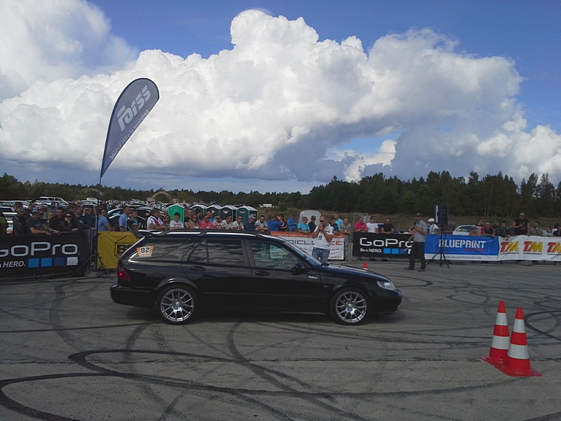

Esimene start nägi läbi telefoni kaamera välja nii:
