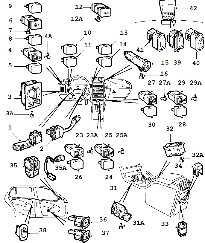

Jätkame valgustuse teemal. Kuidas on lood istmesoojendus lülititega, tulede korektori lülitiga, uksel olevate benaluugi ja pagassiluugi lülititega ja istmemälu nuppudega?
mm17
Postitusi: 366
Liitunud: P Aug 12, 2007 23:06
R Veebr 11, 2011 21:28
soojenduse lülititel on kindlasti väiksed pirnid sees, uskumatult kallid ka veel pealekauba. samasugune peaks olema tulede korrektoril, ülejäänud on pimedad.
R Veebr 11, 2011 21:54
Väike illustratsioon. Pildil lülitid, millel saab lihtsalt pirni vahetada (loe: ei pea kolbiga kallale minema)

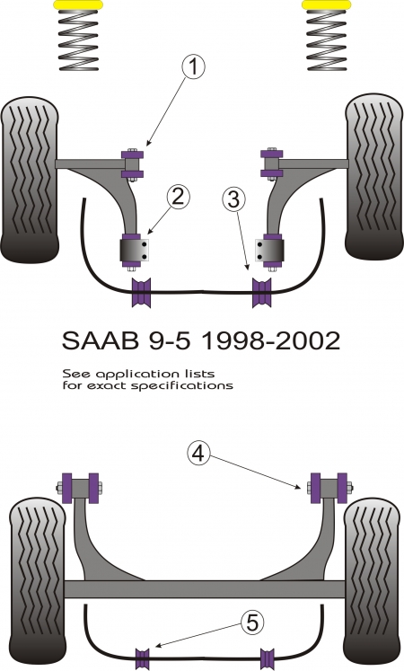

Nimelt- mida tähendab "tagasilla puksid uretaanidele ümber tegema"? Et mis siis olemasolevatel puksidel viga on?
T Mär 15, 2011 20:58
Tagasillas suured puksid on kehva konstruktsiooniga. (Nr. 4 joonisel) Vahetad need uretaanide vastu ja elu muretum. Väikseid kahjuks ei saa uretaanist, neid tuleb endiselt edasi vahetada :(
