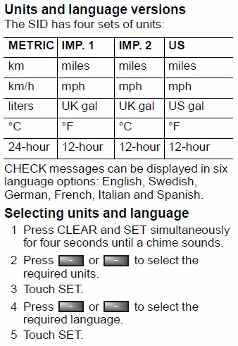

Navi sain inglisekeelseks, aga seda teadetetablood ei ole õnnestunud ära muuta. Kui panna sisse tagurpidikäik, siis tuleb ilus teade, et nüüd kasutan asja nimega Parkinghilfe, või kui veel liikuvas autos võtta turvavöö lahti, viskab saksakeelse kirja ette. Kas abi saab ainult esindusest?
Abi saad kasutamisjuhendist, lk 68

Selle teadetetahvli sain ka ingl keelseks ja istmetele mälu pandud erinevate juhtide jaoks- kasutusjuhend on ikka hea asi küll :thumb:
