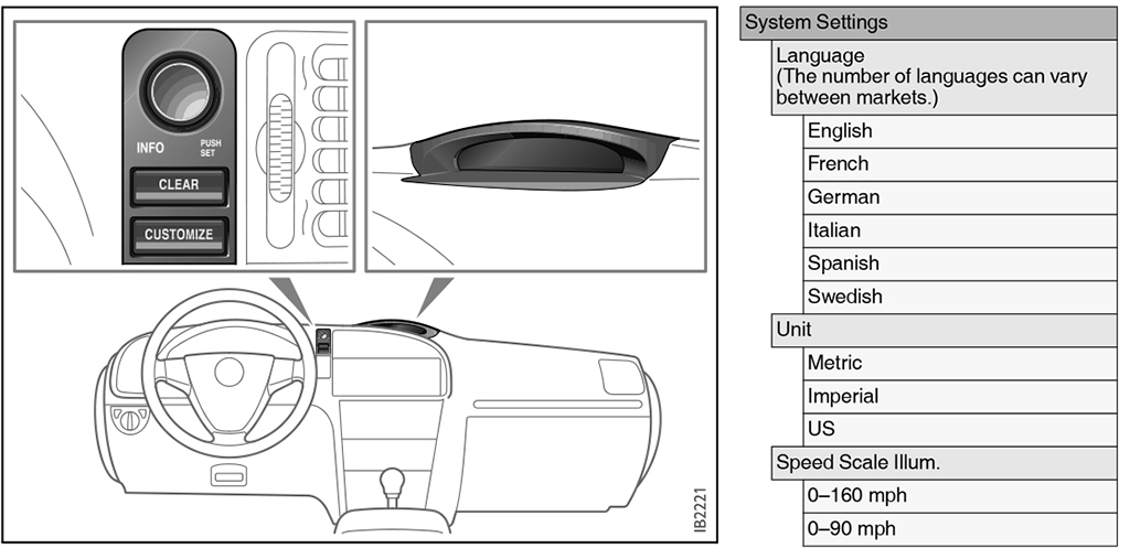

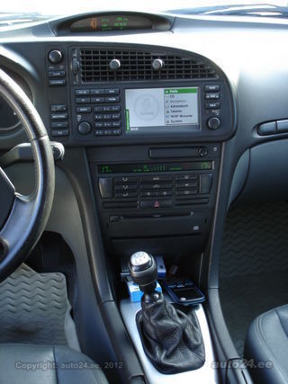

Uus küsimus oleks kas keegi vahetab saabi navi+( või kuidas iganes seda nimetada) keelt?
Nimelt sai täna makki suht uuritud ja proovitud aga see saksakeeles ja liialt näppisin. nüüd iga 10 mini pärast lülitab korra välja ja uuesti sisse tagasi.

Ise vaheta:
System Settings
You can make system settings, such as change the display language, units and service information.
1 Press the CUSTOMIZE button to go to Profiler.
2 Select System Settings using the INFO dial.
3 Press in the INFO dial.
4 Select the desired heading using the INFO dial.
5 Press in the INFO dial.
