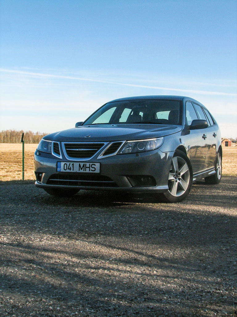

Aeg tutvustada foorumirahvale meie peresse soetatud uut isendit. Auto sai ostetud kuu aega tagasi, et välja vahetada 1998 a. Chrysler. Saabiga olen sõitnud juba 2000 km ja võrreldes nüüd vana autoga, on valik olnud õige. Kõik on super olnud siiamaani :)
Varustusest natukene:
* Xenon kurvituled
*kokkuklappitavad küljepeeglit
*hele poolnahk sisu
*Pioneer AVIC-HD1BT multimeedia süsteem+digi tv vastuvõtja
*vihmasensor + tagumised parkimisandurid
*6-käiguline automaat
* värv: Titan Grey

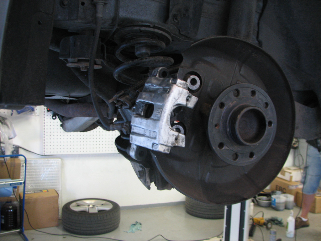

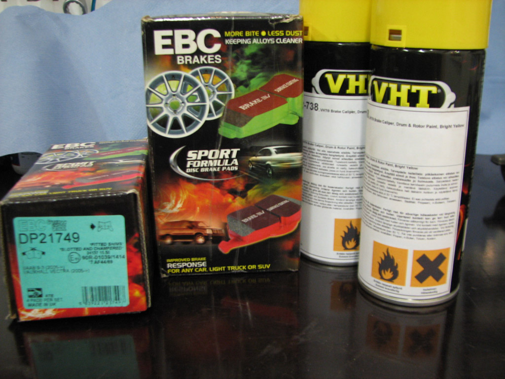

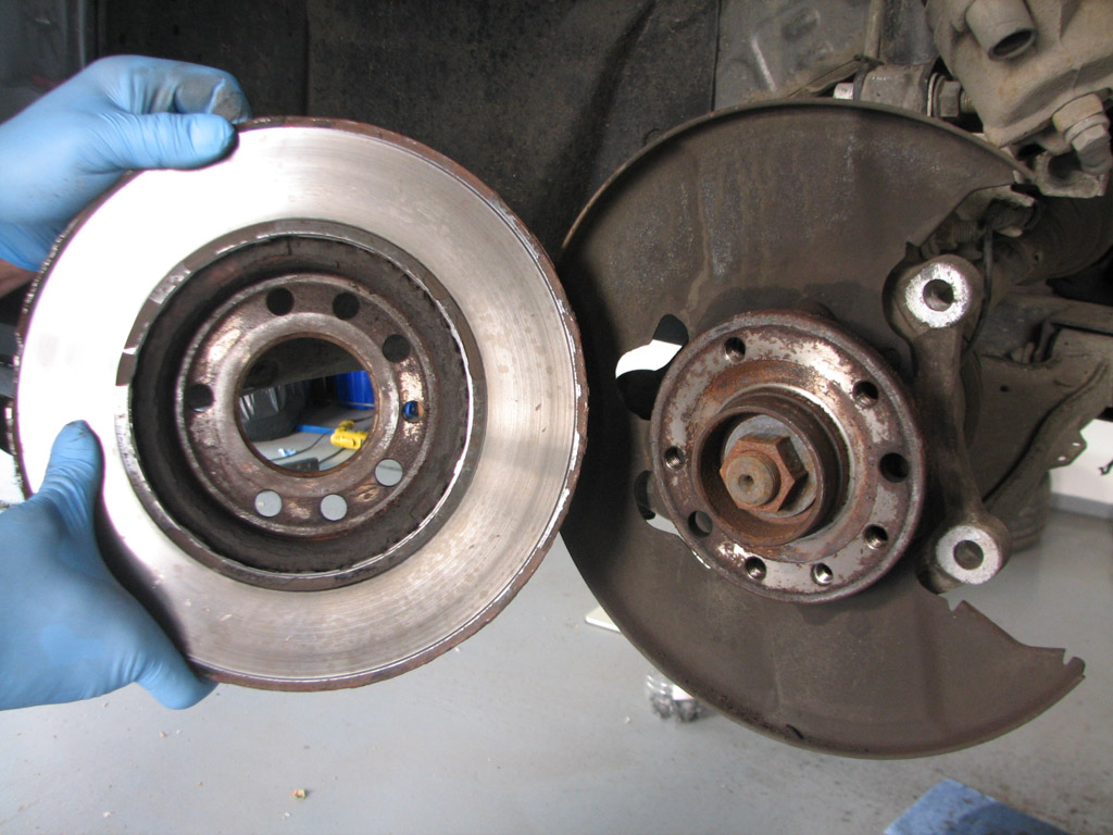

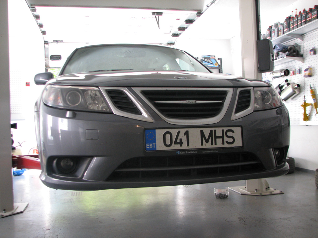

Täna sain auto kätte piduriremontist. Vahetusse läksid kõik kettad ja klotsid ja sadulad said uue välimuse. Kettad EBC GD ja klotsid EBC GreenStuff. Hetkel sai sõidetud töökojast majaette, aga eks aeg näitab kuidas kettad/klotsid käituvad.
Tehtud töö
Mõned pildid ka
Mr. Happyman
