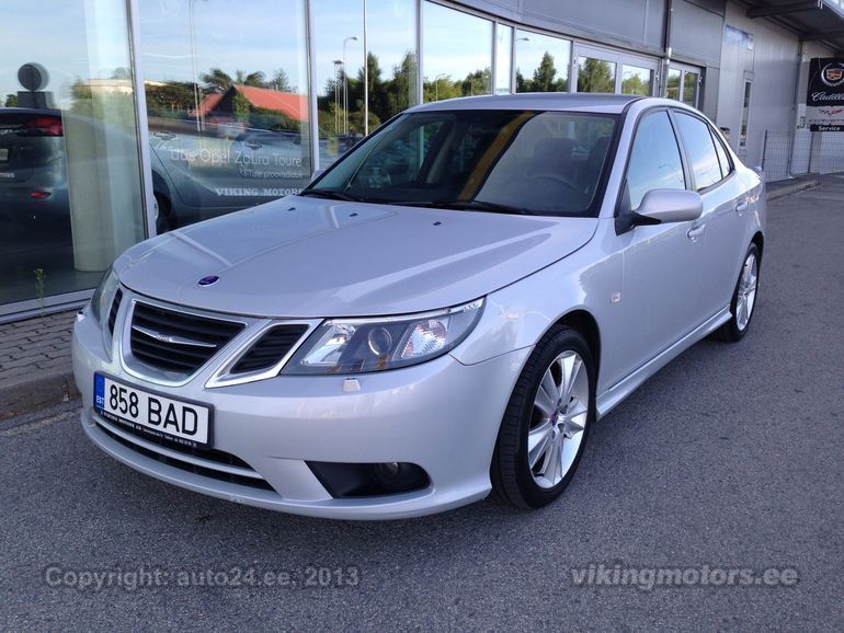

Keegi foorumi omadest võiks üles tunnistada, kelle oma oli Saab 9³ numbrimärgiga 858BAD.
Olen selle uus omanik alates tänasest.
Troost Auto õnnistusel ja Viking Motorsi abil olen siis oma elu neljanda Saabi omanik mõneks ajaks.
Täpsem spec siis siit: http://saabvin.com/YS3FF49Y181001990
