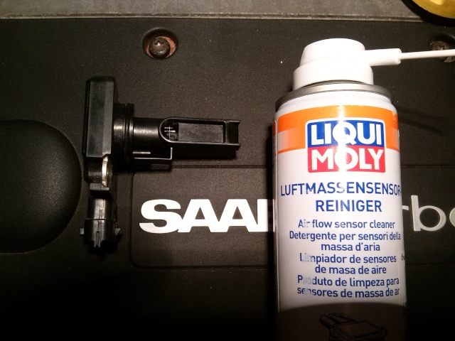

Puhastatud sai spetsvahendiga siis MAF andur (ehk õhulugeja) MAP andur (mingi turbo rõhuga seotud andur :) ) ning peamise valulapsena throttle body ehk gaasisiiber.
Põhjuseks ikkagi see kohatine külmast peast käivitushetkel imelikult lainetav tühikäik.
Esmalt läks puhastusse õhulugeja, pealtnäha tundus täitsa ok, aga peale puhastus lõi sees asuv traadike lausa särama:
Järgmisena oli kord MAP anduri käes ja sai sama möginaga puhastuseks üle pihustatud.

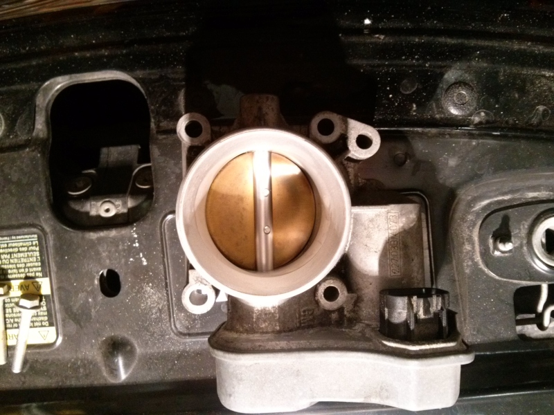

Viimasena sai kätte võetud siis gaasisiiber ehk throttle body puhastus. Eemaldades avanes selline pilt:
Arvata on, et auto läbitud 152 tuh km jooksul seda eelnevalt puhastatud ei olnud.
Pärast karburaatori puhastusvahendiga pestuna selline
Igaks juhuks ei julgenud puhastusel brake cleanerit kasutada teadmata selle mõju teises otsas plastkorpuses asuvatele plastmass hammasratastele. Töödeldud sai ka nii, et hoidusin vahendi valgumisest kaetud korpuse sisse. Samuti ei näppinud siibrit ennast.
Senine tulem on igatahes positiivne, käivitushetkel pöörete lainetamist enam pole. Käivitushetkel korrasks pöörded 1500 või 1600 rpm, siis kukuvad kohe 1200 peale ja sealt peale ca minutit käimist 1000 rpm peale.
Keskmine küttekulu tundub ka hetkeilmasid arvestades varasemast grammikene parem olevat :thumb:

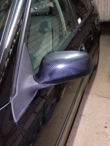

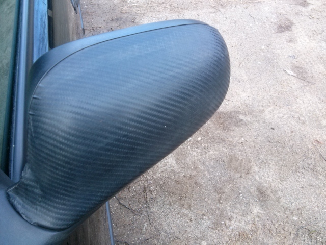

Viimasena sai veits tuuningut tehtud, kuna sai millalgi eBayst carbon kilet soetatud. Katsin siis küljepeeglite korpused sellega. Tulemus selline:
Kile kvaliteediga küll väga rahule ei jäänud, ei kannatanud eriti vajalikku eelvenitamist. Eelvenitamine vajalik, et hiljem servi tagasi paljaks ei tõmbaks ning venitades 2 esimest katset läksid venitamise ajal katki.
Tuleb kurbusega nentida, et mida maksad, seda ka saad - igatepidi kehvem kui kunagi uksekäepidemetel kasutatud 3M Di-noc kile.
Antud kilel siis taga kirjad Carbins, made in usa. Veits googeldades tundub pigem olevat Hiina tootja...võib-olla tagapaber on USA-st :D Eks näis kuidas peal püsib meie talves.

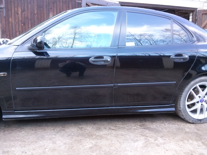

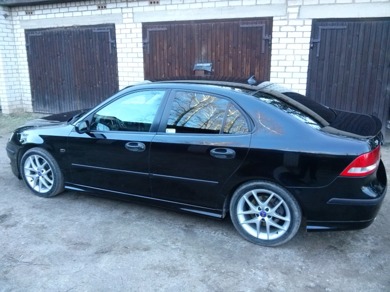

Sai nädalavahetus paar tundi veidi eksterööriga tegeletud kuna ilm soodus. Talvega olid 6 kuud varem kiletatud peeglikorpused totaalselt tuhmistunud ja hakkas ka kohati lahti laskma kile servi. Ehk järeldus, see Carbins kile meie kliimasse välisdetailidele eriti ei kõlba. Enne kilede eemaldamist nägid peeglikorpused välja sellised
Saades Jaanuse teemast innustust ka see Soft 99 Fusso vaha ära proovida. Välja nägi esmalt justkui veidi kuivanud, aga töötab küll. Meenutab mulle Eagle One vaha, mis on ka selline veidi rasvalaadne ja seeläbi mitte väga kerge poleerida, aga asjad mis kauem peal püsivad ei saagi olla kerged poleerida.
Ütleme nii, et läike osas on esialgu pisike pettumus, ei midagi erilist, arvamismänguks väike pilt, et kumb ustest on siin uue vahaga vahatatud ja kumb ei ole?

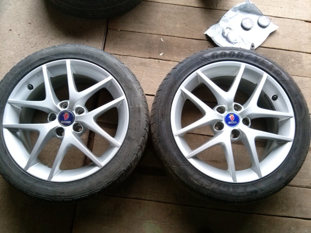

Sai ka veljekapslid uute Hinamaalt tellitute vastu vahetatud kuna vanasid enda soovidele vastavalt kenaks enam ei saanud, nö enne ja pärast variandiga pilt
Pagana hiinlased olid 4 kapsli peale vaid ühe kinnitusvitsa kaasa pannud, seega pidin enamiku vitsasid vanadelt kapslitelt ringi tõstma.
Üks pilt lõpptulemusest ka, vahaks siis Soft99 fusso, klaasidel klaasivaha ning plastosad silikooniga üle käidud.

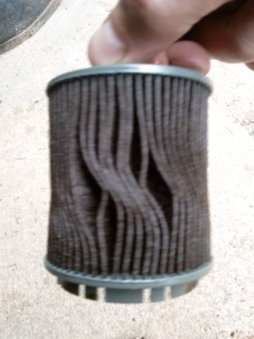

Küünlapesadest oli näha, kuhu agressiivsed motoripesuained võivad ohtra kasutamise korral välja jõuda, ühe küündla keraamiline isolaator oli sellest suisa kollakas. Uute küünaldega kukkus keskmine kütusekulu nüüd juba mitu paagitäit jutti üsna arvestatavalt, samuti paranes käivitus.
Samuti sai teostatud 10 500 km möödumise tõttu õlivahetus, sisse läks taas Mobil1 0w-30 õli. Miskipärast nägi välja võetud Frami õlifiltri element välja selline

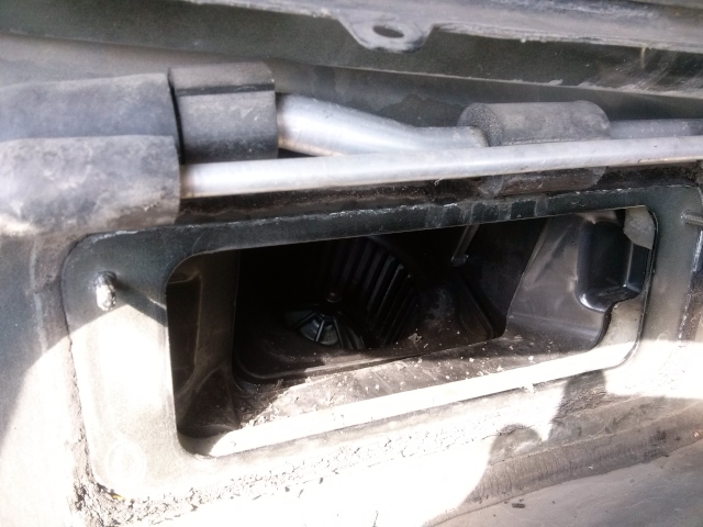

Üks hetk avastasin, et salongi vent ei puhu enam mitte midagi, näputa nuppe palju tahad. Ilmnes, et ventika korpusesse oli vett saanud ja laagrid kinni jäänud ja vent blokeerinud. Sai salongi vent siis maha võetud ja lastud meistrimehel testida ja määrida, samuti sai ventika korpuse põhja täiendav auk puuritud vee ära vooluks kuna originaalis olev auk on korpuse põhjast liiga kõrgel ja võimaldab enne ca 5mm veekihil sinna tekkida enne kui vesi välja jookseks. Peale neid protseduure siis vent taas töötab. Kuna peadpidi armatuurlaua all selle uuesti kokku ladumine on suht keberniit, siis vist ei saanud ventika korpus vist päris ideaalselt keskkonsooli toru otsa ja vendi suurematel kiirustel kergelt vilistab justkui tuul uluksukse vahelt :) Eks tuleb end koguda ja uuesti lahti võtta millalgi.
Mõtlesin et sellega on vendi jamad lõppenud, aga kus sa sellega… eelmine nädal peale suurt paduvihma tuli äkitselt rõõmus veenire kaassõitja jalamatile ventika korpuse kandist. Kiire otsing Saabcentralist ning kahtlusalune oli selge. Ilmnes, et salongifiltri korpuse ja torpeedopleki vahel olev tihend oli täiesti ära mädanenud ning sealt saigi siis vesi ventikasse ning salongi.
USAkate õpetuste järgi sai siis ostetud meeter lamedat uksetihendit ning selle ja veidikese hermeetikuga uus tihend korpuse külge tehtud. Lisaks sai Carringist ära tellitud vastav veekaitse plaat(tehase kood 12765989), mis Saab paigaldas alates 2006a mudelile oma inseneride nurisünnituse likvideerimiseks. Täna sain vastava katteplaadi kätte ja eks siis läheb peagi paigalduseks. Üldse soovitaks neil, kellel on alla 2006 auto see täiendav kaitseplaat hankida, kui hiljem pole soovi vahetada kallist salongi ventikat või selle reostaati. See tihend läheb ajaga ikka uskumatult mädaks.
