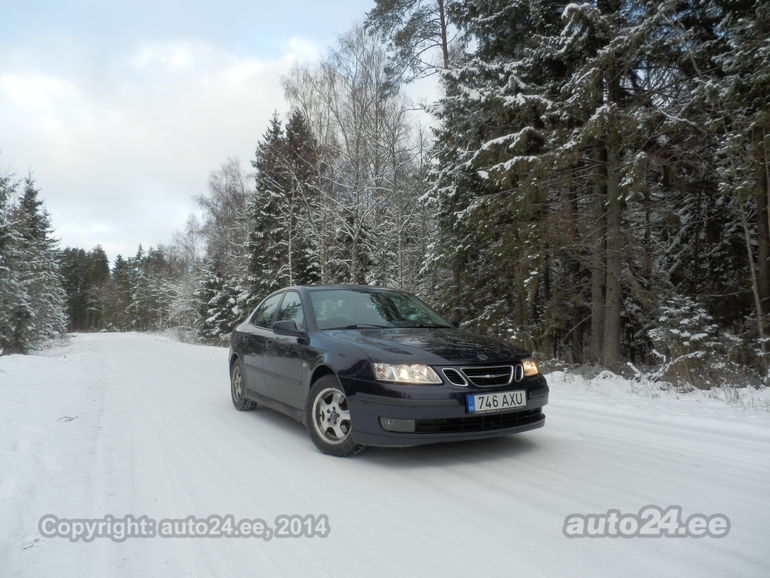

Olen nüüdsest siis värske Saabi omanik. Auto ostetud üsna "umbropsu" ja korralik diagnostika siiani tegemata - ootan Bluetooth OBD2 mooduli saabumist. Hiljem plaanis ka mõnda pädevamat töökoda külastada siiski. Kõrva järgi veermik üleliia kusagilt ei kolise ning tagant sinist suitsu ka just välja ei aja seega väga surnud isend pole.
Kui kellelgi on infot antud auto ajaloo kohta, siis väga huvitaks:
Auto number: 746 AXU
Hetkel külmadega käivitumine üsna nigel, tundub, et hõõgküünlad üldse järgi ei lähe enamuse ajast - ilmselt on tegu välise temperatuurianduri veaga, kuna see valetab +10c. Ostsin täna juba uue ning üritan hiljem ka ära vahetada, ehk läheb paremaks.
Kuna soojaks auto samuti väga hästi ei läinud (võimalik, et taaskord suuremal määral anduri mure), siis lasin kiirelt ära vahetada ka termostaadi - natukene läks paremaks küll.
Nüüd sain kätte ka 4 uut NGK hõõgküünalt, plaanis ka need lähiajal lasta peale keerata. (Ise ei julge torkida neid, äkki lähevad katki).
