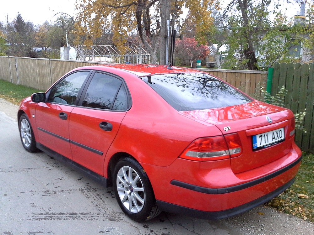

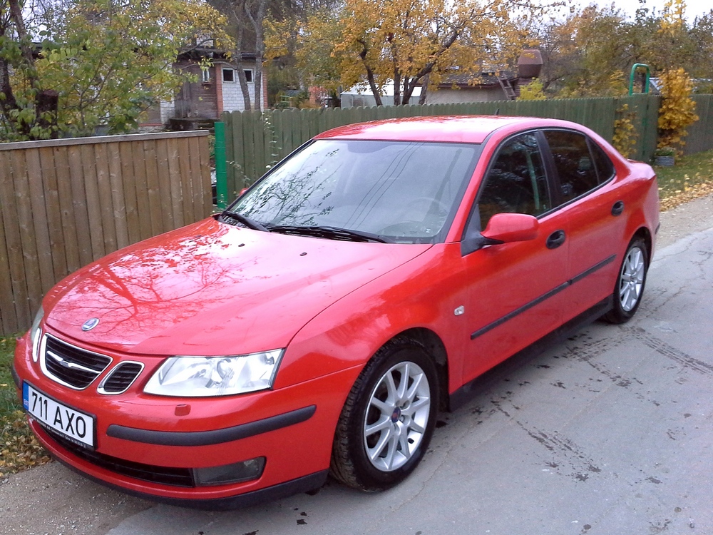

Mõni telefoniga tehtud ülesvõte ka:

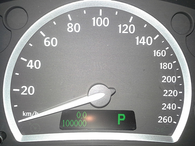

Mõned päevad tagasi nägin selliseid numbreid...
Kui vaid seda ühte seal ees ei oleks :P
