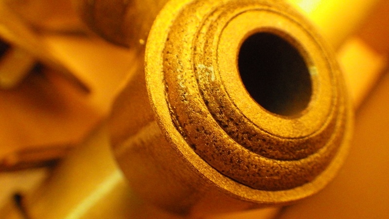

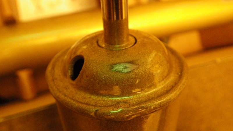

Tere,
Mind küll võeti ühe siinse lugupeetud foorumlase poolt hoiatada, et KONI FSD pole meie oludesse parim valik kuna a) kardab löökauke ja b) roostetab hirmsasti, ja ka kiire guugel andis rooste-probleemi kohta mitu mahukat teemat lugeda, siis... ega mina ometigi mõistuse häält kuula! Kohal nad nüüd on ja esmane visuaalne inspektsioon kipub hoiatajale õigust andma. Konide värvikiht tundub küll puhtalt esteetilise välimuse pärast peale kantud olema. Kole õhuke teine ja keerulisemates kohtades vaata et vaevu-vaevu katab metalli ära. Pukside pealt on hästi näha kuidas kumm alt ehk värvipritsmete vahelt läbi kumab. Mingist krundist kui sellisest pole samuti haisugi. Kergelt 240st kuiva paberit näitad on värvikiht pealt maas ja haljas väljas.
Aga ega's kedagi, plaan järgmine! Amordid 400-grit vesipaberiga matiks, degreaseriga üle ja korralikud kihid 2K lakki selga. Pärast seda veel korrosioonikaitse bituumen spreiga üle. Ja siis alla. Et nüüd sellest eksperimendist ka teistele tulu tõuseks, siis ühe tagumise amordi jätan tehasekonditsiooni. Vaatame paari aast pärast kas on vahet.

ivark - Mütsi oleks põhjust õrnalt puudutada kui ma ka ühe esiamortidest töötlemata jätaks
Aga nii altruistlika ma ka pole, värvikatte probleem on silmaga näha ja garantiidega jahmerdamine + seisuaeg on minu jaoks suurem probleem kui preventatiivne väike lisatöö. Ega see amortide ülekatmine pole muidugi minu originaal-idee, selle nõksu on targemad ammu välja mõelnud.
Mis puutub tagasisidet auto käitumise kohta, siis muidugi annan! Aga olgem ausad, praegusega võrdlus on kasutu. Hinnata saab ainult tulemust. Praegu all 100k läbinud originaalid ja minu suurim etteheide on et masin ujub, otsib ise kuhu minna. OK, all 16'' talverehv, puksid vaja uueks panna, aga ikkagi. Loomulikult saavad tutikad amordid hoopis teisiti (ja kindlasti paremini) tunduma. Ma oma eelmisel sõbral amordivahetuse tegin ja odavad KYBid vs. läbisõidetud stock on nagu öö-ja-päev. Positiivses suunas.
