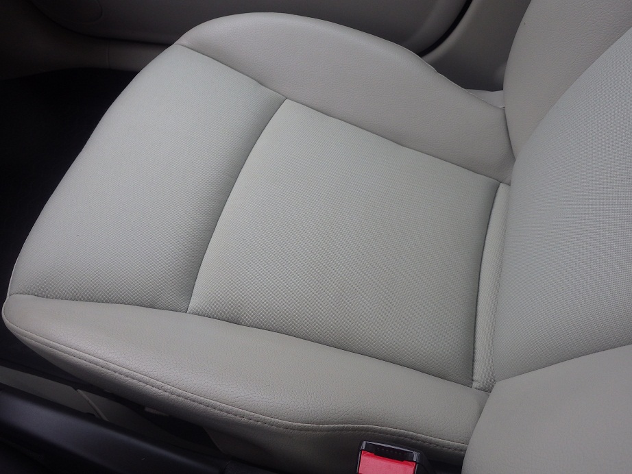

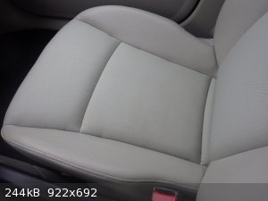

Väljast vaha, seest keemiline, lisaks mootoripesu. Kahju, et ei ole "istmed enne" fotot võrdluseks panna, aga eks kohviplekke ja väikeste poriste jalgade tekitatud ikaldust suudavad kõik isegi ette kujutada.

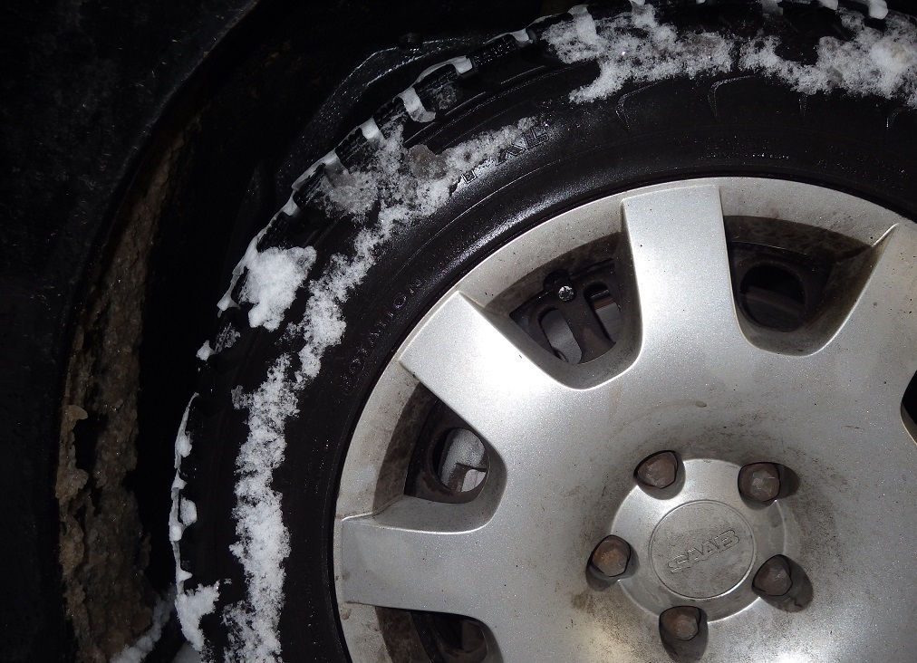

Käisime lumes püherdamas. Selle, et 16'' plekkvelg uutele esipiduritele peale mahub proovisin kohe suvel ära, aga kuna vahe jäi ikka üsna väike siis kartsin äkki hakkab lund vahele koguma. Tundub hirm oli alusetu.

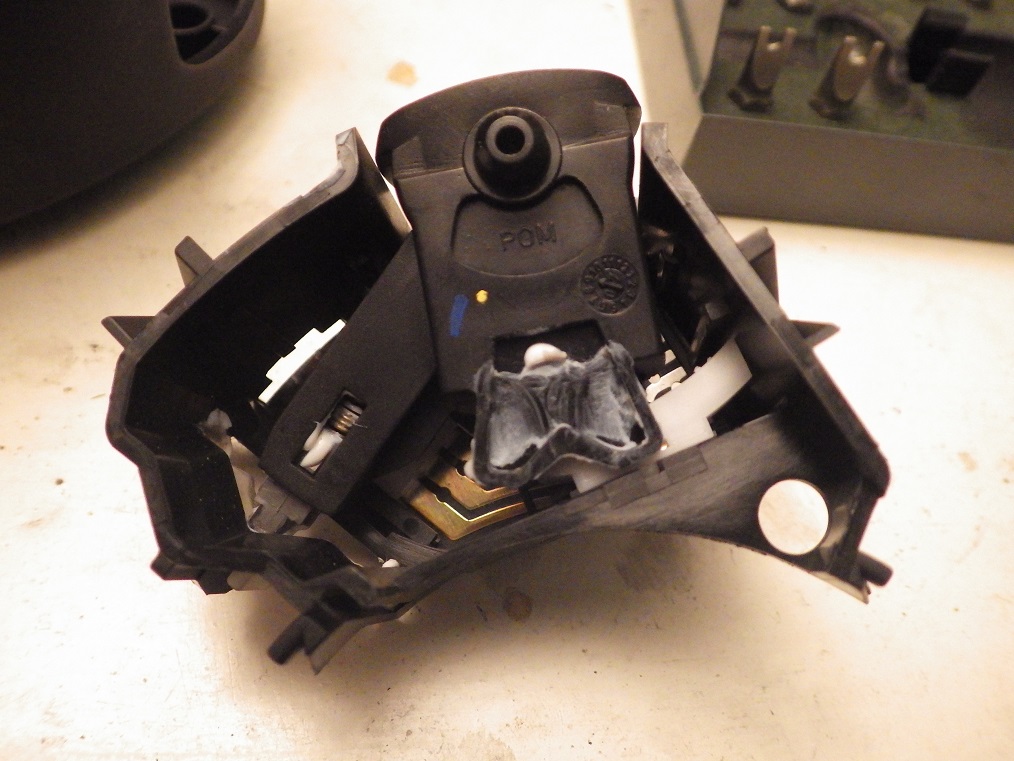

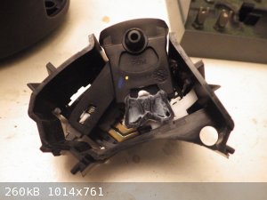

Eile õhtul siis selline lugu, et ühest teravamast paremkurvist välja tulles käis roolisamba juures kahtlane raks ja suunatuled läksid lolliks. Hoova keskmises ja üla-asendis vilgutab paremale, alumises asendis on vakka ja vasakule tuld ei näita kuidagi. Oleks bemmimees poleks nagu probleemi, aga Saabiga nii ikka ei liikle. Proovisin hea 15 minutit igatpidi rooli kruttides ja suunakate hoovaga mängides normaalolukorda taastada... ei midagi. Liipasin koju, kiire guugel, youtube, haynes ja kalkulatsioon kellel see aasta jõulukingid saamata jäävad. Aga ei, mis siin ikka. Täna töölt varem ära, mul ometigi haige laps kodus, kes suudab keelata! Viimase päevavalgusega airbag välja, rool maha, CIM tuppa ja laiali. Põhim. on tegu plastlegole selga istutatud trükkplaadiga, kõik kenasti surface mount komponendid. Otsisin siis mingit murdunud jupstükki või muud imetabast ent leidmata see jäigi. Kontaktid puhtaks ja loogikaülesandena kokku tagasi.
Loo puänt on selles, et nüüd jälle kõik töötab nagu peab. Ei andnud isegi ühtegi veateadet.
Osa peamisest kahtlusalusest:

See on suunatulede ja lähi/kaugtulede lüliti sisu. Otse ülevalt sisse käib hoob. Vasakul olevad kontaktid peaksid suunakaid kontrollima ja paremal all asuv valge klotsike liigub üles-alla ning käitab lähi/kaugtulesid. Hea uudis on see, et kogu kupatus laseb ennast ettevaatlikult tegusedes laiali lammutada, ära spraavitada ja uuesti kokku panna.
Ilmselt ma tegin lülitile seal kurvis ikka ise haiget, hoidsin hoovast rattaid sirgeks lastes kuidagi kinni, sikutasin või lükkasin või midagi.

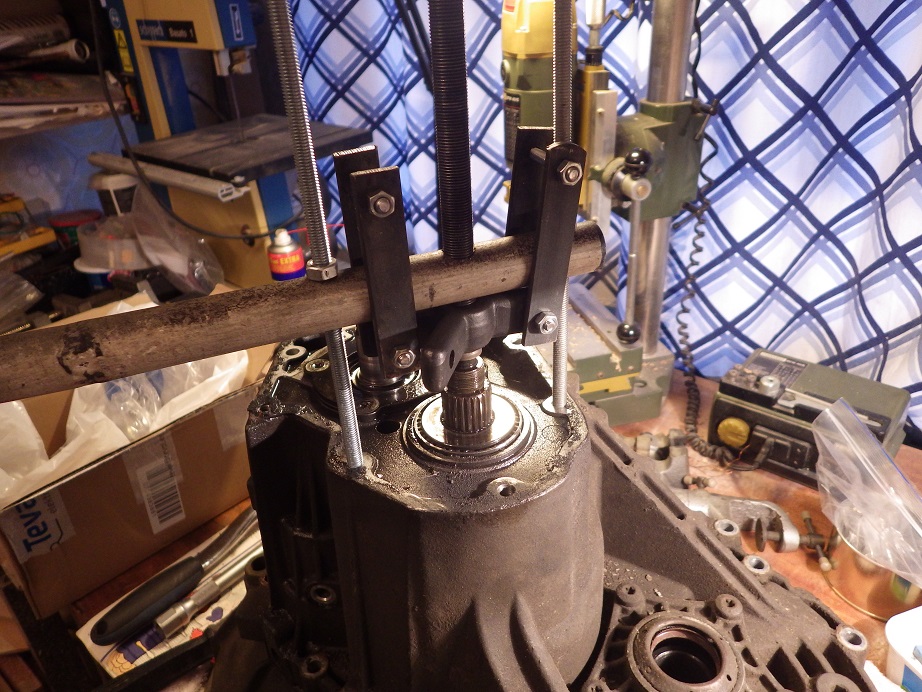

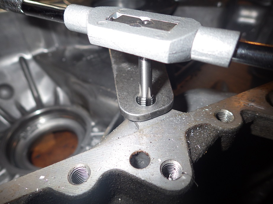

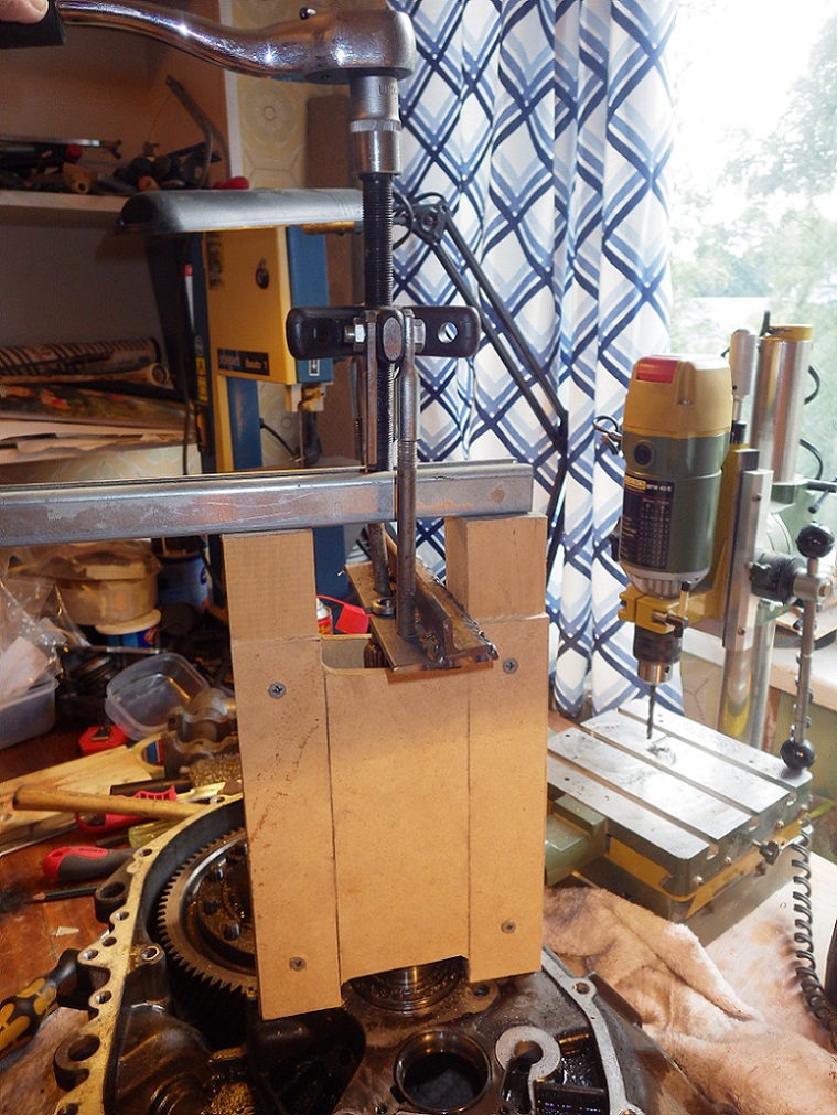

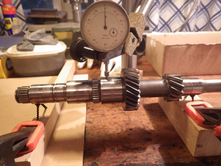

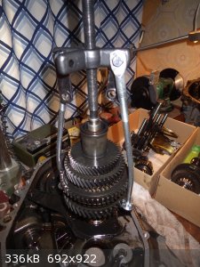

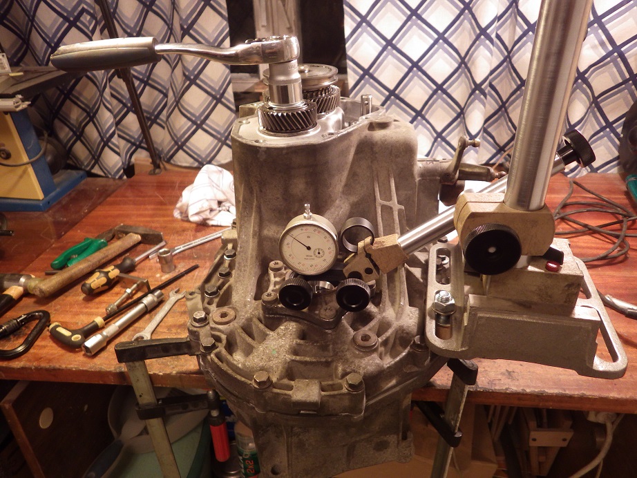

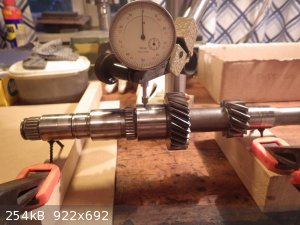

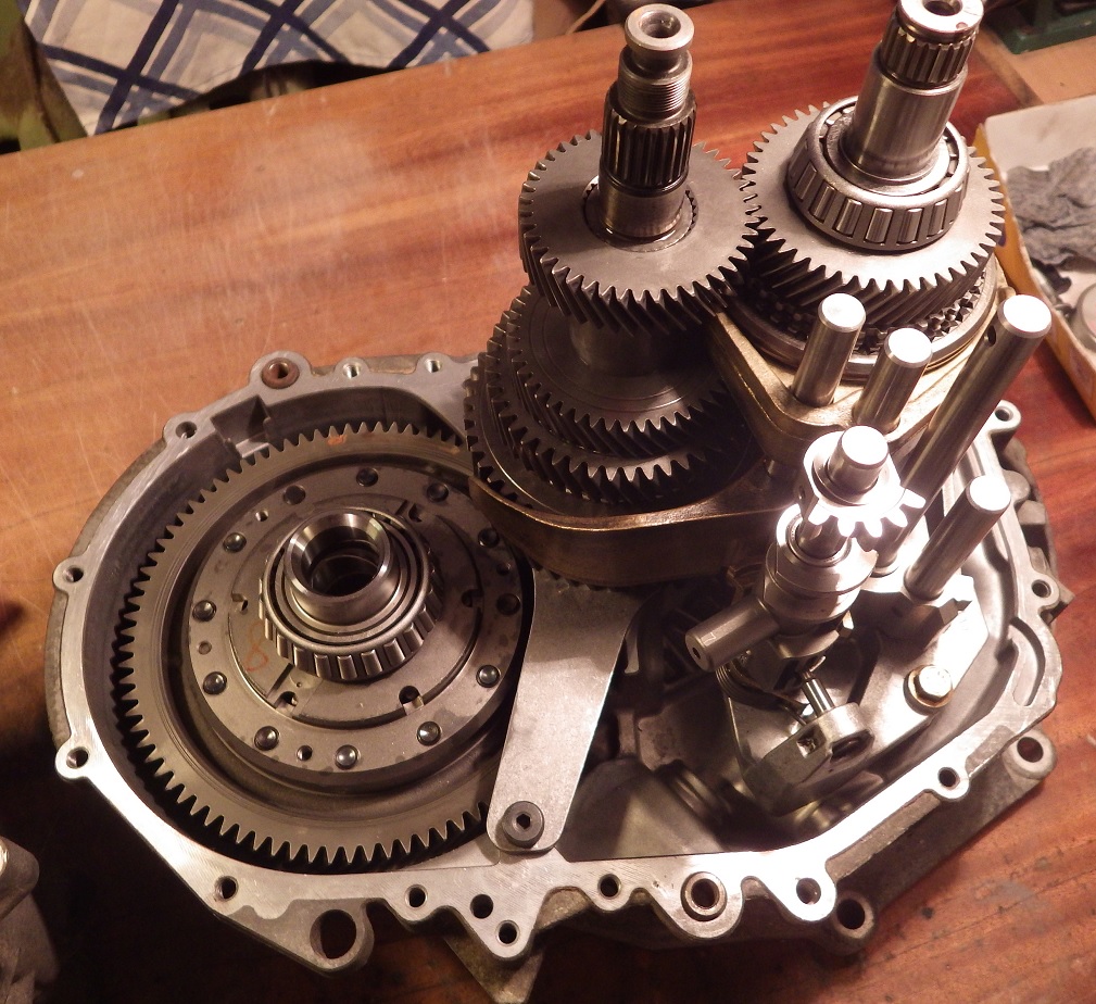

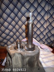

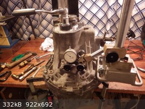

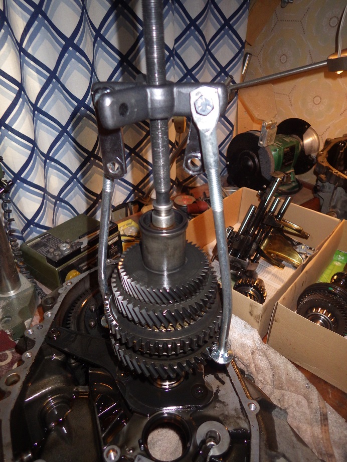

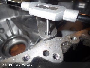

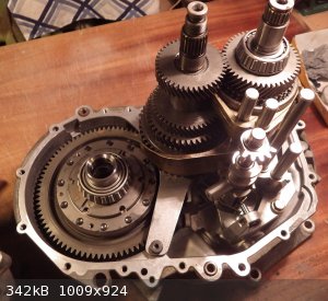

Nagu meil kolhoosis öeldi: väiksem möla, pikem samm. Tegin siin üksikutel talveõhtutel kolmest kastist (1xFM57102 ja 2xFM55B03) ühe analooge mitteomava lummutise. WIS on asendamatuks abimeheks ja kui töö tegemiseks on aega lahedalt käes, siis saab ka loovalt lähenedes hakkama.
Lahtivõtmine on suurem töö kui kokkupanek. Keevitus on abiks. Mul tahtsid näiteks kaks peitpeaga sisekuuskanti, et neile mutrid pähe keevitatakse.
102'st säilitasin nii palju kui võimalik: hammakad, sünkrod, input võlli, kogu käigukahvlite majanduse mõistagi. Ainult output võlli ja diffrihammaka vahetasin B03 omaga (lõppülekanne 4.05). Diffriks sai varem jutuks olnud torsen tüüpi LSD.
Lisaks tegin soovitatava kestatugevduse ehk siis selle plaadi mis output võlli diffripoolset laagrit pesas hoiab poldike sai vähe asisema lahenduse: http://genuinesaab.com/gallery/GearboxStrapBolt
Uueks läksid kõik laagrid (Timken ja Toyo), stopperseibid, diffripoldid, output võlli mutter, crush sleeve, tihendid. Sünkrote kulumisastmed olid õnneks julgelt üle lubatud miinimumi. Preloadid spetside järgi... ja siis veel 0,04 mm ;)
Pooled kuivalt kokku-lahku korda 15-20, siis tundus, et julgen tihendi vahele lasta.
Näis kaua see kaunitar valu kestab kui kord aiste vahele pannakse.

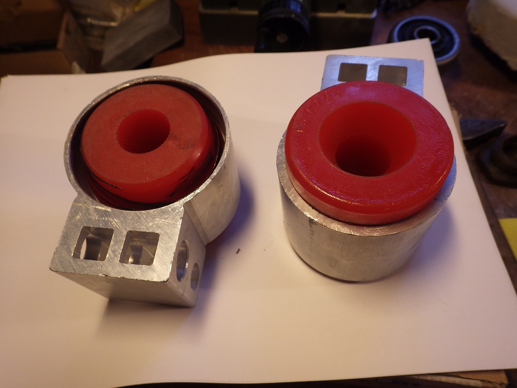

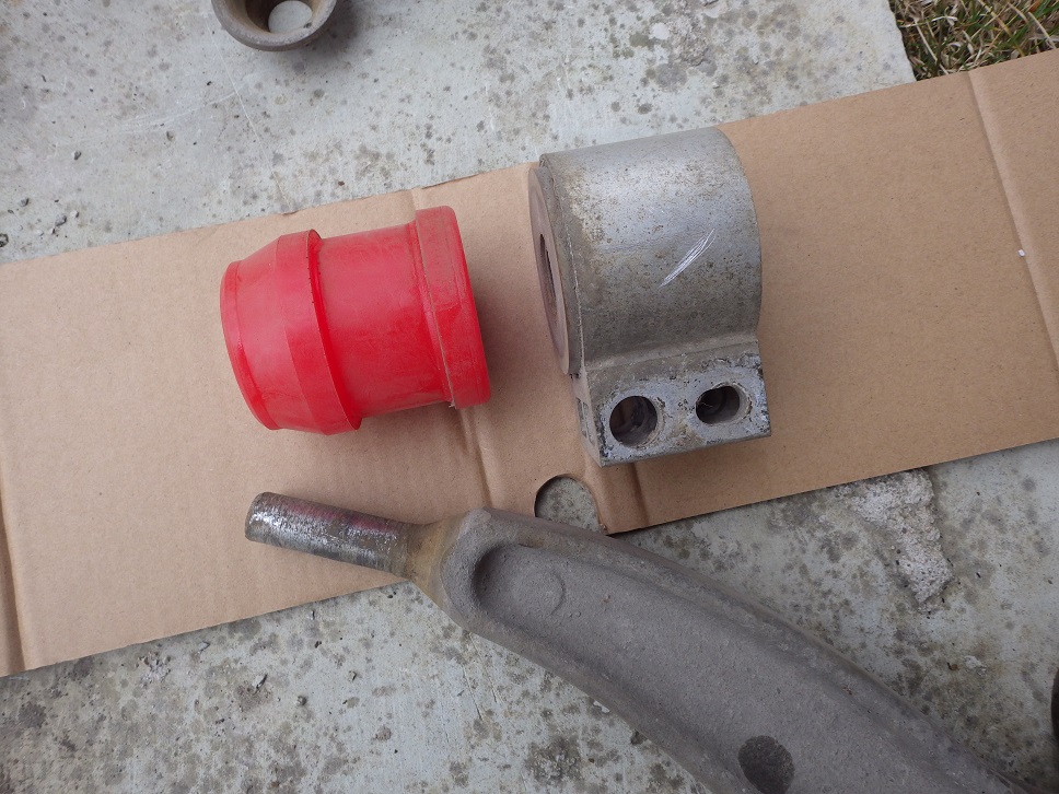

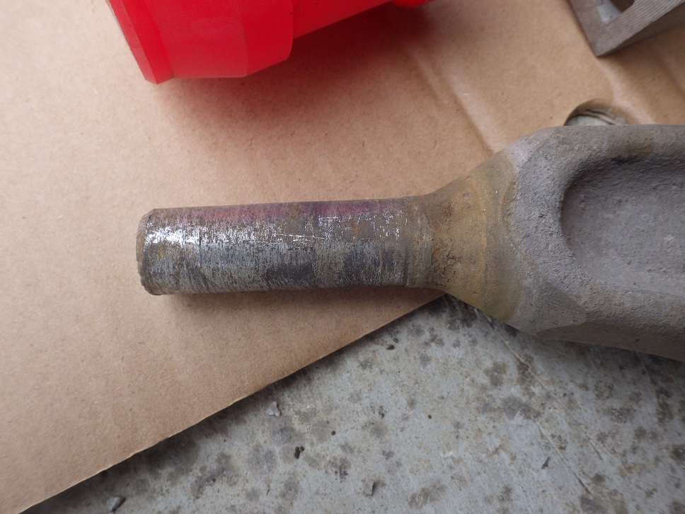

Küsin teadjamatelt kolme asja.
1. Kas see, et esimese (alumise) õõtsa tagumine puks õõtsa otsas niimoodi loksub on košher?
https://youtu.be/EJTzeQEoujA
Ühel inglasel on samad küsimused ja näideteks kumm ning Powerflex: https://youtu.be/z_48H9mRXKc
2. Kas too Strongflex 131775B uretaan sobib tagumise puksikorpuse sisse? Ükskõik kust vaatan siis kood ja foto on Saab MY2002+ jaoks õige. Samas Powerflexi puks samasse kohta näeb pildilt oluliselt teisem välja... Strongflexi uretaanosa pikkus ja sisemise metallhülsi mõõdud klapivad ilusasti õõtsa otsa. Aga vot see vasakpoolne "krae" on kuidagi imelik.
3. Kas õõts on omadega peetis või pole hullu, et tagumine "sõrm" säherdune äraleierdatud on?

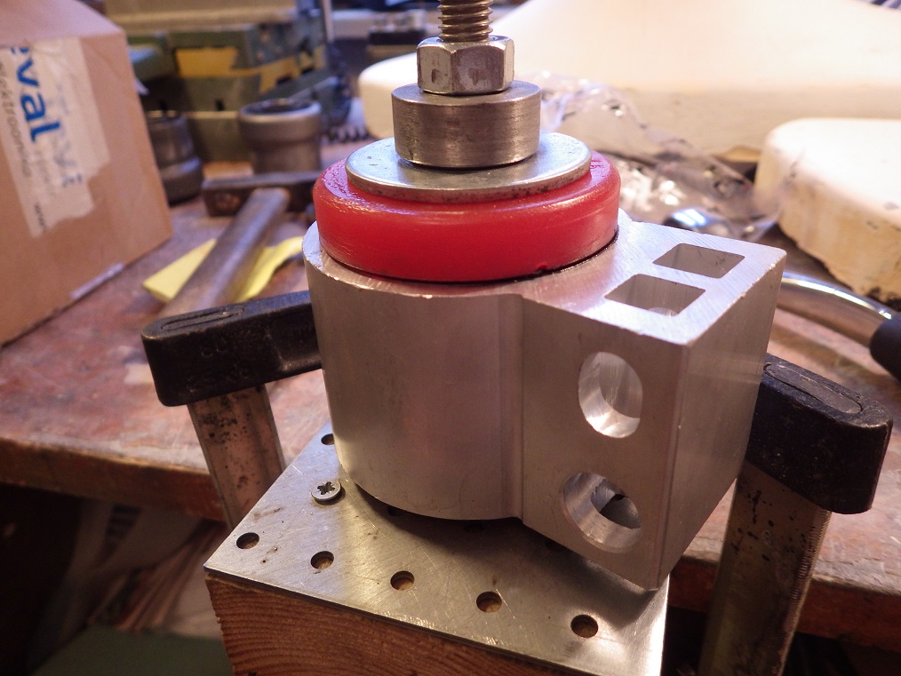

1 jõudis vist jälle rohkem küsida kui 1000 vastata. Seega, ostsin kõige odavamad alumise õõtsa tagumised puksikomplektid mis leidsin, tirisin* sealt sisud välja, veendusid et mõõdud sobivad ja pressisin need Strongflexid sisse. Täiesti muretu protsess.
* vot aru mina ei saa mida need inimesed seal youtubes majandavad. Selleks, et kummi kätte saada, küll saetakse rauasaega, küll põletatakse gaaskeevitusega... mine osta kõige odavam 3-haruline tõmmits ja tõmba!

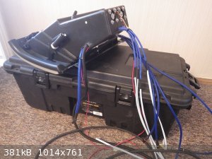

Ma olen nagu noor ema kes oma veel sündimata vääksust juba fotosid postitab, aga kannatage ära. Pealegi varsti kaob kogu see vaevaga tehtud imeilus kaabeldus kuskile armatuuri sügavustesse peitu.

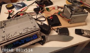

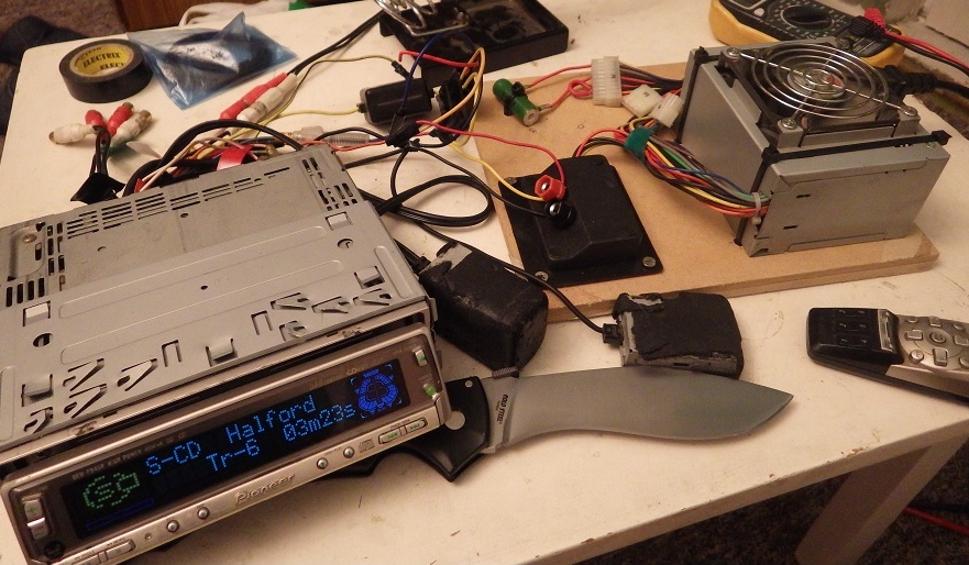

Plaan on ehitada edev 3 kanalit full active süsteem ümber Pioneer DEX-P99R head uniti. Enamus komponente on ka reaalselt valmis ja olemas, sh klaasriidest kinnised kastid ustesse koos Focali pappidega ja DLS võimud toitmaks kogu toredust. Aga praegu näeb küll kogu kupatus rohkem välja nagu
PS. aja oma Turbo X rohkem maja varju, muidu mõni kurilane tuleb veel öösel uurima mis toimub. Sest ülevalt tee pealt vaadates tõmbab aparaat valusalt pilku ;)
