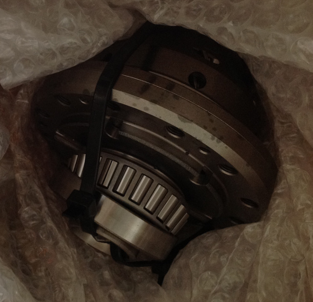

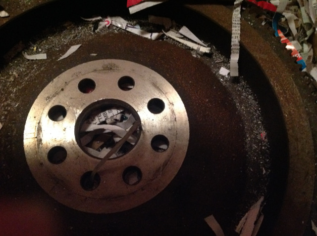

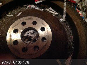

Teine ja huvitavam saaga on see, et minu eelpool kirjeldet siduri ja kasti upgradeplaan võtab vaikselt ilmet. Kogun laiast ilmast juppe. Ühest Hollandi romulast leitud ühemassiline hooratas koodiga 55352485 (80 EUR, peaks olema 2004-2006 9-3 Linearilt pärit) ja mainitud LSD Saabpartners'ist (koos postiga Saksa 505 EUR) hakkavad homme Saksamaalt sugulase pagassis Eesti poole vurama.
Huvitav saab muidugi olema kas asjad ka mulle passivad :D
Järgmine samm on sobiva ketta ja korvi leidmine. LUK'il ja Exedy'l on vajalik komplekt tooteseerias olemas (mõeldud Cobalt SS jaoks, momendikannatus piiri peal), aga eksisteerib ka nö. "Ecotec LSJ upgrade kit" mis on väidetavalt lihtsalt 9-5 Aero 2,3l sidurikomplekt. Plaanin hooratta füüsiliselt ära mõõta koos kõigi kellade ja viledega ning Maptunele päringu saata... mingi seljakarv ütleb, et Viggeni komplekt mis 450Nm kannatab võiks ka sobida. Kui vähegi annab siis SPECi ei osta, liiga kallis ja halb renomee.

Ise vist lähen 9-5 2.3 Aero Sachs komplekti peale (Saabi kood 4580346; Sachs kood 3000 951 018). Tundub, et ketas+korv 200EUR on löömatu bang-for-buck ja kui Maptune vaikimisi 9-5 tuuningus 450Nm lubab, siis minu eesmärgile piisav.
Seda ka, et raud on Tallinnas kohal, aga et ise jaksan ehitamise vast alles talvel ette võtta, siis kui keegi vahepeal oma FM55 või FM57 kasti lammutab ja tahaks huvi pärast vaadata, kas see Saabpartnersi LSD (40% osavam kui Quaiffe...) sobib - andke ainult teada. Kasu mitmepoolne!

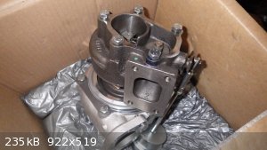

Toanurka tekkis uus vurr: tutikas Garrett GT2860R (A/R 0.64 mudel)
Selle vurri jaoks pead vist päris palju ümber ehitama kuigi kõik on kindlasti teostatav. Palju katsetamisi softis jne. Minu teada on üks selline kas Neo brothersi projektikal või Genuine Saab USA-s. Hea oleks leida üks projektika näidis.
Ma olen neid maptuni pakutavaid uurinud, need ei vajaks ümberehitust kuid muidugi ei lähe need nii kiiresti pöördesse kui laagritel turbod. Kunagi oli mu eesmärk tõsta veidi võimsust ja ka juhitavust mugavust kaotamata. Nüüdseks on nii, et mugavust enam peaaegu ei ole kuna kõik on jäigaks tehtud. Veel jäävad pidurid ja siis hakkan ka mõtlema suurematele võimsustele kuigi nauditavam oleks alustada kohe turbost:-)
