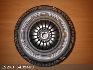

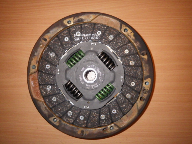

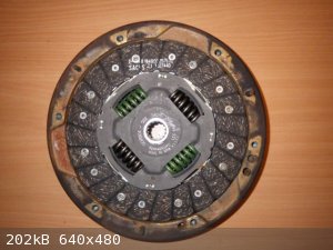

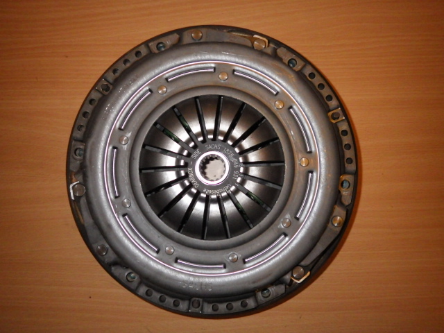

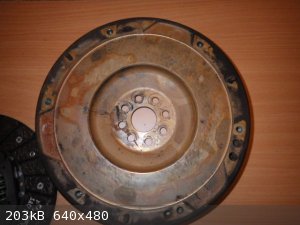

Sachs 3000 951 018 käes. Autokaubad24.ee küsis 191,16EUR, komplektis on leevenditega 14 nuudine 240mm ketas + korv + ümbrikuke määrdega mis ilmselgelt mõeldud käigukasti võllile. Tarne Tallinnas 2 päeva, asjaajamine täiesti probleemivaba. Mina neile raha, nemad mulle kaup.
Nüüd mõned pildid, kommentaarid ja küsimused.

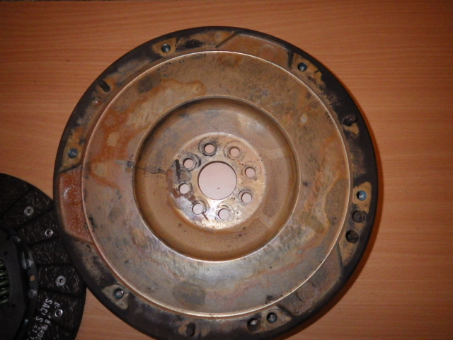

Hoorattal ilmnesid pärast pesu sooja veega vist mõned sinakad kohad. Ei tohiks hullu olla.
Ketas mahub kenasti hoorattasse
Koos korviga näeb juba täitsa ilus välja

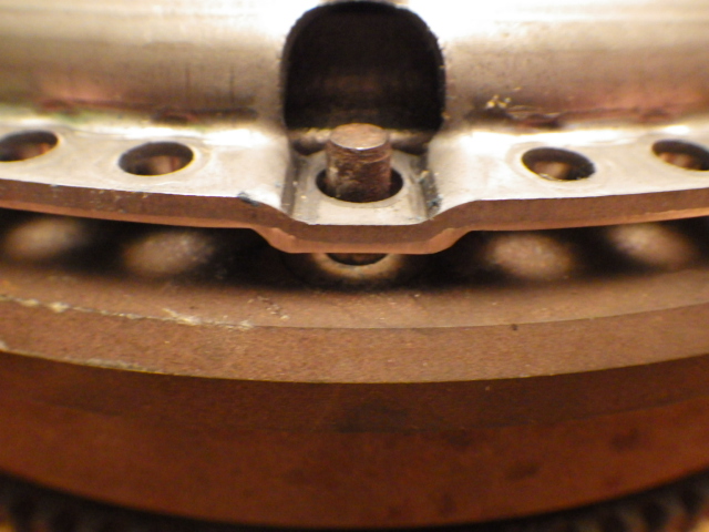

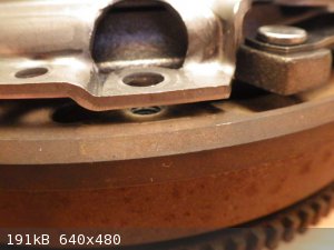

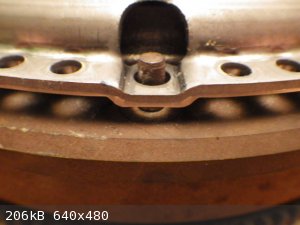

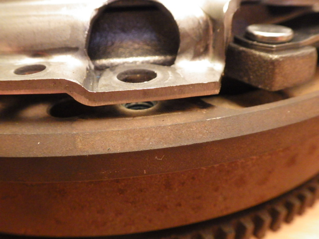

Tihvt hoorattas on 6mm, aga korvi auk 8mm. Seda oli Saabcentrali info põhjal oodata. Uurin kas on vaja/võimalik kuidagi 8mm peale kombineerida. Aga pildilt paistab ka juba tegelik küsimus...
...ehk et kui ketas hoorattasse panna ja korv peale, siis jääb korvi serva ja hooratta vahele täpselt 3,5mm vahe. See vist pole päris nii nagu vaja? Hoorattas materjali on, et vastavalt maha treida, niikuinii on plaan lasta h.ratas+korv ära tasakaalustada (Kavor, kes veel?)

Sul pole korv kinnigi tõmmatud poltidega ju. Mismoodi korv kettale survet peaks avaldama kui hooratast maha treid?
Kui korvis olevad augud on liiga suured siis tõmmatakse hooratta seest tihvtid välja, puuritakse augud suuremaks ja pannakse uued tihvtid. Seal midagi tasakaalustada küll ei ole kui tihvtid on täpselt ühesugused ka massilt ja augud on sama sügavad.

Seep' see on kui esivanemad loomatohtrid ja puutöö-mehed!
Olen neid sidurivahetuse õpetusi omajagu tuustinud ja jäi mulje, et korv passib otse hooratta peale ilma mingi eelpingutuseta. Ju siis on asi nii iseenesest mõistetav, et ei tasu mainimist. Panin korraks poldid sisse ja keerasin tähes peale, aga tundus et hakkas korvi läbi painutama ja jätsin selle jutu pooleli. Haynes ütleb korvi poldile 30Nm, homme võtan momentvõtme ligi ja vaatan uuesti mis teeb.

See 30Nm on selline number, kus mõnikord ligi tõmbamisega on juba käes. Ei ole mõtet üle mõelda, lihtsalt tõmbad kinni ja valmis. Treima ei hakkaks ma sellisel autol midagi. Mingitel raibetel võib treida.

See mitte-treimise soovitus ei sobi kohe üldse. Palun edaspidi postitada ainult neid arvamusi mis sobivad kokku partei põhijoonega! Vastasel korral tõlgendatakse öeldut vihakõnena :D
Hooratta täppiskaal on 11802g. Kavatsen siiski välisringilt 15-20% maha treida lasta, nii palju kui spetsid turvaliseks peavad. Et mul pole plaanis Holset-monstrumite numbreid taga ajada, vaid kiirelt pöördesse minevat 300BHP igapäeva-aparaati ehitada siis tundub OK strateegia. Naeruväärselt kergeks hooratast ei aja. Aga ketta kontaktpind on kohati klaasjas, seega lihvimine ikkagi päevakorral.

S9K - hooratta pinnal olid väikesed vikerkaarevärviliste äärtega laigud mille pind kergelt klaasjas. Peale lihvi frees/puurpinki pandud "crinding cup'iga" kadusid kiirelt. Õnnestus ka hooratas poolkogemata ühe elupõlise treiali kätte sokutada kes selle käigult muu töö vahele ja aitäh eest ilusamaks tegi. Noh, grammi 800 sai kergemaks ja jäägu nii. Vaatan nüüd kuidas kogu krempli tasakaalustatud saab.

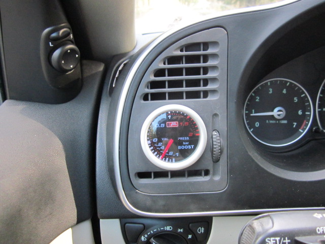

Niisiis. Nädalavahetusega saabunud plusskraadid lubasid õues nats auto kallal nokitseda ja selle tulemusena lisandus armatuuri avioonikat:
Tavaline mehaaniline AutoGauge kell, vooliku teine ots läks sisselaske kollektori ja kütuselati otsas oleva rõhuregulaatori vahel oleva vaakumvooliku külge (T-ga mõistagi). Näitab ilusasti vaakumit kah, osuti ei värise ega tõmble. See AG-kell vajab kindlasti valgustust, ilma ei näe mitte midagi. Kes tahab tagasihoidlikku stiili hoida, siis kaalugu pigem mõnda teist toodet (valge seier mustal taustal näiteks). Ühendasin otsad sinnasamma tulede ümberlüliti juhtmekimbu külge. Kella must "-" juhe 1 ja punane "+" juhe 6. Tester näitas klemmide 1 ja 6 vahele 12,5V. Süüde väljas kustub kella valgustus ära, süüde sees läheb põlema. Lihtne. Enne juhtmete näppimist aku lahti, peale jootmistöid klemm tagasi... ja ennäe, võtit lukku pannes ei käi enam tuttavat klõpsu. Vaatan Haynesi el.skeemilt, et tõesti "ignition switch control unit" elutseb samuti miskitpidi tulede ümbrlüliti ja tõstmise/langetamise mootorite ahelas. Õnneks see probleem ravis ennast ise välja kui natuke sõidetud sai. Praegu igatahes kesklukk ja alarm töötavad nagu vaja.
