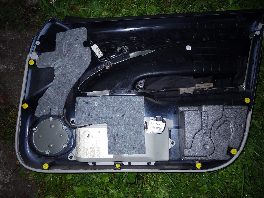

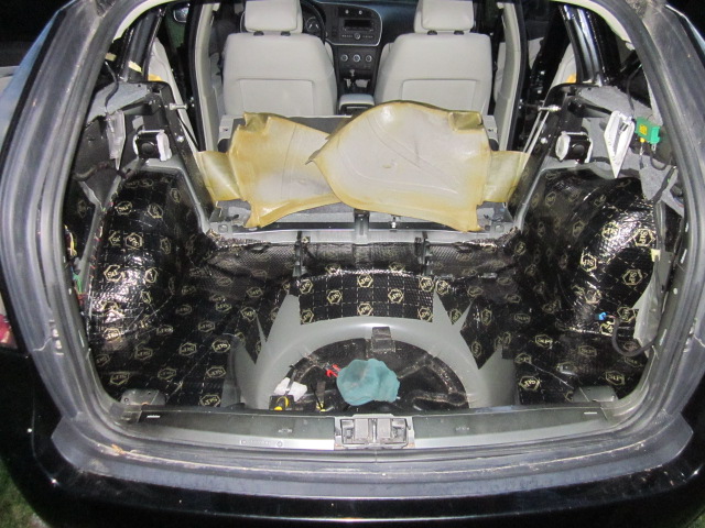

Eelmisel nädalala sai mitu õhtut järjest Lineariga mässatud. Esiteks "kuut" pigimatiga üle. Aega kulus kokku umbes 5 tundi, sellest 3-3,5 sisemuse lahti ja kokku panekuks. Mattidega möllamine on juba lihtsam asi, umbes nagu vanasti DDRis Trabante ehitati: lõika-voldi-kleebi. Panin ainult vibrosummutuse, absorberit mitte. Eesmärk oli teemüra vähemaks saada, stereo lärm pole teemaks. Nagu teooriast aru sain siis kerepleki vibrade summutamiseks on optimaalne katta iga suurema paneeli pindalast vähemalt 25%, aga mati tükid peavad olema ikka paneeli keskel. See toob siis resonantssageduse alla. Ei pidanud vastu, panin suurtele pindadele igale poole ülekattega 1 kihi ja rattakoobastele 2 kihti.
Et samal ajal ka õli vahetasin (välp 10400km) ja selleks jälle esiratta alt kiskusin siis tundus mõistlik esilogarid maha kakkuda. Mõned logarite kinnituspoldid on läbi roostetanud, tuleb talvekaid alla pannes uued külge lasta. Esimestesse rattakoobastesse kerele väljaspoole ei tahtnud matte panna, äkki läheb niiskus vahele. Mootoriruumi sisse reaalselt neid eriti ka ei kleebi. Seega tulemüür on see koht mis tulevikus esiotsast tulevat vibrat summutama peab. Parema enesetunde pärast panin ka logaritele sissepoole ühe kihi väiksemaid matiribasid. Äkki võtab mingi kruusaklõbina maha... noh näis. Aga kokkuvõtlikult: robustselt võttes läks "kuudi" ja esilogarite peale 7 lehte 12st (ehk 2,6 ruutu 4,5-st). Matti on veel piisavalt järgi, et tulemüür ja eesistujate jalgealune ära teha. Aga juba praegu on tulemus hämmastavalt hea! Tõesõna auto on palju vaiksem, kuidagi rahulik on kulgeda. Jama muidugi, et nüüd hakkasid igasugu salonginaginad välja kostma :D
/töö pooleli, tagavararatta süvend katmatta

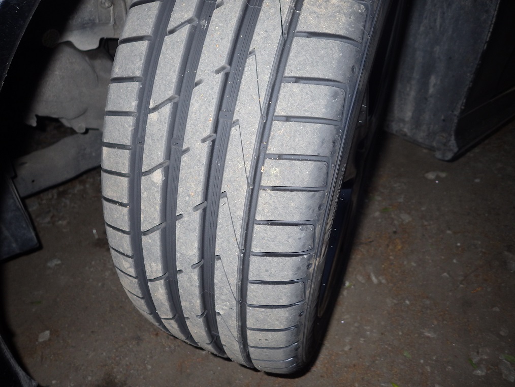

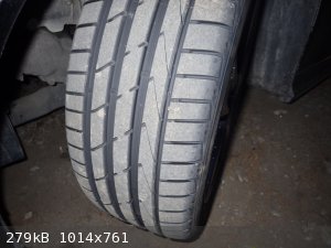

Uued sussid kannavad nime Hankook Ventus S1 Evo2 XL (K117), mõõt 225/45. Täpselt nagu pass ette kirjutab. Auto muutus oluliselt rahulikumaks, ei rebi nii nagu enne vanadusest puise seguga 235/45'tega. Pidamist pole veel proovinud ;)

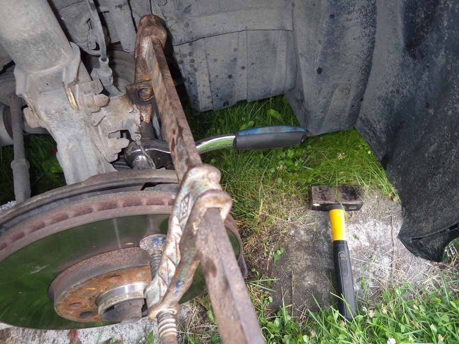

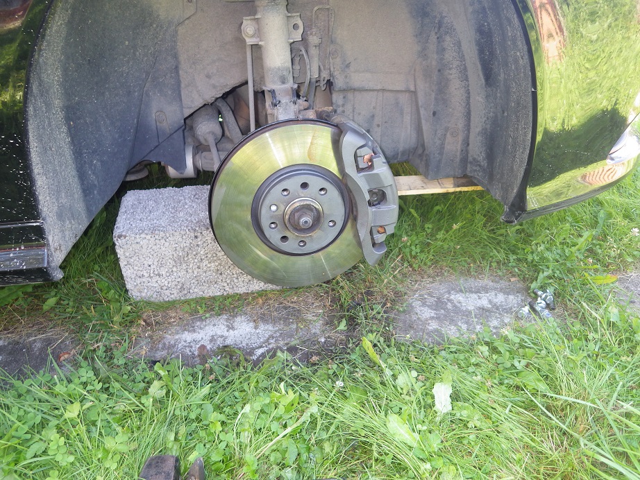

Tegin piduritele väikese upgrade. Ees on nüüd 314mm kettad koos (vist) Opel Signumilt pärit sadulatega. Taha oli plaan panna Aero 292mm ventileeritud kettad ja Aero sadulad, aga asjaga läks kiireks ja ei leidnud kasutatud juppe mis eelarvesse mahuks. Seega lihtsalt uued 278mm täiskettad ja sadulatele panin remontkomplektist uued kolvid ja tihendid sisse. Esimest korda kui ise sellist tööd teen ja natuke imestamist ikka oli. Aga lõppeks vist sai suurema draamata hakkama. Pidurivedelik loomulikult kõik uueks, valik langes Castrol React Performance DOT4'le.
Nagu arvata, siis kõvasti kinni poldid olid suurim peavalu. No ei ole seal koopas seda ruumi et piisavalt pikk kang tekitada. Sai siis narre pitskruviga ära fikseeritud ja toekama vasaraka pihta kuni liikuma hakkas:
Esipidur:

Miks ratast välja ei keeranud kui narret kasutasid? Nii saab suht alati mingi varda otsa panna. Pidurivaseliini kasutasid? Tolmu/pori kummi soone tegid roostest puhtaks? Liugurid said uue määrde? Klotsi pesad said puhastatud ja määritud? :P
No johhaidii! Debiil kuubis olen, ei keeranud ratast välja! Järgmine kord teen nii, aitäh S9K! Kõik mis tundus mustust täis või roostene olema ja kuskile vastu käis - puhtaks. Ka said tolmukatted terasharjaga puhtamaks ja värvi selga. Tean, et rohkem enesepettus. See rooste seal on ikka nii jube et värvi mis värvid, kõik pudeneb tolmuks. Klotsidele läks kõigisse lubatud kohtadesse vasemääret. Liugurid on ilmselt need 2 spets polti mis sadula carrieriga ühendavad? Jep, vanast hullusest puhtaks (brake cleaner ja puidust pintslivarre terav ots + kalts) ja remondikomplektiga kaasa tulnud rasv. Klotsi pesad terasharjaga/ehitusnoaga puhtaks. Tagumistel oli olukord ikka päris hull.

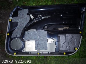

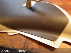

T Aug 02, 2016 20:57

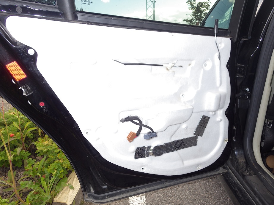

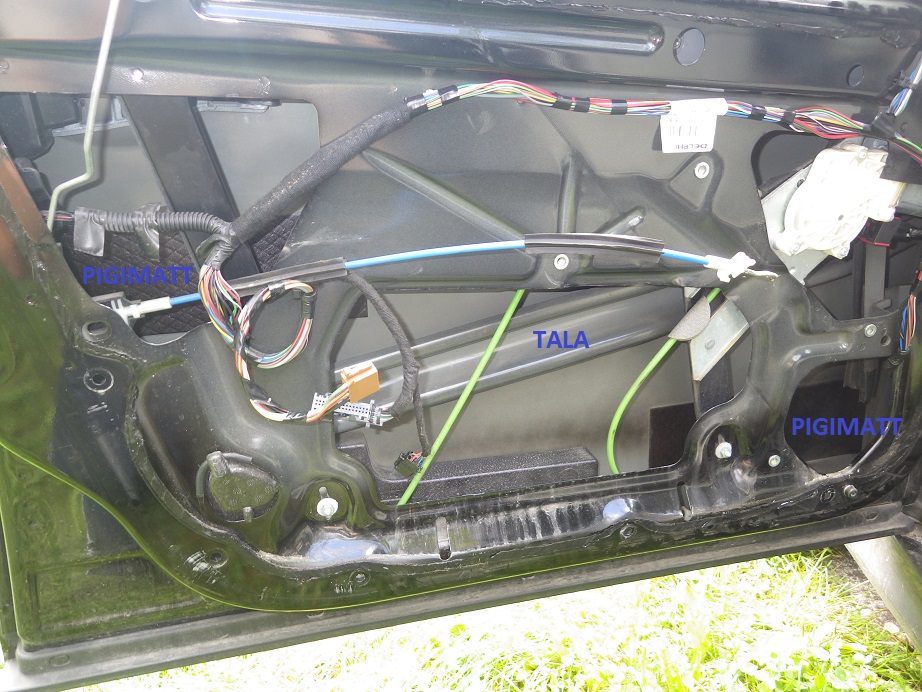

Sai uksed mattidega ära tehtud. Lisaboonus (kui nii võib öelda) on, et silusin sama hooga kahelt ukselt väikesed parklamõlgid välja.
Üllatavalt lihtsalt tuli kõik lahti ja läks kokku tagasi. Lineari "plekk" näeb välja selline: kaks väikest u. 1mm paksust pigimati tükikest ja ust poolitab horisontaalne turvatala.
Turvatala ja pleki vahel on mõned väikesed törtsud hermeetikut ning huvitaval kombel kõmiseb ukse alumine pool palju hullemini kui ülemine. Ladusin turvatalast ülespoole 1 kihi ja allapoole 1,5-2 kihti 2,2mm paksust STP Black Gold matti. Kokku 4 ukse peale 1,5m2 ja natuke jäi puudugi.
Samas jällegi hea üllatus, et uksepleki ja sisemise plastiku vahel on miskine tihedast mullmaterjalist isolatsioonikiht. Pea kogu perimeetri ulatuses hermeetikuga ilusasti pleki külge lastud.
Sisemise plastikkooriku küljest leiab isegi mürasummutusvilti. See alumine penolaadne klots on ilmselt mingi küljelt kokkupõrke leevendi. Teine väiksem on ukse sees.
Kaks videojuppi esiuste häälest enne ja pärast:
https://youtu.be/J0tLWH9tXdk
https://youtu.be/Sl6jGFS8FxE
Kokkuvõte. Isegi mu tibatillukesed 3,5-tollised elemendid armatuuri nurkades hakkasid kõrvaga kuuldavalt paremini häälitsema. Ei ole helipildis nüüdsest midagi rohkem ega vähem, aga võib tsipa valjemaks keerata enne kui kõrvadel valus hakkab :D Arvan, et kellele vähegi nokitseda meeldib siis uste pigimattimine väärib kindlasti kaalumist.

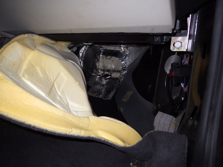

Tulemüür sai nüüd selline 50:60. Ei pääsenud teisele päris nii lähedale kui lootsin, sest põrandakate on tegelikult mingi closed-cell vahust valatud paks ja jäik vaipkattega matt ja seda niisama lihtsalt eest ära ei painuta. Ilmselt tulnuks mõlemad esiistmed ja keskkonsool välja lammutada, et köögile korrektselt ligi saada. Ei hakanud seda tegema kuna ilmnes, et tehasest on juba eesistujate jalge alla ja natuke ka esimestele rattakoobastele pigimatti peale laotud. Täitsa korralikult kinni ja umbes 1,5mm paks.
Lisasin lihtsalt sinna kuhu näpud ligi pääsesivad omalt poolt kihi STP iSilver 1,6mm matti. Et eile STP Black Gold otsa sai, siis ostsin seekord just seda toodet, eelkõige lähtudes suhtest vajaminev m2/hind/paksus. Võrreldes Black Goldiga on iSilver 0,6mm õhem ja seetõttu mõistagi kergemini vormitav. Kleebib sama hästi. Ka on iSilveri alumiiniumkiht oluliselt pehmem ega lõika näppu nagu Black Goldiga mitu korda juhtus. 0,8m2 iSilverist (EUR21,80) läks 0,1m2 eile lõpetamatta jäänud ukse sisse, 0,5m2 jagasin juhi ja kunde jalge ette/tulemüürile, ja selle 0,2m2 mis üle jäi paigutasin tagaluuki (mul on vagun, eks). Tagaluugi lahti võtmine huvitas ka seepärast, et seal on mul tagumised kõlarid (3,5’’) ja neid ainult kõlarikatte eemaldamisega hästi kätte ei saa. Luugi alaosa on ruumiline, eks, sisemine ja välimine plekk. Välimisele ligi pääsemiseks on meile jäetud kaks avakest. Ei mõistnud muud kui vähemad matitükid sealt sisse ajada ja siis puupulgaga udjades pleki külge kinni litsuda. Siinkohal annan hüva nõu – kui teil on juurdepääs väiksemate kätega naisterahvastele, siis vot 9-3 SC tagaluugi heliisolatsiooni paigaldamine on see koht kus tasub süda kõvaks teha ja abi paluda!

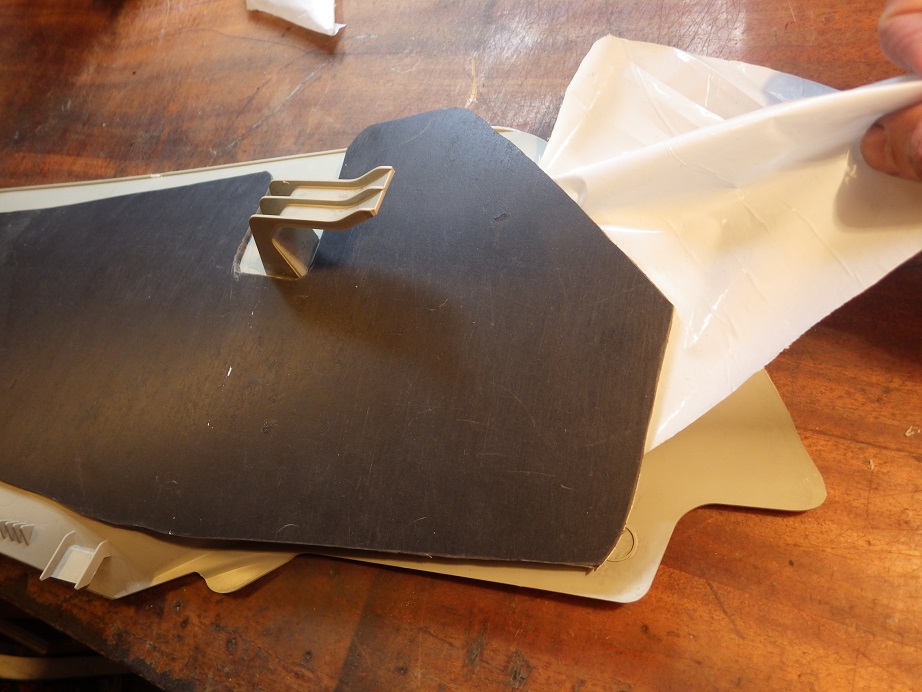

Keskkonsool. Mind on algusest peale häirinud selle küljeplastikud. Muu salong on enam-vähem soliidne, aga need sunnikud tunduvad „odavad“. Katsudes naksuvad ja klõbisevad. Et nad mul juba väljas olid, siis võtsin tagaküljelt vatiini maha (vist ainult kinni sulatatud, liimijälgi ei jäänud) ja kleepisin peale põhjalikku pinna puhastust ja mõningate valujälgede maha lõikamist asemele 4mm vinüüli (Motonet, bränditu toode, 7,5kg per m2, iseliimuv, päris jäik aga painutamisel on kuumaõhupüstol abiks)
ja sinna peale spray kontaktliimiga vatiinipaneelid tagasi. Sai hea.
Kokkuvõte. Kõige suurem muudatus oli järjekorras 1. töö ehk kuudi mattimine. Siis 2. töö ehk uste mattimine. Peale tänast, 3. järku ehk tulemüür ja tagaluuk, ma tõesõna mingit meeletut vahet ei täheldanud. Samas, oleks ma selle enne uksi teinud siis vb. oleks vahe vägagi kuuldav olnud. Vaat ei tea ja väga ei morjenda ka, sest plaan mis seatud sai täidetud ja katuse kallale ma minna ei kavatse.
Kokku läks 4,5m2 2,2mm ja 0,8m2 1,6mm pigimatti pluss siis see 4mm MLV mille konsooli sisse laon. Kulu EUR130 ja umbes 10 tundi tööd. Väga soovitan kasvõi uksed ära teha (4 ust=u. 2m2). Selline tunne nagu sõidaks hoopis teise ja palju kvaliteetsema autoga. Selge see et mida plekisem doonor, seda suurem vahe olema saab. Saab 9-3 SC MY2008 Linear on igatahes juba tehases üllatavalt hästi ära töödeldud.

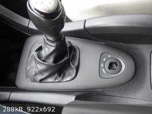

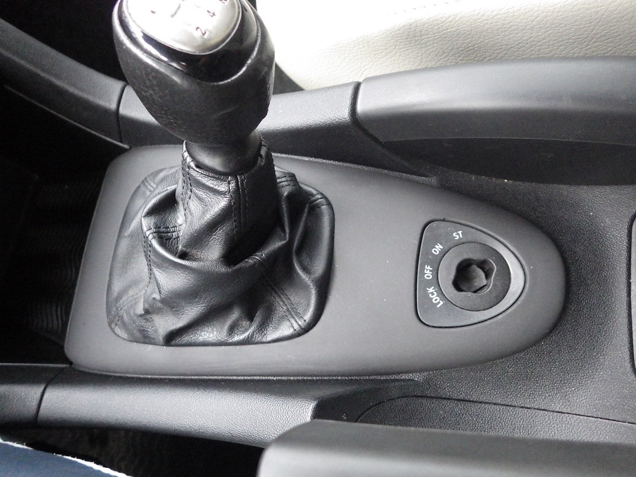

Täna käisime siis esimest korda mündipesulas. Ilmselt Stati või Jazzi me enam ei lähe. Ise pestes SAAB korda kolm odavamalt hakkama ja tulemus on visuaalselt sama.
Üleelmine nädal sai tohutu tuuning ette võetud - käikari lollakallt metallikhall ümbris kriipis esteedi silma. Mudelistide poest hangitud tibatilluke potsku plastikule mõeldud emaili pluss aerograaf andsid sellise tulemuse:

E Aug 29, 2016 19:58
See on sul kindlasti hea point! Ma muidugi kevadel ja sügisel pesen natuke põhjalikumalt ja nühin oma väikeste käekestega vaha peale. Ega see niisama pesulates pritsitav kuum/nano/misiganes vahataoline toode pole päris õige asi. Kevadeti olen ka pigipesu teinud. Tegelikult peaks üldse auto ära poleerima. Mis viib mõtteni, et 200-300,- selle eest välja käia nagu pesulad küsivad on ikka pagana suur summa. Mis viib mõtte selleni, et peaks endale aparaadi ja tallad ostma. Asjad mis jäävad siis jälle uhkelt seisma... Keegi Tln kandi inimestest koopereeruda viitsiks? Teeme nagu muiste masintraktorijaama, ostame 3-4 peale padajanni ära ja siis igaüks kasutab inventari külakorda aga heaperemehelikult?

E Aug 29, 2016 20:30
See käigukangi ümbris on maitsekas, igast 3D ja carbon look viskab juba üle, kõik topivad omale neid. Tavapärane hall on ka igav. Mul on neid ümbriseid kaks, aegajalt tuleb vahetada, et igav ei hakkaks.
