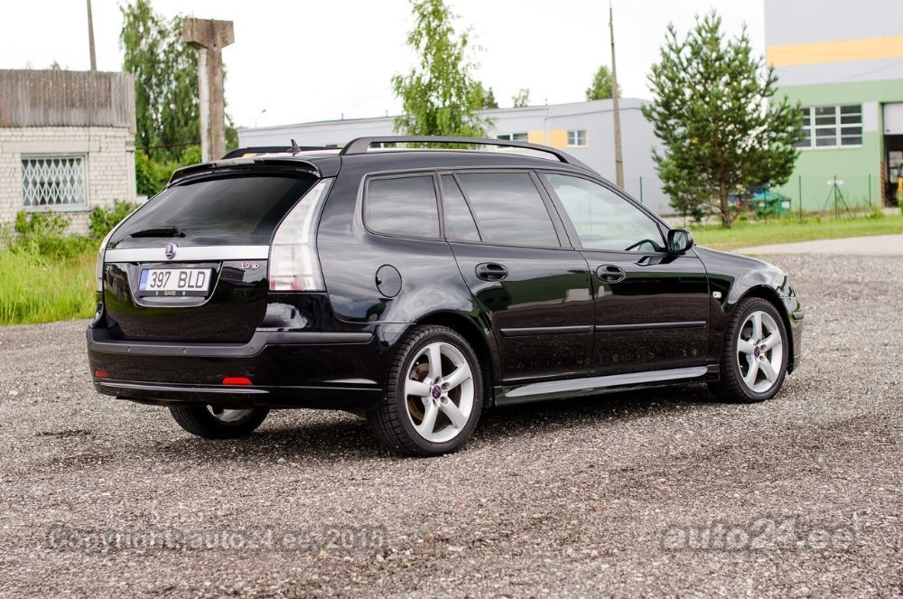

Saab 9-3 SC Vector 1.9 TID 110 kw 6-ne manuaal, 2006, AeroSaab
Postitatud: R Juul 31, 2015 20:26
Postitas AeroSaab
Vaja oli mahukamat autot ja nii saigi MY06 Saab 9-5 Aero maha müüdud ja asemele ostetud 2006 Saab 9-3 SC.
Tehing tehtud 30.07.2015
Auto on toodud Eesti 2014 veebruaris Prantsusmaalt.
Eelmine omanik sai selle äsja vahetuskaubaks teise auto vastu ja mina otsin ta siis ära tolle pärnaka käest.
Loll lugu on see, et mitte ühtegi dokumenti autoga kaasa ei tulnud ja samuti sain ainult ühe võtme. Peab hakkama saama.
Läbisõit näidiku järgi on 268000 km.
Valikuga olen väga rahul. Varustusest on puudu ainult täis nahksisu.
Kõik lisavarustus, mis peal, ka töötab. Keegi kurjajuur on ainult originaal woofri ära virutanud ja tangidega julmalt ka juhtmed läbi lõiganud. IDIOOTE ikka leidub! :wall:
Kas see juhe jookseb ringiga pagasis olevasse võimendisse?
Jätku pole kusagil?
Kas selle juhtmega saab aftermarket wooferit mängima?
Käima läheb hästi ja seisma jääb ka väga hästi, mida kinnitas ka piduristend.
Jutu järgi on käigukastil vahetatud sidurikomplekt ja eeldan, et ka hooratas. Vaadates oli näha, et kast on alt ära käinud küll.
Veel panin tähele, et on pandud ka uus starter.
Vasak tagumine park tuli on otsa saanud. Proovin remontkomplektiga korda saada. Speedparts.se hind hetkel ühele remontkomplektile 74€.
Veel plaanin ära vahetada iluvõre, kuna sellel kroom koorub. Asemel läheb ilmselt matt must.
Kaasa sain tuttuued Yokohama lamellid mõõdus 225/45 R17 :thumb:

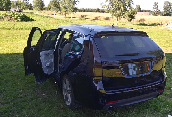

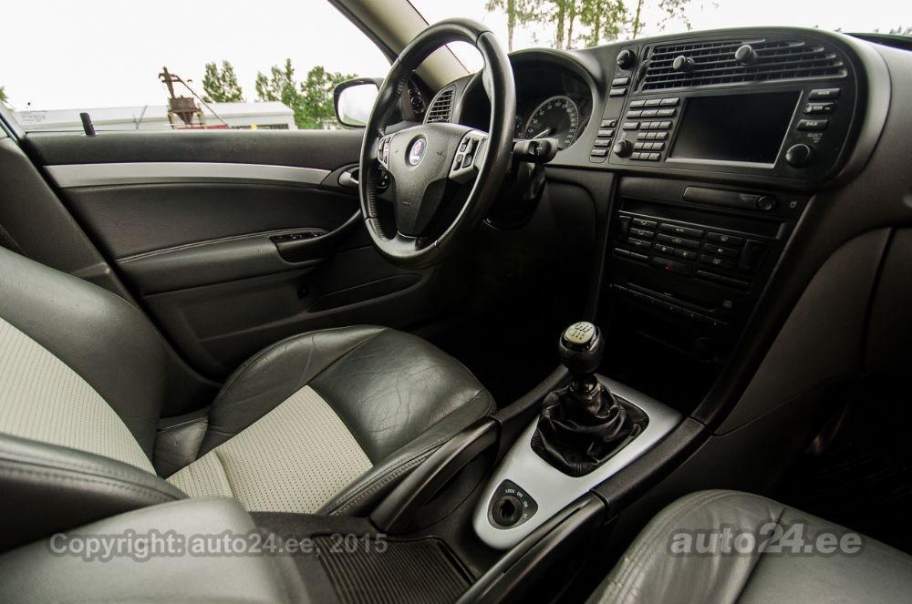

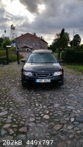

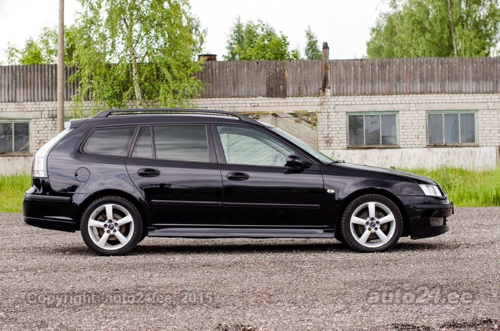

Mõni pilt kah, pärinevad hetkel kuulutusest.

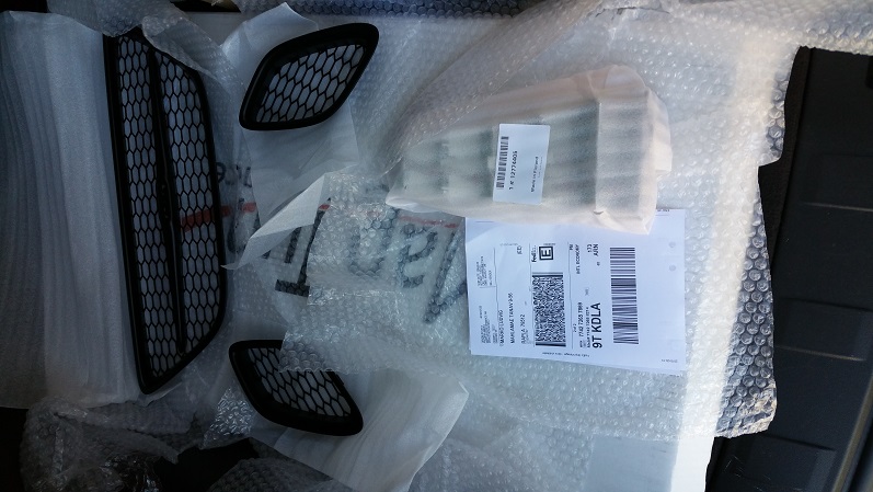

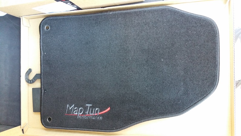

Täna tellisin Maptun-ist ära mõlema tagatule remontkomplektid, musta iluvõre komplekti ning tekstiilmattide komplekti sisse.
Hetkel kummimatid ja need ei näe üldse head välja.
Ootame ja vaatame kuidas tuled korda saavad.

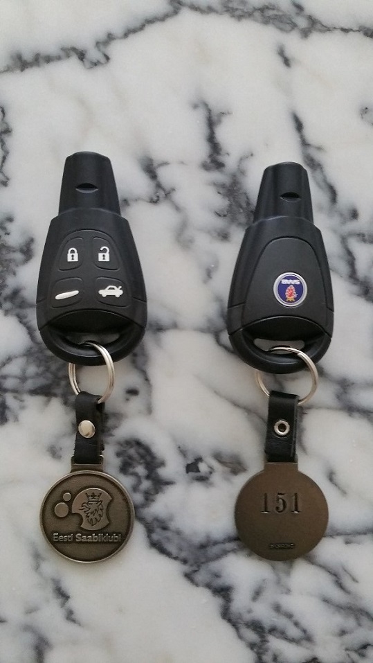

*Programmeeriti ära uued puldid ja anti mulle üle
*Reguleeriti tuled

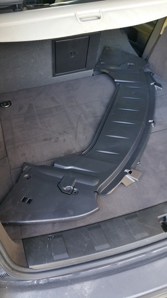

*Ostsin ka uue stange vastu käiva põhjakatte
Samuti sain Kalvi käest kätte uued klubi kleebised. Tänud! :notworthy:
Kaunistan nendega auto peatselt.
Mõned pildid ka:
Postitatud: T Aug 11, 2015 13:12
Postitas AeroSaab
Täna sai paigaldatud uus põhjakaitse ja visatud pilk uutele suverehvidele.

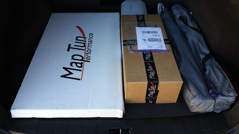

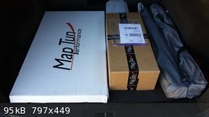

Nonii,
Teisipäeval jõudsid pakid kohale!
Tegin lahti ja oppa, üks asi PUUDU! :wall:
Kirjutasin neile siis kohe ja täna tuli FedEx-ist kiri, et puuduv kaup on juba teel. Ehk jõuab reedeks?

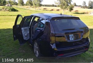

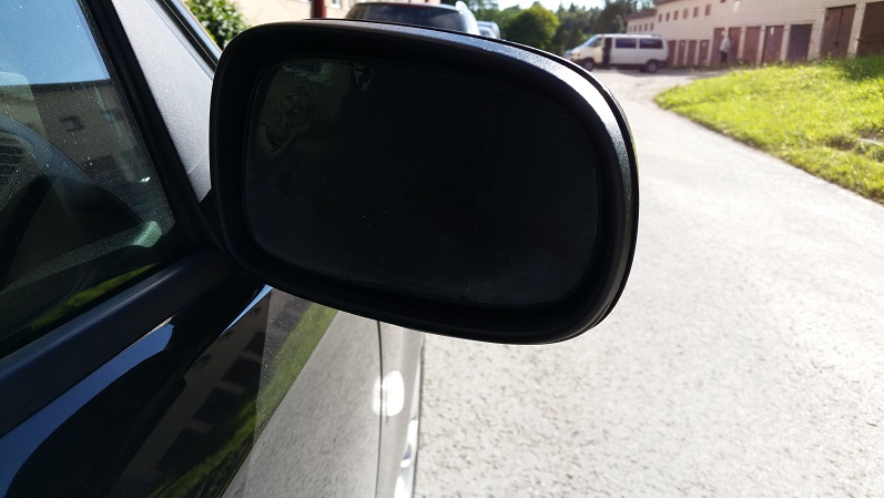

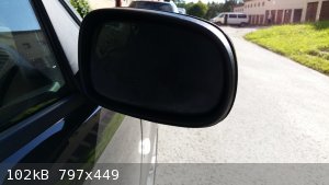

Täna kella nelja ajal õhtul oli huvitav vahejuhtum.
Istusin autosse, panin käima, sättisin midagi ja hakkasin tagurdama. Sain meetri jagu tagurtada, kui käis ''PLÕKS'' ning parempoolse küljepeegli klaas muutus süsimustaks.
TORE LUGU KÜLL!
Kuna uut isetumenevat saada pole, siis ehk leian kasutatud variandi.
Uue tavalise eest küsitakse VM-s umbes 140 €. AJUVABA!
Tellides Maptun parts-ist 2 peegliklaasi + 2 uut kinnitusklambrit, siis koos postikuludega läheb kokku täpselt 84,24 €.
Oleks varem juhtunud, siis oleks ilma postikuluta hakkama saanud.
Mõned pildid kah:

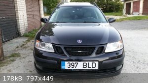

Postitatud: K Aug 19, 2015 22:48
Postitas AeroSaab
Uus iluvõre sai ka paika. Vahetus ülilihtne!
Endale väga meeldib!

Postitatud: N Aug 20, 2015 22:37
Postitas AeroSaab
Täna sain uue peegliklaasi ning paigaldati ka kohe külge.
Suured tänud Jaanusele nii klaasi kui ka paigalduse abi eest! :notworthy:

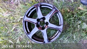

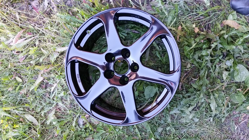

Alla lähevad 235/45 R17 Nankang Noble Sport NS-20 94V rehvid järgmistele velgedele:

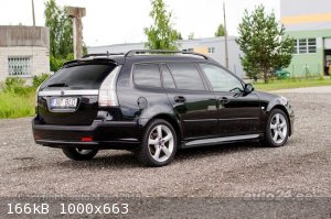

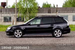

Postitatud: K Aug 26, 2015 11:30
Postitas AeroSaab

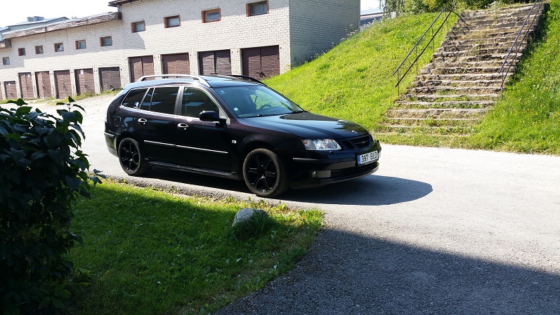

Väike stiilinäide reedel alla pandud velgedest ehk ''All in black''
Ennem oli 17x7 ET41 veljed koos 225/45 R17 rehvidega
Nüüd on 17x7,5 ET38 veljed koos 235/45 R17 rehvidega
Kusagilt vastu ei käi, saab ka täislastis ilusti sõita!
