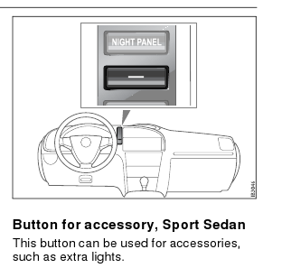

Sorry for OT,
aga jälle torkas silma see nupp ("---"), mis on Nightpanel ja ESP/TCS nupude vahel.
Milleks seda vaja on? Endal see ei tee mitte midagi...

Ma pole ka veel aru saanud, mis see teeb :P
Algselt postitas: Vodepy
Sorry for OT,
Aga palun...;)
