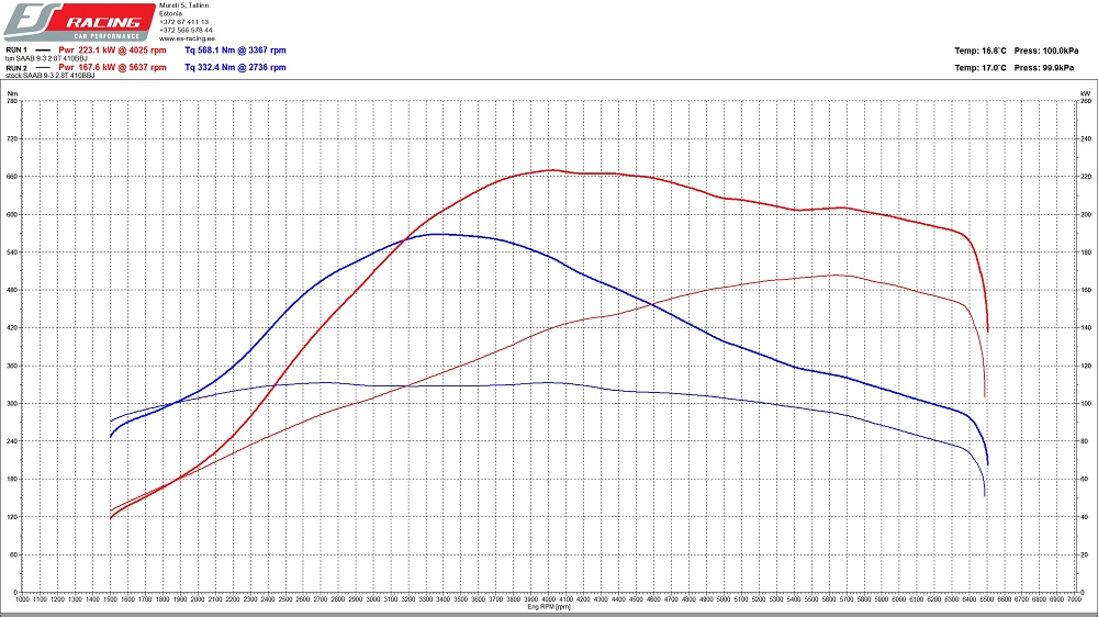

Sai käidud Dmitri juures Tuneris(nüüd toimetab koos ES Racinguga) natuke softi modimas - maha sai progetud külmalt pöörete tõstmine kati soojenduseks ja tagumine lambda. Tulevikus ehk paneb ilma esimese katita vähe jämedama dp-i.
Ühtlasi sai tehtud ka düno, millega päris rahule ei jäänud.
Nimelt üle 1 bari turbo rõhku ei hoidnud, tulemuseks siis 223kw ja 568nm. Nüüd peab otsima kuhu rõhk kaob.
Imelik on see, et originaal softiga(heledam joon) oli ka tulemus alla tehase normi:167 vs 184kw.:conf:

Ot, 568Nm automaadiga, päris hea, eriti 1bar juures! Natuke palju ei ole väänet? Või kannatabki see automaatkast niipalju? Võiks proovida näiteks VMK-i pinki ka, et mis seal näitab.

Jäin seda graafikut vaatama ja on näha, et tuunitud graafikul on peale peak-i kohe allamäge. Orig. graafikul hoiab väänet pikemas RPM-s. Kahtlus on, et boosti piiratakse, sest vääne liialt kange? Väände kõver võiks olla horisontaalsem. Pöörete järgi on nagu diisel ehk korraks jalaga tagumikku ja siis on marurahulik, orig. soft võiks olla nn pideva kiirendusega. Arvestades võimsuste vahet loomulikult. :facts: Kuidas sulle tundub originaali vs tuunitud vahe?
Saab 9-3 AERO 2.8 V6 230kW, Marti420
Postitatud: N Juun 15, 2017 13:21
Postitas marti420
Originaal softiga sõitsin viimati poolteist aastat tagasi, aga mingit erilist tõmmet tegelikult polnud. Tuunitud softiga rebis alguses ikka väga vihaselt, nüüd on nagu lahjemaks jäänud, või olen ise ära harjunud.
Järgmine nädal survestab sisselaske ära ja vaatab base boosti üle.

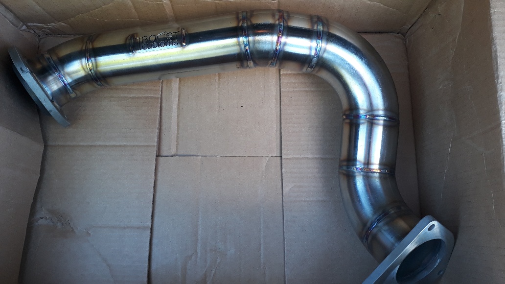

Postitatud: N Aug 03, 2017 19:53
Postitas marti420
USA-st saabus üks ilus 3" toru, mis sai ka paigaldatud.
Lisaks sellele: SAI torustik eemaldatud ja pimedaks tehtud, wastegate varras regullitud ning turborõhu anduri juurest leke kõrvaldatud.
Varsti peaks uuesti rullidele minema, et reaalset tulemust näha.

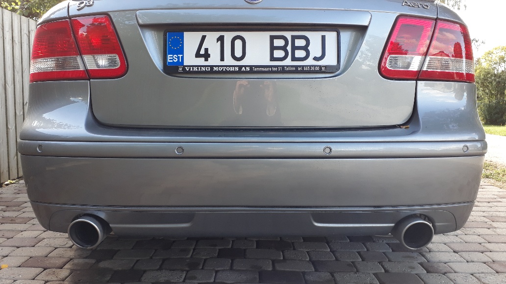

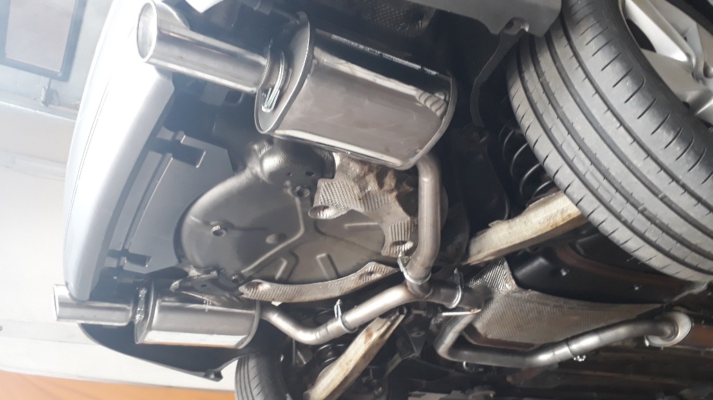

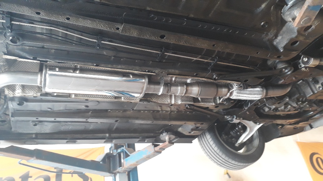

Uue väljalaske, nüüd on 3" Downpipe, 3" Midpipe, 3" sport kat ja sealt edasi 2,5" Simonsi sport(otse läbi) väljalase. Seda Simonsi komplekti müüvad ka Maptune ja BSR https://www.maptunparts.com/exhaust-sys ... pipes.html .

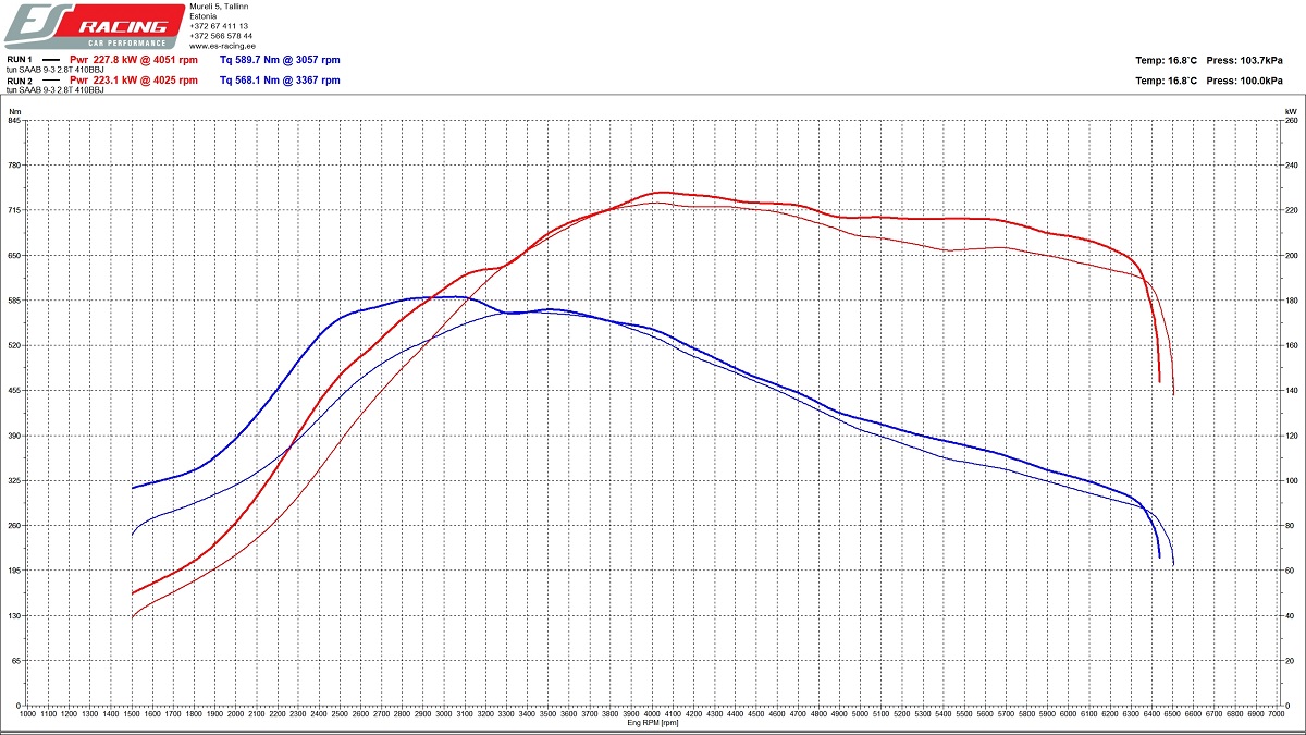

Base boost sai tehase 0,28 pealt regullitud 0,41 peale ja Dmitri Tunerist tegi sellele vastava softi. Kui alguses tundus see üsna lihtsa muudatusena, siis tegelikult kulus sellele "peenhäälestusele" 8h dünos ja veerand paaki kütust. Keskmine kulu tõusis 10 liitrilt 45,8 liitrini :) .
Eesmärk polnud võimsuse tippu kõrgeks ajada vaid võimalikult lame graafik. Üllatuseks paranes graafik just madalamast otsast, ehk sealt kus seda kõige rohkem vaja läheb.
Ühtlasi sai selgeks, et kõige rohkem piirab turbo kuum pool, kui wastegate kõrgematel pööretel natuke lahti jätta, siis sai tipu ka üle 235kw aga see langes jälle väga kiiresti ära.
Tulemus selline, tumedamad jooned siis peale muudatusi: 228kw ja 590nm :headbang:

Kõige rohkem andis tunda downpipe vahetus, jõudu tuli nii madalamalt kui ka kõrgemalt juurde, vähemalt pe.se düno järgi. Ennem päris dünot sai muudetud summuti, baseboost ja soft, nii et täpselt ei teagi palju mis juurde andis, aga kokkuvõttes on vahe ikka suur.
Positiivne on veel see, et peale dp vahetust langes kütusekulu umbes 0,5l ja peale kogu summuti vahetust veel natuke. Nüüd on sinna 10l peale pidama jäänud. Kui auto sain, siis originaal seades tuli keskmine 12l , ehk minu läbisõidu juures on vahe üle 300l 98-t aastas. Sõidu trajektoor ja stiil on nagu samaks jäänud.
Mis häälde puutub siis see tavasõidul eriti ei muutunudki, kõrgematel pööretel on kerget vahet kuulda, aga vähemalt on teadmine, et sealt midagi enam ei piira.

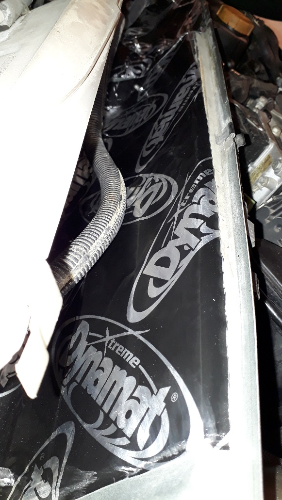

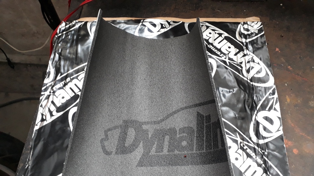

Hiljuti tegin oma diisel Insignia kojameeste vanni Dynamatiga üle ja tulemus sai päris hea- diisli lagin muutus palju pehmemaks.
Nüüd tegin sama ka Saabiga: pleki peale Dynamat Xtreme ja peale Dynaliner, sai ka päris hea - ühtlasel sõidul on mootori mõminat vähem. Nüüd on kogu auto matitatud.
