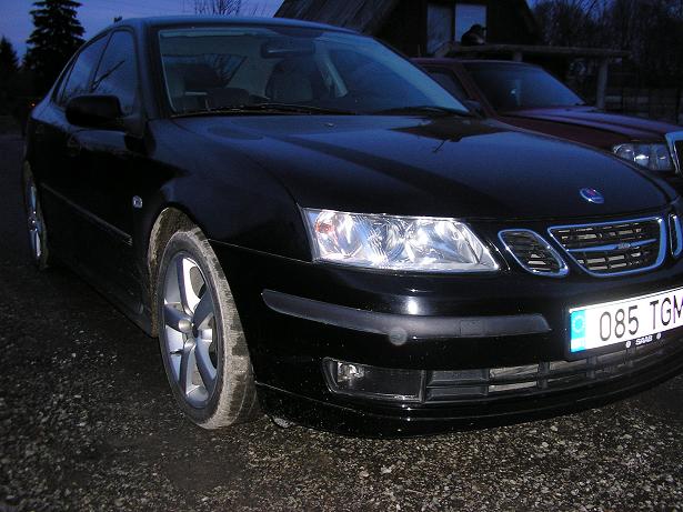

Panen siia paar pilti ka, mis kiiruga tehtud veel ennem pimedat, teine kord panen paremad.

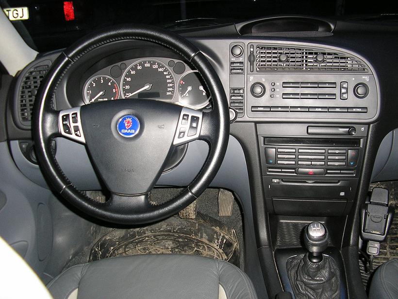

Teine pilt

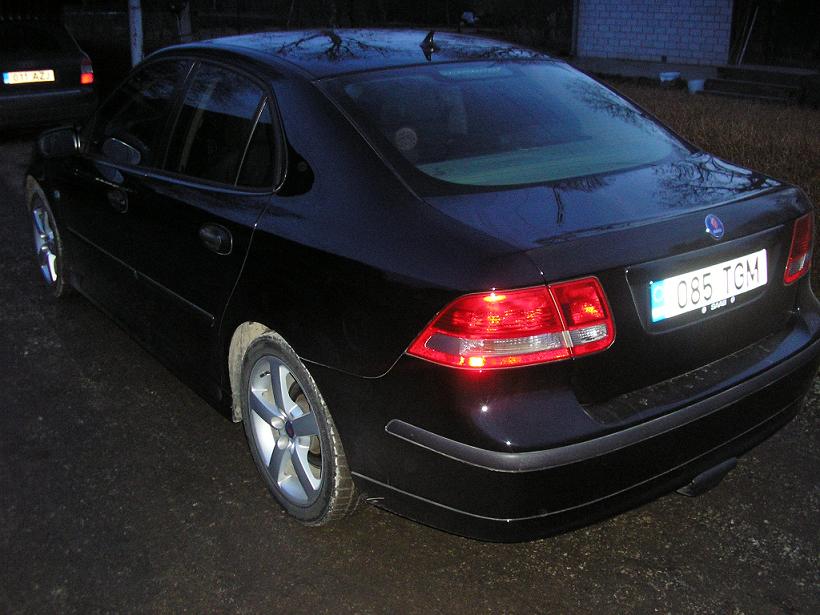

Kolmas pilt
Black
Postitusi: 254
Liitunud: N Okt 19, 2006 17:36
T Mär 20, 2007 19:22
Päris kena, aga ma ei saa aru mis värvi täpsemalt auto on nagu must aga nagu pole ka.

T Mär 20, 2007 20:08
Auto on tavalist musta värvi. Värvi võib moondada halb digikas, välk ja õhtuhämarus.
