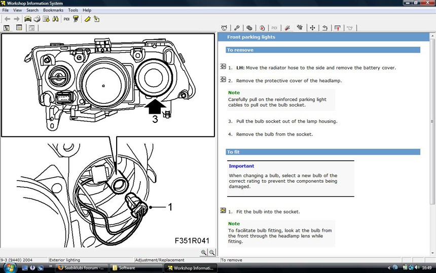

Müüjal oli tema enda teadmata lõppenud tehnoülevaatus ning see jäi minu õlule (väike hinnaalandus). TÜV palus eemaldada esiklaasidelt toonkiled ja mainis, et gabariidi pirn vaheta ära (pirn olemas, aga vahetada ei oska, kaugtule juurest ei pääse nagu ligi:?

:thumb: Edu sulle gabariidi pirni vahetusel , selleks pikki ja peenikesi sõrmi vaja :D ma võin pilti anda kui tahad kuidas vahetada.

Gabariidi vahetus:
No ma ei saa pihta. Kas sama augu kaudu kust kaugtuli? See tundub võimatu. Kas gabariiti tuleb kohe tõmmata või on vaja ka keerata? Sikutasin päris tugevasti, aga kätte ei saanud. Keerata kah nagu ei saa. Müstika....
Edit:
Use the force - nagu lugesin saabcentralist.
Nii käibki, tuleb juhtmetest haarata ja otse välja tõmmata.

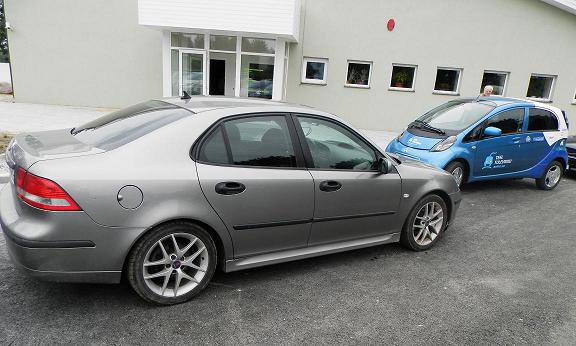

23.08.2012
Tegin ise kah sõitu elektriautoga ja mulje on väga hea. Sõidumugavus täitsa ok, kiirendusel piisav. Auto nagu auto ikka. Õhku jäi küsimus, et kuivõrd turvaline see plastist auto on?
