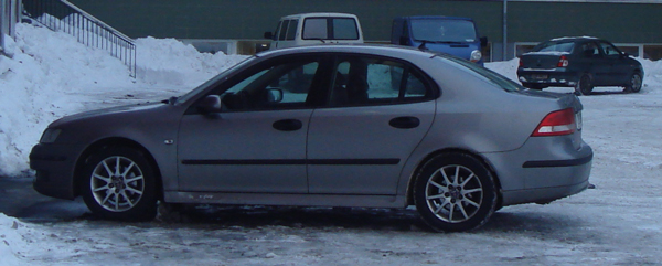

Jaanuarist sai minust Saabi omanik. See mulle esimeseks autoks, algus kaalusin ka 9-5'te, aga natuke pelgasin, et esimeseks autoks too liiga suur. Eks ma noor ja roheline ja parklas veel eriti kindlalt ei tunne :D
Esimesed 1800km-i seljataga ja selle ajaga nii mõndagi juba juhtunud. Kohe pärast ostmist proovis õemees sõita ja tõmbas sõitu lõpetades kässari üle poolkuu. Õnneks oli Leatherman mul kaasas ja kambakesi õnnestus keskkonsool lahti kruvida ja tross käsipiduri küljest lahti päästa. Pärast viisin auto töökotta, seal pangi kang õigesse asendisse tagasi ja vahetati trossid ja piduriklotsid. Maksma läks 1700.-
Ülejäänud Jaanuar möödus viperusteta. See reede, aga ootas mind ebameeldiv üllatus. Laagri Maksimarketist enam minema ei saanud. Auto läks küll käima, aga mootori kollane tuli põles ja pöördeid ülesse ei võtnud. Nii siis veeretasin masina Maksi parklasse....Lahkunud oli ERG-klapp...Laupäeval sai auto SaabAntisse toimetatud. Väga abivalmid oldi. Eilsest auto käes ja kukkur 8400.- võrra väiksem.

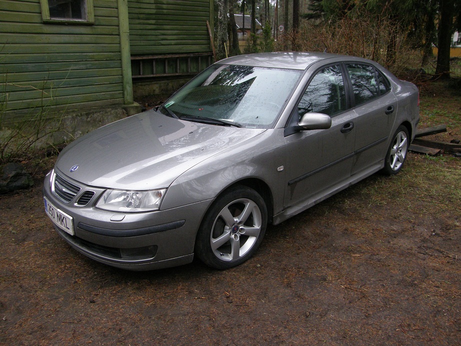

Nii eile ostsin siis suveks uued veljed+rehvid. Veljed siis sellised 17" Vector veljed.
Keretöödesse vaja nüüd auto viia. 1,5 nädalat möödas juba originaalosade tellimisest, aga ikka veel mingit uudist pole sealtpoolt

Nii eile ostsin siis suveks uued veljed+rehvid. Veljed siis sellised 17" Aero veljed.
Need on ju Vectori veljed. Aero veljed on sellised.
yep, sul õigus;) need lihtsalt pärinesid Aero alt;)

Täna tegin pilti ka:P
