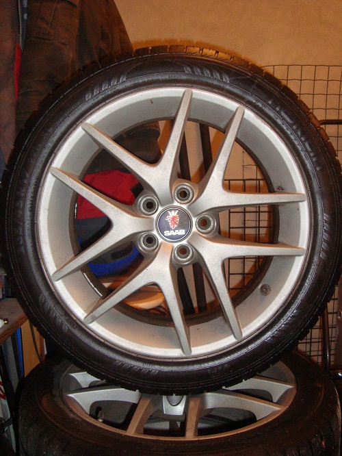

Üks pilt ka velgedest:

Velgi lasid kuskohas värvida ja mis see maksma läks? Ainult värviti või likvideeriti ka mingisuguseid kahjustusi?

Velgedest nii palju, et piltidel on nad veel vana värvikihi all. Nüüdseks peaksid olema juba puhastatud. Likvideeritakse kõik kahjustused ning siis juba uus värvikiht selga.
Hetkel tegelengi värvitooni valimisega, sest tavalised hõbedased nad enam ei tule.
Aga töid teostab üks sõber ning maksma läheb värvi ja laki hind ning :drink:.

Veljed ongi nüüdseks lastud korda teha ning värvitud.
Eespool on pilt, kus on veljed pärast ostmist.
Tegelikult olid veljed väga halvas seisukorras.
