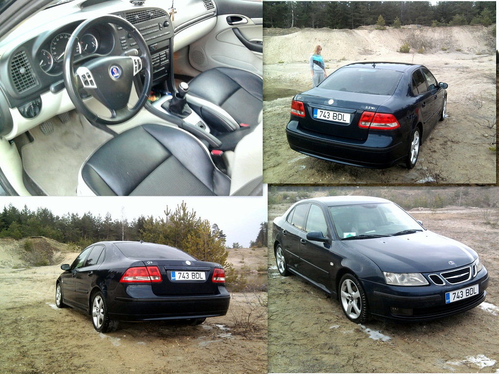

Selline ta siis on...
Aasta: 2005
Esmane registreerimine eestis: 02/2011
enne eestit vuras ta hispaanias ringi
Võimsus: 92 Kw
lisaks muule varustusele olemas ka Parrot´i Bluetooth handsfree seadeldis.
Kena tonn kilomeetrit on nüüdseks seljataga ning ülimalt rahul masinaga.
Kui aega saan siis lisan ka tehnilised andmed.

Palju õnne turbodiiselliikurSaabi puhul! Päris kena näeb välja. Loodetavasti pole mainitud anomaaliad märgiks millestki tõsisemast.
