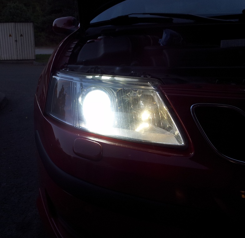

Vahetasin esitulede pirnid välja. Nüüd on tuled ikka märgatavalt paremad :)

Need on valged aga kui nurga alt vaadata siis helgib natuke siniselt. 5000k minu meelest just paras. Ostsin ma need Autoexperdist. Mõni aasta peaks nendega muretu olema :)

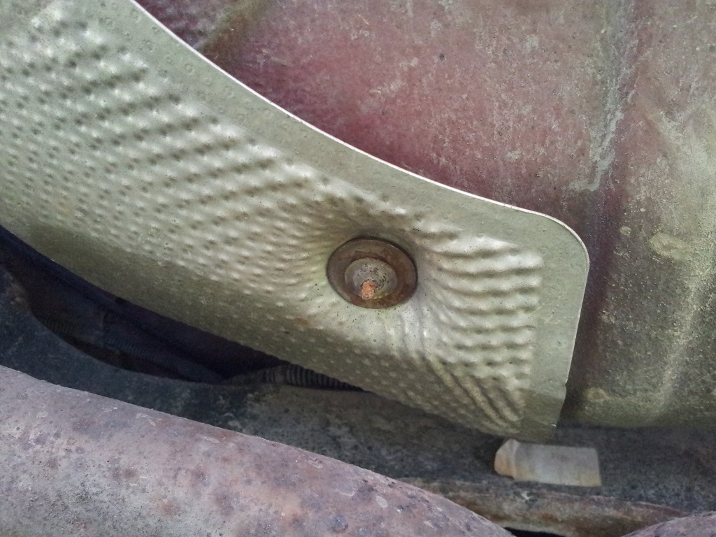

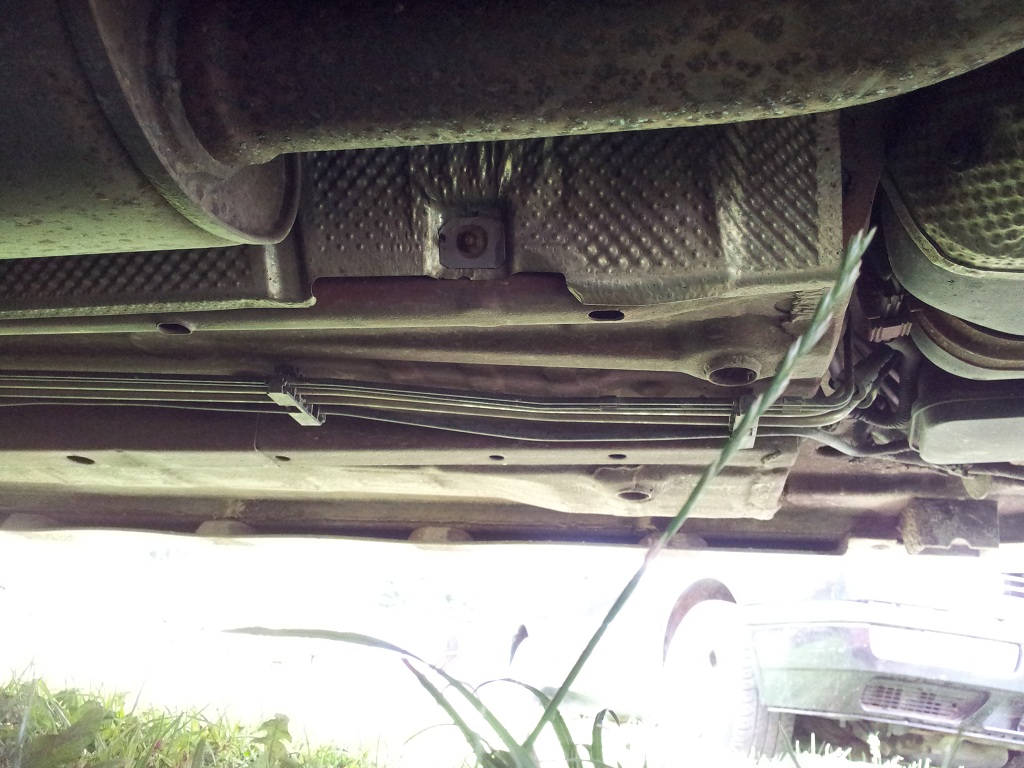

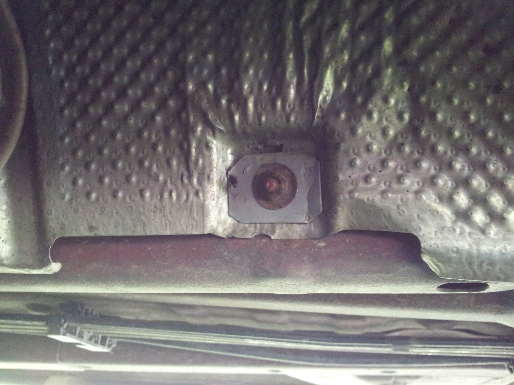

Järgmine päev sõbra juures panin lõpuks sumbuti ja kere vahel olevad plekid ilusasti kinni. Mutter oli lihtsalt plekist läbi tulnud. Seega piisas mutrite alla suuremate seibide/ plekitükkide panek :)

Samas proovisin partule pirni Philipsi 4000k LEDiga asendada. Kuna see vilkuma jäi, nagu olen ka foorumitest lugenud, võtsin selle välja. Kui millalgi aega ja viitsimist siis panen neen koos takistitega tagasi. Sellega peaks vist vilkumine kaduma :) Lisan pildi ka. Pildil siis 5000k ksenoon ja 4000k LED. Viimane jäi pildil isegi natuke kollasem kui tegelt oli.
