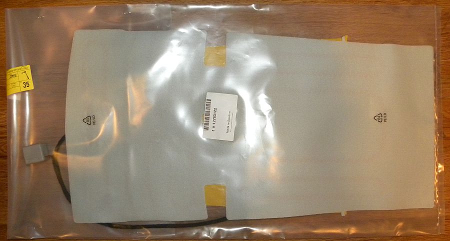

Teine küsimus on mul seoses juhiistme soojenduse vahetamisega. Väidetavalt pidi paar tundi aega võtma ja iste tuleb vist masinast välja koukida. Kui ise pole sellist asja teinud kas tasub lammutama hakata?

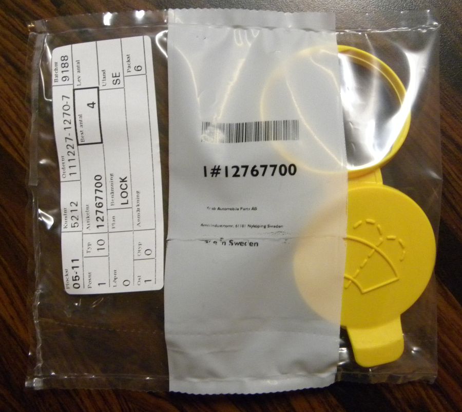

Paar pilti ka siis sellest mis täna hankisin :)

Kas enne oli mingi viga piduritega, miks õhutada lasid? See aknapesuvedeliku kork on ilus küll aga kahju, et ikka samasugune, see plastik"hing" väsib kiirest ära. Ma tean, et selline tegija nagu genuinesaab.com pakub nt. alternatiivseid vidinaid aga need maksavad ka korralikult.

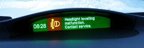

Avastasin juba suvel, et mootori peal olev plastikkate oli 3 kruvi asemel kinnitatud 2 kruviga. Eile käisin ja tõin ära kolmanda kruvi. Kui hakkasin seda paikka panema siis selgus, et see vajub lopsti põhjani sisse ja kinni panna ei saa. Kui siis plastikkatte eemaldasin selgus, et alumiinjumi sees olev keere on kunagi lihtsalt jõuga üle keeratud ja seetõttu puudus ka kolmas kruvi sealt. Eks ma nuputan midagi välja kuidas keere taastada.
Täna hommikul tööle sõites viskas masin ka ühe errori ette aga arvan, et ega seal midagi rikkis ei ole. Pigem on tegu külma ilmaga. Kui üles soeneb siis küll tööle hakkab :) Väike pilt ka siis juurde.

Postitas vvs
Ilmselt 1 xenon on oma elu ära elanud!
Saab 9-3 Aero, 2004, margusmaa [MÜÜDUD!]
Postitatud: K Jaan 18, 2012 9:28
Postitas rantto
Pigem on kõrgusandur surnud, lihtsalt mädaneb ära. Hiljuti just vahetasin enda masinal mõlemad ära.
Postitatud: K Jaan 18, 2012 9:39
Postitas margusmaa
Selle anduri vahetamisega saab vist ise ka hakkama aga palju see vidin maksta võib ja kui vahetada siis kas on mõistlik mõlemad korraga ära vahetada ? Pildi järgi vist näitab, et vasakpoolne ei tööta.
Postitatud: K Jaan 18, 2012 10:04
Postitas vvs
Aaajah, ma teksti ei lugenudki :D
Kas tegu on vasaku või parema anduriga - see tuluke ei näita!

Piduritega on hetkel nii et kui pedaali tugevasti ei suru siis jääb ülesse küll ja sõidupeal pidurdab ka. Samas kui kõvemini suruda siis läheb ikka põhjani välja. Mõtlesin, et kuna nüüd on see tulede jama ka kukil siis suhtlen äkki hoopis Audaceriga ja lasen mõlemad asjad seal üle vaadata. Proovin veel selle ära, et ajan auto tööpäevalõpus kuskile soojemasse kohta ja vaatan äkki sulab mingi vidin üles ja tuled hakkavad tööle. Esiustega oli ka see jama ühe korra, et nupud ei tõusnud üles kui autosse läksin aga tagumistel tõusid. Samas nüüd töötavad ja pole probleemi.
Lisaks on mul nüüd ostetud juhiistme uus soojendus mis tuleks ära vahetada aga selle teen koos istme parandusega siis saab kaks ühes.

Eile sai Trionicu juures esitulede kõrguse andurit uuritud ja nüüd on kindel, et tuleb see ikka välja vahetada. Ma ise kasutan alati seda võimalust ära kui kuskil auto üles tõstetakse ja uurin, kas midagi veel silma jääb. Tundus, et sumbuti on ühes tükis ja õlilekkeid ka kuskil ei tuvastanud nii et põhilised asjad olid korras.

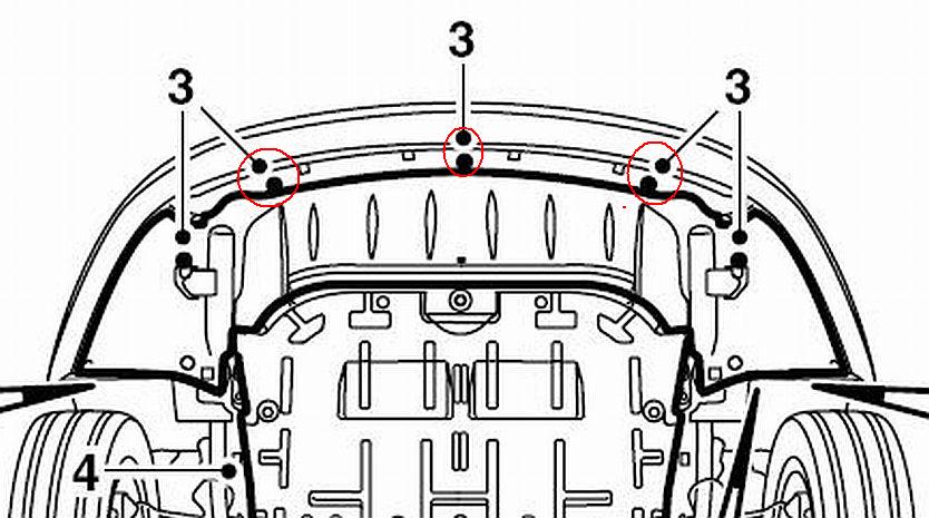

Avastasin ainult sellise asja, et esimese pamperi alt oli 3 kinnituskruvi puudu. Ma eriti ei kannata kui märkan, et masinal kuskilt mingi kruvi puudu seega sai sinna kruvid otsitud ja kinni keeratud. Nüüd täna hommikul kui üles tõusin siis hakkasin selle peale mõtlema ja tekkis selline kahtlus et äkki need kruvid olid sealt kunagi teadlikult ära jäätud? Põhjus võib olla selles, et kui neid kruvisid seal pole ja mingist teepeal olevast mügarikust üle sõidad siis annab plastik mängima ja paindub pärast tagasi oma kohale. Kui seal kruvid on siis on plastik jäigalt kinni ja võib äkki kergemini puruneda kui juhtud mingist mügarikust üle sõitma.
Võibolla oskab äkki keegi selle kohta midagi arvata? :freak:

Mul ei ole hetkel seda linki tehase paigaldusjuhenditele vm. aga siin on üks sell pildistanud oma autot altpoolt:
http://www.saabcentral.com/forums/showthread.php?t=146831&highlight=alternator
Võibolla on abiks ka see:
http://www.google.ee/url?sa=t&rct=j&q=ss%20sports%20chassis.pdf&source=web&cd=1&ved=0CCAQFjAA&url=http%3A%2F%2Fwww.genuinesaab.com%2Fpsi%2Ffiles%2FSS%2520Sports%2520Chassis.pdf&ei=jGc7T56JOcrktQbohuXKBg&usg=AFQjCNGH45OhtVRntfiYu2u7ErD0IMp1Jg&cad=rja

Tuhnisin natuke netis ja leidsin ühe pildi, mis tehdud pamperi altpoolt. Joonistasin sinna punasega peale kohad kust kruvid puudu olid. Igatahes eile said kruvid paikka ja las siis jäävad.

Ma leian, et õigesti tegid.

Postitas margusmaa
Ma ise arvan ka et ega neid kruvisid sinna tehase poolt ilma asjata ei ole pandud ainult juurdlesin võimaliku põhjuse üle miks nad puudu. Mügarikudest ülesõitmisega oligi mul mõni päev tagasi väike ehmatus aga õnneks midagi ei juhtunud. Käisin Laagri Statoili tankla pesulas ja kui sealt välja hakkasin sõitma siis jäi pamper mingi asja peale. Kiirus oli pea olematu ja veeretasin ennast sellest ettevaatlikult üle. Kui masinast välja tulin ja järgi vaatasin siis oli jääst päris uhke nukk seal püsti. Õnneks midagi katki ei läinud ja pääsesin lihtsalt pisikese ehmatusega :)
