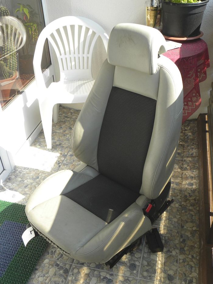

Kui keeruline on juhiistme väljavõtmine autost ja istmekatte eemaldamine selle küljest? Kui väga keeruline ei ole siis üritaks juhiistme väljanägemist natuke parandada. Kui istmel on istmesoojendus siis selle traadid jäävad vist istmekatte alla.

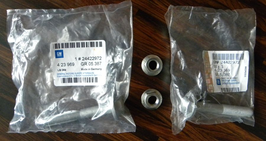

Küsisin hinnapakumise autoremondiks ja sinna juurde kuulus ka silla reguleerimine. Tehti hinnapakumine kus oli kõik minu soovitud tööd ilusti ära toodud. Päev millal auto kohal viia oli ka ilusti kokku lepitud ja viisin auto sinna. Töö mille olin tellinud tehti ilusti ära aga siis öeldi et ups sillareguleerimist me ei tee aga oleme teinud seda ühes teises kohas. Helistasin siis sinna teise kohta kus selgus et on puhkus ja saaks silda reguleerida umbes nädala pärast. Mõtlesin et olgu siis peale et kannatan nädala ära ja lähen siis reguleerima. Täna läksin siis ilusti kohale aga reguleerimise käigus väänati üks tagumine polt katki. Siis pakuti varjanti et see koht kus autot parandasin seal vahetatakse mulle uued poldid autole ja siis uuesti reguleerima. Sõitsin siis uuesti sinna kus autot parandati ja küsisin millal polte saaks vahetada ning arvati et alles järgmisel nädalal. Kuna olin suht pettunud siis ei hakanud nende käest tööd tellima.
Poldid mis tuleb ära vahetada on mul nüüd olemas, on kokku lepitud poltide vahetamine, sillareguleerimine firmasse mis suudab mõlemad asjad ära teha ja esialgne hind töö eest ka konkurentsivõimeline. Auto läheb remontti esmaspäeval.
Ma saan aru sellest, et vanad poldid võivad katki minna. Ma saan aru ka sellest, et iga firma ei suuda autol silda reguleerida. Millest ma aru ei saa on see kui sulle väljastatakse hinnapakumine sillareguleerimisega hinnaga 30 eur aga reaalselt seda tööd teha ei suudeta?

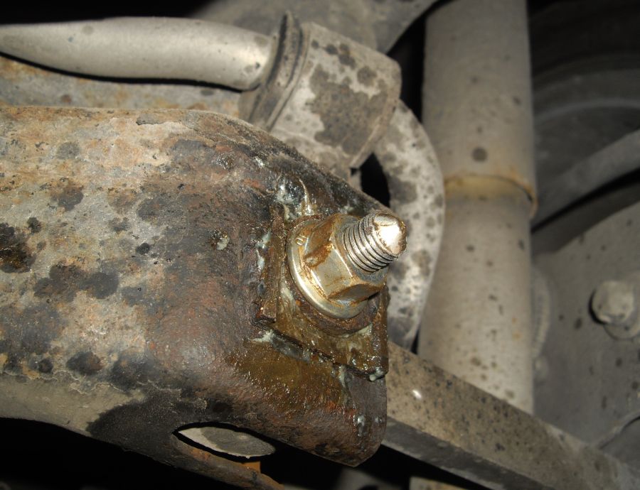

Eile õhtul hakkasin mõtlema, et jube narr oleks kui silla reguleerimine jälle ebaõnnestuks kuna pole mutreid. Üks mutter koos murdunud poldiotsaga rändas juba parematele jahimaadele ja hetkel hoiab katkist polti kinni väike keevitustäpp. Millegipärast ei müüda polte koos mutritega ja täna käisin ning ostsin mutrid ka valmis. Eks siis esmaspäeval näeb kas läheb kõik hästi või läheb nii nagu alati :cool:
Täna sai siis tagasilla poldid vahetatud ja sild reguleeritud. Kasutasin sama remonditöökoda mida oma eelmise autoga olin korduvalt kasutanud ja jäin nende töö ja suhtlemisega väga rahule. Kui auto oli üles tõstetud siis avastasin kahjuks jälle uue asja mis tuleb korda teha :wall: Masin oli mootoripoolt alt õline. Uurisin et millega tegu võib olla ja arvati et tõenäoliselt on tegu roolivõimu õliga (roolivõimu õli on küll minu mäletamist mööda punaka tooniga aga samas ei oska vaielda mis värvi õli Saabil kasutatakse ja kui see on seal kuskilt välja pressinud siis ei pruugi ta punane enam olla). Leppisin nendega uue remondiaja kokku ja eks siis pärast on näha millega tegu.

Sain auto alt ühe klõpsu ka teha uuest poldist mis oma kohale sokutati :head:

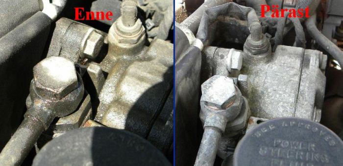

Täna käis siis auto uuesti remondis. Vahetati roolivõimu pumba tihendid ja õli. Lisan siia ühe pildi ka
