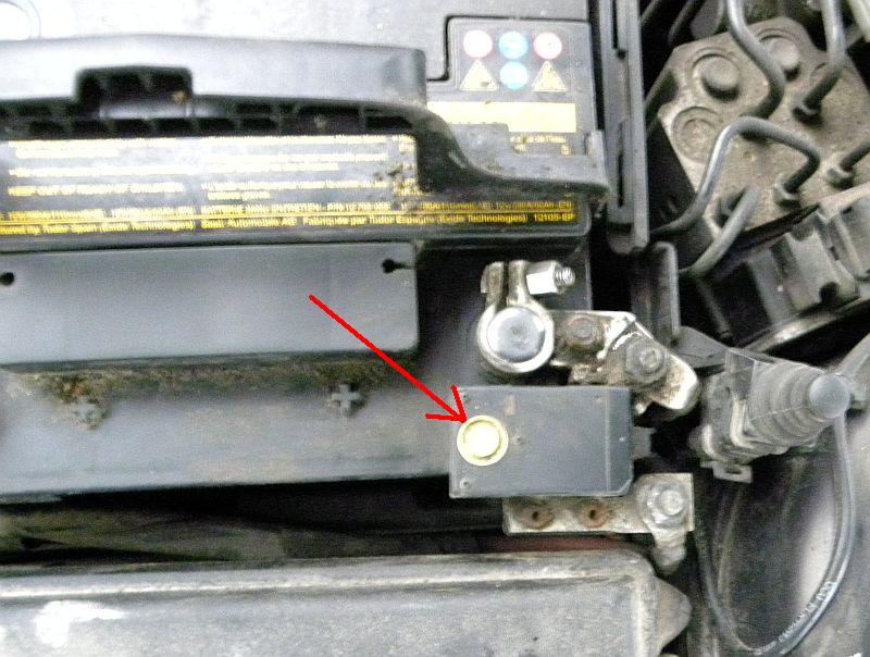

Tänase päeva kokkuvõtteks võib siis öelda et lõpp hea kõik hea. Suured tänud Merele ja kõigile teistele kes midagi asjalikku soovitasid seoses tänahommikuse murega. Viga oligi selles, et aku oli tühi. Kiskusin aku maha puhastasin kontaktidelt oksüüdi kihi ja pistsin paariks tunniks laadima. Pärast panin aku peale ja kõik toimib jälle :thumb: Kui võti süütelukku panna siis see klõpsakas heli on ka tagasi (tõenäoliselt vist teeb rooliluku lahti sest tuleb kuskilt rooli juurest). :thumb:
Tegin pildi ka ühest asjast, mis huvitama hakkas. Aku plussklemmi juures on mingi karp ja seal peal on mingi kollane nupp. Millega võib tegu olla (lihtsalt sportlik huvi)?

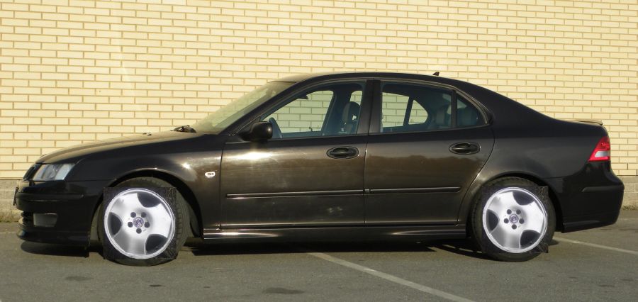

Veljed, mis ma talverehvidele ostsin on hetkel värvimises ja loodan, et saan varsti kätte. Mõtlesin, et postin vahepeal ühe pildi velgedest, mis mulle meeldisid aga jäid ostmata kuna poldi augud ei sobi minu masina omadega.
Samas fotopeale saab igasuguseid pisemaid pilte sobitada:D Endale oleks täitsa meeldinud sellised veljed oma masina all.
Need ju vanakooli saabi veljed, kas siis aukude vahe on erinev?

Vanakooli velgedel on auguvahe sama mis teistel kui offset on erinev ja silla geomeetri läheb paigast ära.

Neid velgi müüb siin üks foorumi kasutaja ja kui talle helistasin siis kui õigesti mäletan ütles et aukude vahe oli mingi 5 x 108 (võimalik et eksin numbriga natuke). Samas minu omale läheb 5 x110. Kui nüüd tuleb välja et oleks sobinud siis on kahju küll :(

Kui sa mõtlesid neid velgi osta siis nende auguvahe on 5x110, saabidel 5x108 ei kasutata.

Jah neid samu velgi ma vaatasin. Kui oleks kindel olnud, et sobivad siis oleks ära ostnud ka. Samas rantto arvab, et silla geomeetria oleks paigast ära läinud ja ma ise kahtlesin ka natuke, kas kõik muu peale poldi aukude ikka sobib.

Ise olen ka selletõttu loobunud kuigi mulle meeldivad väga mõned vanakooli veljed, mis läksid eelmise põlve 9-3-le alla.
