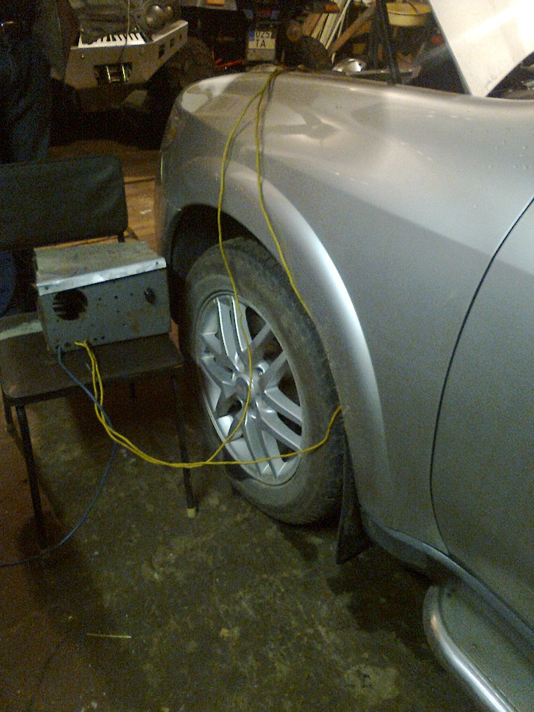

Eile kooles masin ära...
Korraks käivitus ja kohe jäi seisma. Sai see siis garaaži veetud ning kuna selle proovimisega oli akus voolu liiga väheks jäänud, sai apastraat järgi susatud.
Kaks tundi pusimist ning auto töötas jälle.
Nimelt jäi tal armatuuris põlema üks lambike, mis näitab, et immo on peal. Proovisin mõlemat võtit aga ikka ei midagi, siis kõne mehele, kes vist magas, siis veel üks kõne-Mart284-le, kelle käest sain American Beauty elektrooniku numbri ja õhtul, kell 9 helistada ei olnud sugugi hilja. Paar küsimust ning proovisime tema jutu järgi teha ühte ja teha teist. Masinat õpetada me ei osanud vist, igatahes proovisime...- ei midagi.
Siis kakkusin absoluutselt kõik kaitsmed välja, et veenduda, kas need ikka kõik terved on-ja masin läks käima, ilmselt oli viga mingis ühenduses...
