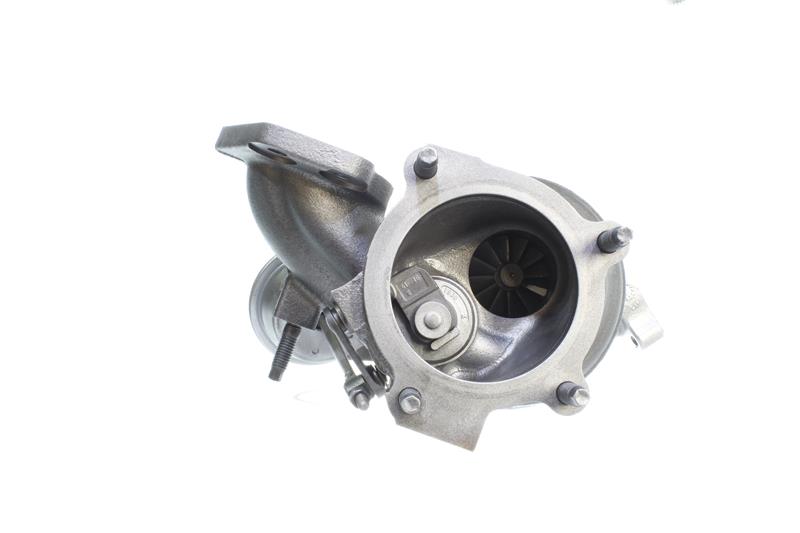

#57

Selline on teel :)

Ilus. Kas võimsust ka juurde tuleb? või mis mõtted on?

#59
E Nov 02, 2015 14:56
Ei tule võimsust juurde - see on selle aasta sees juba teine turbo:) Saaks kuidagi kestma, perevagunile - mida enamasti roolib kallis naine- on jõudu piisavalt.

#61
E Nov 02, 2015 15:48
Esimene tuli Audacerist - turbo osa on korras, wastegate otsas olev klapike on lahkunud. Kahjuks ei suutnud siit leida kasutatud / rikutud turbot, kust oleks saanud vajaliku jupi ringi tõsta. Nüüd peaks poola seppade töö tulemus siia poole liikuma.

#62
E Nov 02, 2015 15:57
Selle wastegate augu oleks võinud kinni keevitada, see vurr puhub niigi vähe. Mis poola august asi tuleb? Ma olen rootsist vaadanud Turbo Mecki valikut ja hindu.

#64
E Nov 02, 2015 17:33
Tuleb ta imeliselt saksa keelselt lehelt ja müüjaks on japan-parts.de. Siinkohal täname Va1dekut lingi jagamise eest:)

#65
E Nov 02, 2015 19:43
Äge. See jublakas tundub sealt saidilt olema ainus turbo jupp? Otsingusse sõna "tur bo" ja üks vaste tuli :D

#66
E Nov 02, 2015 20:08
po nemetskii on selline jublakas: Lader Aufladung ALANKO 900400

#67
E Nov 02, 2015 21:04
Ei taha tuju rikkuda, aga arvatavasti on selle ALANKO turbo näol tegu hiinakaga. Saksa foorumid väidavad vähemalt selle firma genekad ja starterid Hiinast pärit olevat ning annavad nende kvaliteedile hävitava hinnangu.

#68
E Nov 02, 2015 21:31
Wastegate klapp on sama :D

#69
E Nov 02, 2015 21:50
Mul on olemas toimiv turbo, klapp on puudu. Kui seekord hiinaturbo otsa annab, siis saab veel kahest ühe tekitada:)
Hinna järgi võib olla hiinakas küll

#71
T Nov 03, 2015 8:33
Nii palju seda rõõmu siis oligi...
Guten Tag Herr Märt
Leider haben wir einen Fehlbestand im Lager ... Das Ersatzteil ist nicht lieferbar
Für Rückfragen stehen wir wie immer für Sie bereit
Mit freundlichen Grüßen

#75
T Nov 03, 2015 14:03
Saksast veel kord õnne proovitud, läks veidi kallimaks, kuid pidi olemas olema laos...
USAst saaks lausa uue täitsa kena hinnaga, kuid see saatmine ja ehk veel ka toll teevad pagana kalliks - kui nüüd ka tuleb eitav vastus ja ootamatult laoseis läheneb nullile, siis tuleb ameeriklane...
