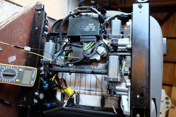

Kuna veermik/kere/sisustuse alafoorumis teemat teha ei saa, siis küsin siin. Autoks 2000 a 9-5 estate, ostsin sama aastakäigu el. istmed, soojendus, tuulutus mõlemad. Vahetama hakates leidsin et keskonsooli tulevad ainult ühed juhtmed, arvatavasti siis soojeduse omad. Ei leidnud teemat kus oleks lahatud selliste istmete paigaldamist, on kellelgi sellega kokkupuuteid ?

Ma vahetasin ka oma 2004 aasta 9-5 Vectoril istmeid ja lisasin ventileeritavad el. istmed. Ventilaatoritele kaableid veetud polnud, vedasin ise ja ühendasin õige koha peale pistikusse. Ise kasutasin ka seda internetist leitud skeemi.

Vaatasin üle, pole olemas neid juhtmeid, kuid tooriku pealt oli võimalik maha kerida need juhtmed, ainuke küsimus kuhu läheb lüliti pistiku pin 3 juhe. Vist punane kahe sinise triibuga(värvipime olen :) ) Maha võttes teise auto pealt lihtsalt lõikasime kõrvalistuja poolse juhtmepundi kuskilt maalt läbi

Pin 3 toitesse ja pin 2 TWICE-sse, e. siis TWICE juhib läbi relee. Samas kas tarkvara poolt lubatud ka? Enda masinal tahtsin ka tagaistmete (vahetusega) soojenduse panna, aga ka juhtmeid pole ja õiged juhtmed jäid kaasa ostmata, sinna see seni jäänud on, et kas ise miskit teha või üritada originaalina...

Nii, täna sai siis asi peaaegu ära tehtud, istmed sees ja toimivad, ei pidanud midagi progema . Tagumist istmesoojendust ei jõudnud lõpuni teha, ja pistikuid ka pole. Muidugi üks asi jäi silma nüüd, tagumise soojendusega seoses. Nimelt 80-pin pistikusse pin 19 peale lülitist juhe tuleb, twice-i edasi ei lähe midagi, ka toorikult võetud juhtmestikul polnud seda twice minevat juhet. Eks näeb kas toimib kui pistikud leian ja ühendatud saan.
Mis veel natuke veel painab, kaitsmeblokis on tehtud mul väiksed sildamised et aknad töötaks ennem võtme eemaldamist veel ka off asendis ja sigaretisüütaja toimiks 24/7. Aga istmed nüüd töötavad ka isegi kui võtit pole süütelukus, on see halb või võib nii jääda ?
Kas elektriistmete siinide plastikud on teistsugused või pole neid üldse, tavaliste istmete omad ei sobi üldse sinna alla...?
