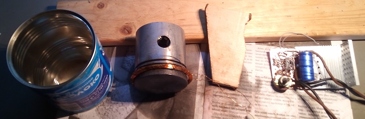

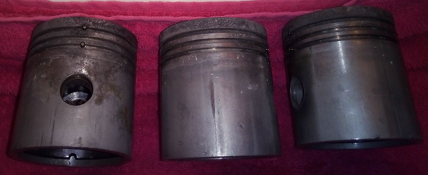

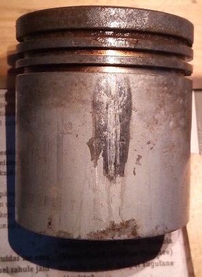

Arengutest, kolvi rõngaid pole ikka veel lahti saanud, olen neid leotanud nii bensiini, petrooleumi, nitrolahusti, atsetoni ja keetnud isegi mootoriõli + mootoripesu aine segus. Minidrelliga (+ hari) puhastasin isegi pealtpoolt saasta ära. Ei tahaks nagu jõuga läheneda ...
Kokku 9 rõngast, lahti on 3 + üks osaliselt.
Ideid on kellelgi?
Enda järgmine idee on induktsioonkuumuti (pooliga), ehitasin varasemalt sellise 100W, e, siis raud kuumeneb kiiremini, kui alumiinium, ehk surub saasta kokku/välja. Et siis kuumutamine ja siis petrooleumis vm. jahutamine ja nii mitu korda.

Lõpuks ka mõned edasiminekud, vända laagrid käes ja kokkupanekul ning lõpuks ka rõngad kolbidelt käes.
Rõngastega tegin veel mõned loomkatsed, näiteks kerisin pooli ümber rõnga ja lasin sinna 500Hz/40W võimsust (uputasin petrooleumisse), lootuses, et rõngas hakkab pisutki kaasa vibreerima, aga abi polnud.
Kõige parema lahenduse leidsin aga netist, nimelt kuskil soovitati plastist või puust vahepuksiga vm. haamriga rõngast taguda. Mina aga lõikasin kaselauast haamri ja tagusin sellega. Oh üllatust, mõned tunnid toksimist ja kätte ma nad täiesti tervelt saingi, pidevalt ka õli vahele/peale lastes. Kindlasti kogu eelnev (leotamised ja muud loomkatsed) aitas ka kaasa.
Ja peale ultraheli pesu:

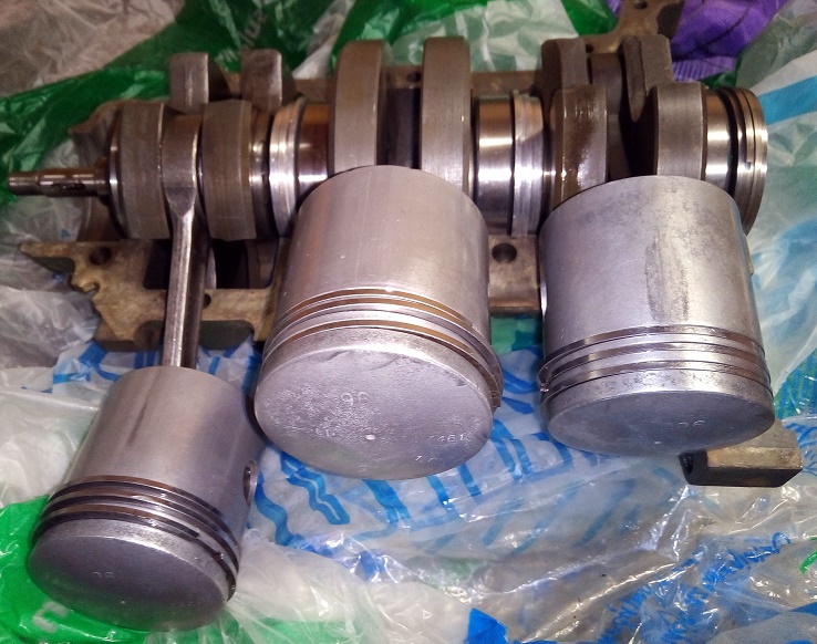

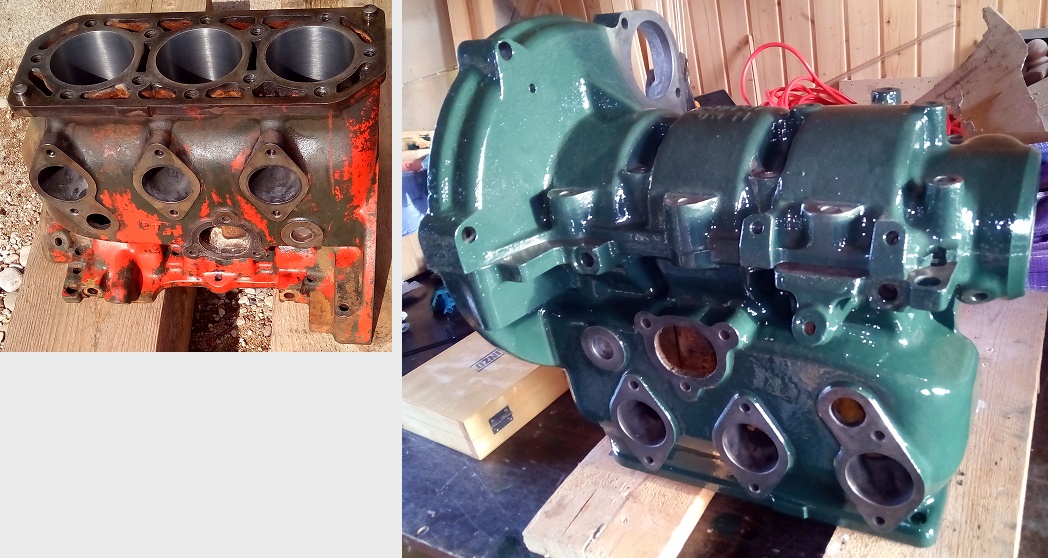

Väikeste sammude abil taas edasi.
Vänt koos ja valmis, kolvid/rõngad puhastatud ja rõngad täpselt samades kohtades tagasi, kaan lihvimises/puhastamises (jahutusvedelik oli liiga palju söövitanud jahutuse avade servasid jne.). Termostaat kontrollitud (vaata pilti - 180° :D), 52 aastat vana ja ikka töötab, avanes ilusasti 82 kraadi juures ja täielikult 85 kraadi juures. Ja pisut Al keevitust (ise tegin, aga pole spetsialist ja pole ka päris õiget keevitust) ja ühe teise detaili puhastamist.

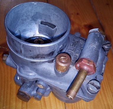

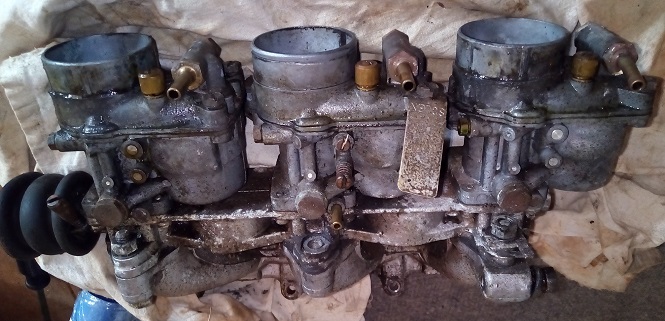

Karburaator käsil nüüd ....
Kõvasti puhastamist ...

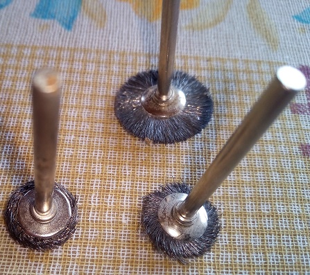

Hea lahendus on kõvasti kinni kittinud mustuse eemaldamiseks selline vedelik ja minidrelli metallhari vm. (üllatav, aga isegi poleerib pinda).
Aga kust leida selliseid professionaalseid harju? hiinakad on valest traadist, painduvad kohe ära (vasakpoolne hari), kunagi 10 a. tagasi ostsin, kahjuks seda poodi pole enam.
Pilt Pilt

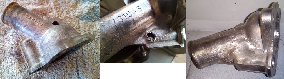

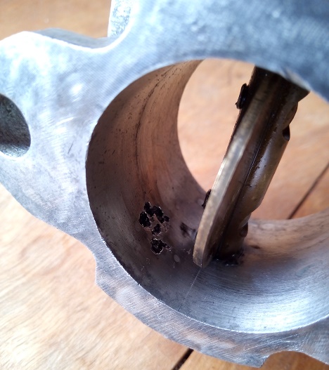

Ja taas augud alumiiniumis, aru ma ei saa, mis seda seal teinud on, see ju mootori pool e. teisel pool klappi. Seda kohta keevitada küll ei taha, mõtlen/vaatan/püüan teisiti.

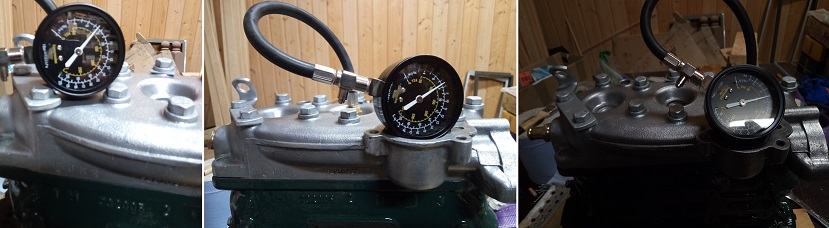

Kaan peal ja surved mõõdetud, ühtlaselt 7 ja 8 vahel, raske hinnata, kui hea (peale kerget hoonimist sisse töötamata), aga surveaste sellel mootoril 8,1

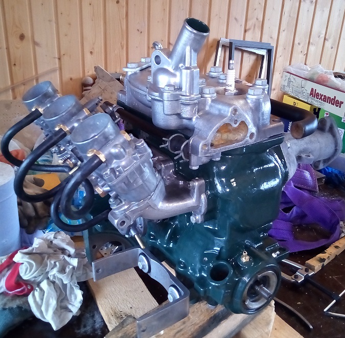

Mootor nüüd selline.

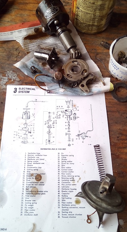

Aga käivitamiseni läheb veel pisut aega ... hetkel jagaja laiali, oli teine roostes, tsentrifugaal regulaatori vihid kinni jne.
Arusaamatu on vaakumregulaatori töö, selline kummaline, miski Bosch õli käib sisse. Nimelt kui tekitan sinna vaakumi, siis ta ei reageeri ja kui lõpuks reageerib, siis käib teise poole ära, laseb vaakumi välja ja taas tavaolekus. Saa nüüd aru, on see ikka õige, kinni valtsitud, sisse kah ei näe.
Teisel mootoril aga laseb puhtalt õhu läbi e. ei tööta.
Ja üldse, kui sealt nii õhku läbi laseb, siis see on kui vaakumileke mingi rõhu juures, pagan kas taas Saabi inseneride miski omamoodi tarkus (sest remondijuhend räägib miskist jagaja ventilatsioonist, pildil nr. 1 vidin, peaks minema salongi õhuvõtu juurde).

Mootori visuaal on vapustavalt kena!

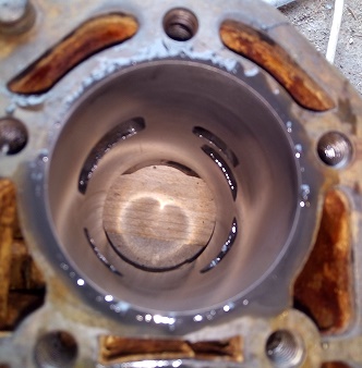

Selliseid auke, nagu ülal pildil silindri seinas näha on, tekitavad alumiiniumi sisse mitmesuguste hallitusseente elutegevuse jääkproduktid (tõenäoliselt mingi orgaaniliste hapete segu, aga täpsemalt ei tea). Omal selline kogemus, kus ühte kohvi tegemiseks kasutatud alumiiniumpütsikusse jäi kunagi nii kuuks-pooleteiseks kohvipaks sisse ja tagajärjeks olid hallitus ja paar auku nõu põhjas.

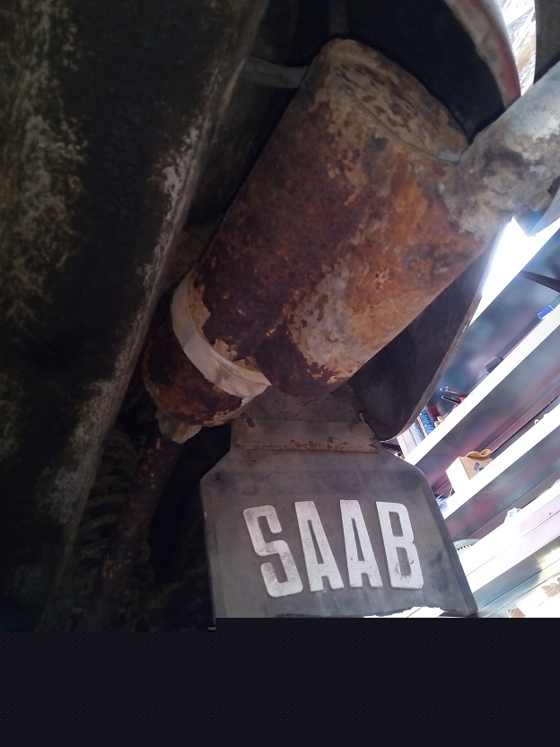

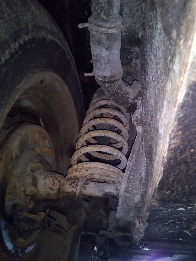

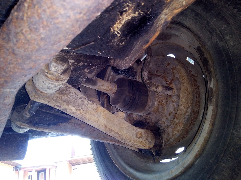

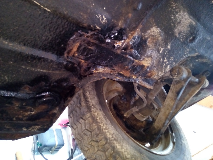

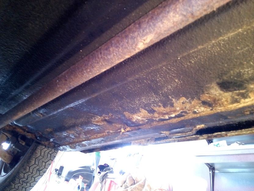

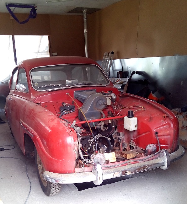

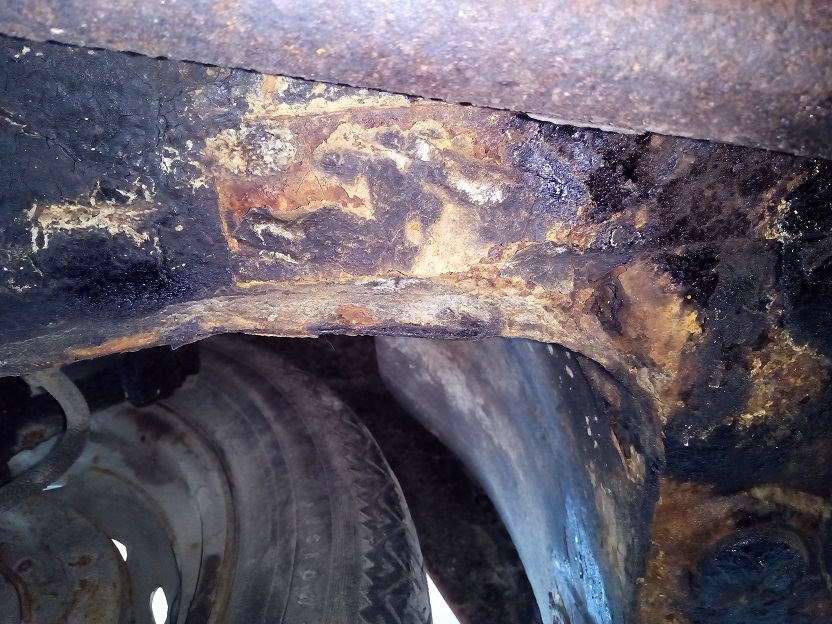

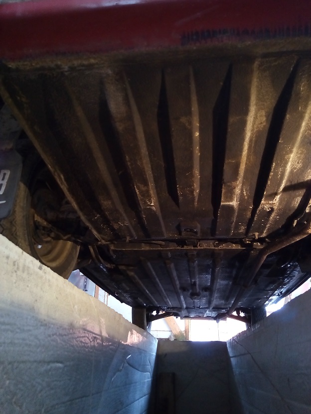

Pole pikalt autoga tegeleda saanud, põhjuseks ühe teise auto liikuma saamine, mis planeeritust igas mõttes 3x rohkem, ka aega, võttis.
Nüüd aga punane "garaažis". Plaan kere poolepealt nii minimaalselt tegeleda, kui võimalik (konserveerida), pigem et saaks kiirelt liikuma.
Aga vaevalt seegi kergelt tuleb, pidurid/sidur, seal tuleb absoluutselt kõik üle käia jne.

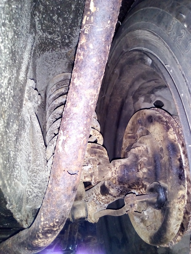

Mõned pildid altpoolt ka.

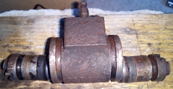

Väike sammuke taas edasi.
Puhastasin seest siduri peasilindri anuma ära, uus vedelik sisse ja proovima, ei muffigi.
Siis masinalt ta ära ja selgus, et kinni mis kinni. Aga leotus + haamriga kerge toksimine ja liikuma ta hakkaski.
Selgus, et eespoolt oli vaid kinni, silindri tööosa täiesti ilus, ka 50+ aastat vana manset vm. korras:thumb:, tehti ikka vanasti häid asju (Lockhed, kui ma ei eksi).
Puhastasin, tsinkvärv kaanele, masinale tagasi ja vähemalt see osa sidurist nüüd töötab peale uue vedelikuga läbi pumpamist.

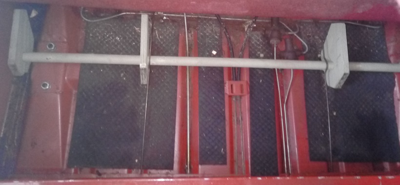

Üks pilt tagaistme alusest ka:

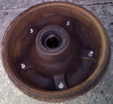

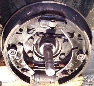

Piduritega asi pisut selgem, 2 tundi ja trumli maha saamise rakis valmis.
Peasilinder vist nagu toimib, eks näis, kui kõigi rataste pidurid tööle saan.
Trummel siis laagri ja slimmeringiga, et määre piduri asjade juurde ei satuks.
Pilt Pilt
Aga rataste juures kõik silindrid korralikult kinni, või siis kuuest (ees trummelpidur kahe töösilindriga) vaid üks pisut liigub. Sai üks tagumistest lahti võetud ja no ei liikunud kuidagi, ka piduripedaali tallates (uus pidurivedelik sees). Võtsin siis küljest, pisut leotust, induktsioonkuumutiga soojendamist ja nii lõpuks lahti saingi. Kasutasin välja pressimiseks korda saadud siduri süsteemi.
Aga üks teema, kõigil piduri töösilindritel on õhutusnippel allpool, mitte üleval ja ka kanal sees otse allapoole, ehk siis mis nipiga siis õhk kätte saada? Jääb teine ju töösilindrites ülespoole sisse. Vähemalt taga ei saa torusid ka teistpidi panna, õhutusnippel väiksema keerme mõõduga.
