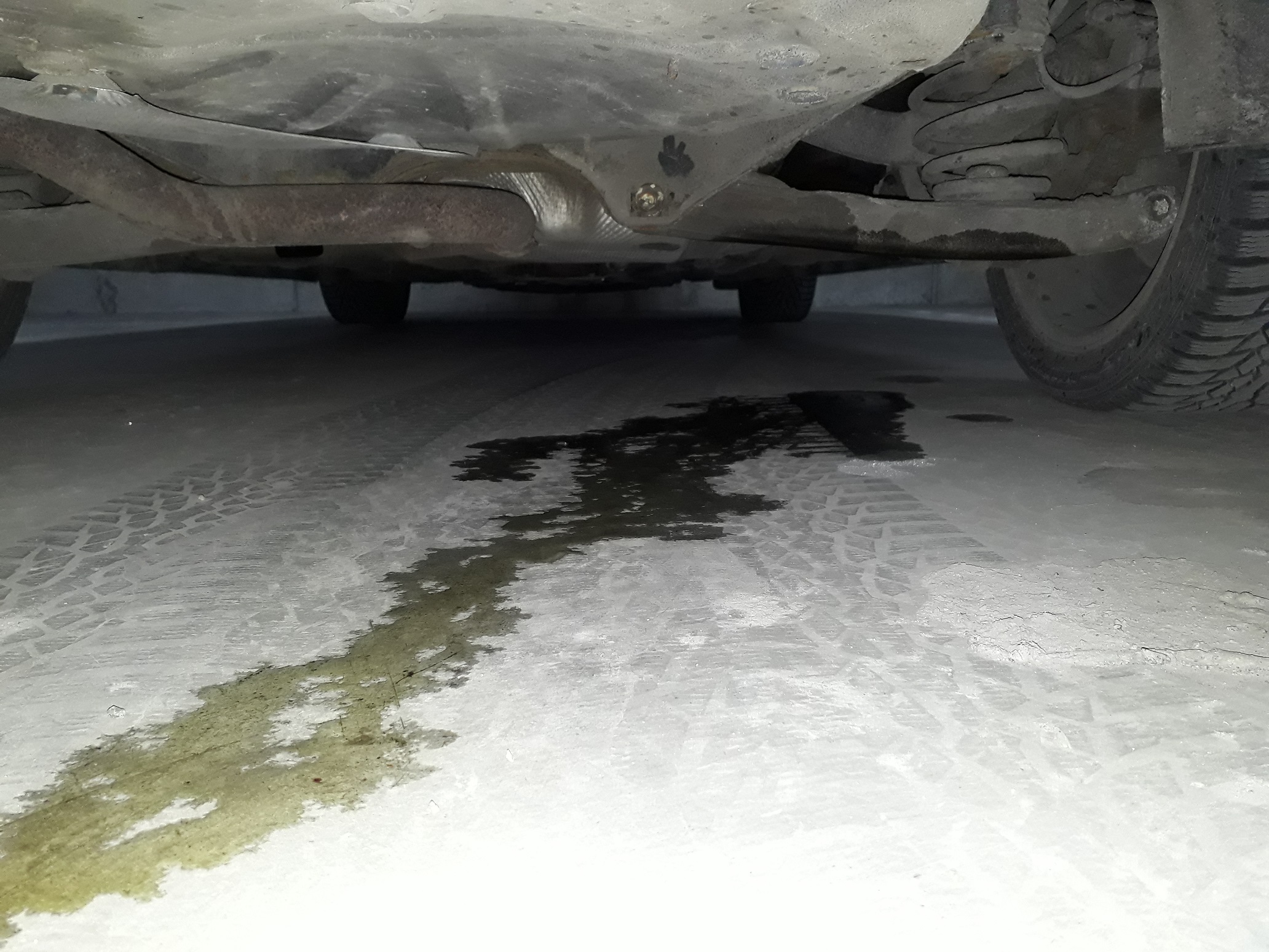

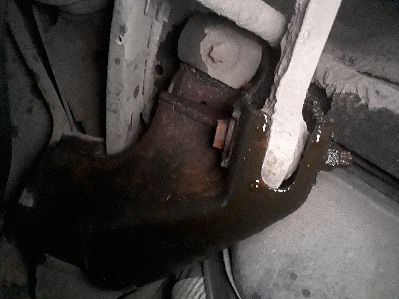

Tere! Täna linna vahel sõites tuli ekraanile ootamatult teade "Brake fluid level low" koos soovitusega teha ohutu peatus. Panin auto garaazhi ja vaatasin, et tõesti on pidurivedeliku paak sisuliselt tühi. Veidi hiljem avastasin, et auto alla on tekkinud loik tagumise parema ratta juurde. Tegin mõned pildid ka.
Kas keegi teab öelda mis siin viga võiks olla ja kas need asjad võivad seotud olla? Kuhu see pidurivedelik kaduda sai ning kas on mõtet/ohutu lihtsalt juurde valada, et saaks vähemalt töökotta sõita?

Hoiatustuli ja leke on päris kindlasti omavahel seotud. Nii suure lekkega on peale valamine suhteliselt mõttetu. Isegi töökotta sõiduks,
Ilmselt on piduri toru või voolik omadega õhtul. Soovitaks treilaga töökotta viia.
