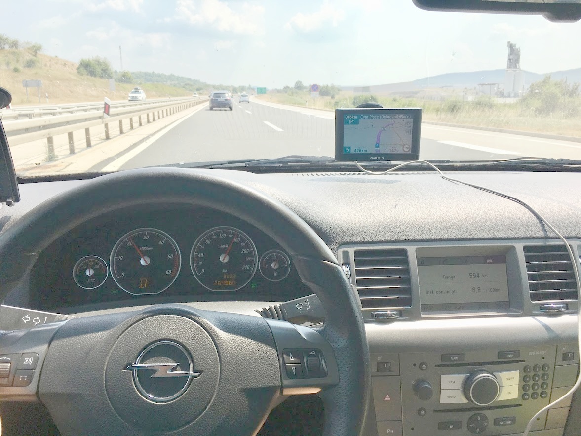

Väidaks just vastupidist, et diisel on oluliselt ökonoomsem just kiiremal sõidul. Suvel Poola (Lodz) - Sloveenia (Maribor) päevane kiirtee sõit 850 km koos u tunnise liiklusummikuga , keskm kiirus 106 km/h, keskm kulu 6,0 L/100 km. Signum 1,9D aut.
Hetkekulu näit 147 kmh juures 6,8 L/100km. 140kmh juures oli 6 ümber.
