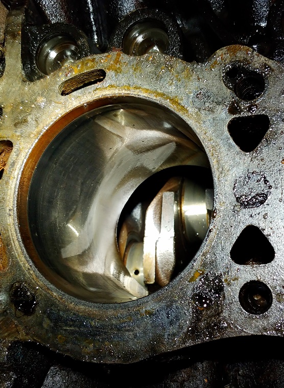

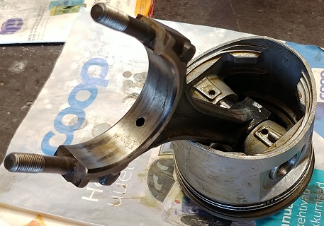

Seoses aga tõsisema V4 hingeeluga tutvumisega ja vajadusega leida kolvid Soneti mootorile, võtsin kehvema mootori päris pulkadeks. Õli vahetus paistis seal olema kõvasti üle lastud, kõrbenud vm. musta ollust kõik kohad täis. Ja silindri seinad kulunud täiesti absoluutsesse peeglisse (pildil ongi silindri seinal miski peegelpilt mootori sisemusest). Ja mõõtes silindri läbimõõtu, vaid ülemisse ca. 5mm alasse on 0,1mm rant sisse kulunud, allpool ranti pole. Ovaalne ka pole. Puhastasin kolvid täielikult ära. ka peal olnud tahmakorrast ja tunduvad täitsa head. Aga taaskord on nad mootori ümber ehitamise käigus vahetatud, kolm kolvi on nr 2 ja üks nr 3. Õnneks kolvid kõik ühesugused, mitte nii, nagu Sonetti mootoris, kepsud taas paaris erinevad, aga vaid numbri kuju, muud asjad samad. Ja rõngastega selline huvitav teema, nii teisel kompressiooni, kui ka õlirõngal olid all lisarõngad vm. (surumaks rõngast väljapoole), teise kompressiooni rõnga laius kah ca. 1mm väiksem.
Mõõtes kolbe (allosas, nii nagu ette nähtud), siis nii minu Sonetis olnud, kui ka need mõlemad ca. 89.95mm (remondijuhendi järgi min. 89,98), mõõtes silindri läbimõõtu (eelnevalt see vidin supleri vahele ja näidik õigeks) ca. 90,10mm (remondijuhendi järgi max 90,04mm), ehk siis kolvi vaheks silindris sain 0,15mm (remondijuhendis lubatud 0,03 - 0,06mm, e. siis 0,09mm rohkem, kui maksimaalselt lubatud), ka lehtkaliibriga mõõtes, kolb tagurpidi sees (nii nagu remondijuhendis).
E: Vaatasin kõikvõimalikud Saab 96 juhendid üle, ka Sport ja Sonett III omad, kõigis kolvi ja silindri vahe 0,03 - 0,06mm.
Nüüd ongi teema, kas ostan uued rõngad ja laon mootori kokku, või on ikka see kolvi-silindri vahe niipalju liiast, et peaks suuremate kolbide peale mõtlema. Silindritel allpool, kus rõngad kinni olid, neid kohti päris puhtaks ka ei saanud, kuigi "küün taha" ei jää. Rõngaste vahe (kuni 0,5mm) ei pruugi ka õigeks saada, pigem +0,2mm. Samas kui originaal käigukasti külge panen, siis mootor töötabki kõrgematel pööretel jne. rallikatel nagunii need vahed suuremad ...

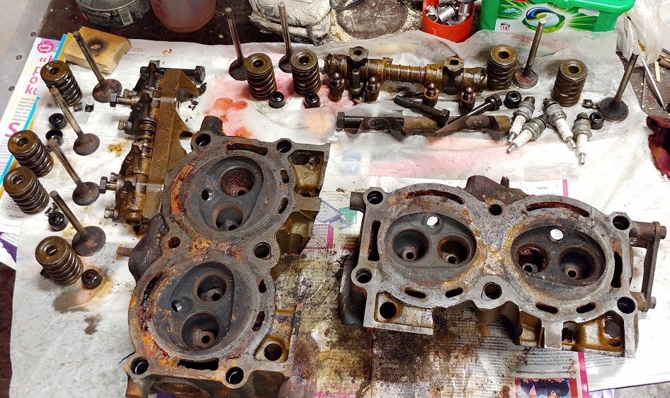

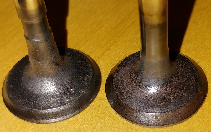

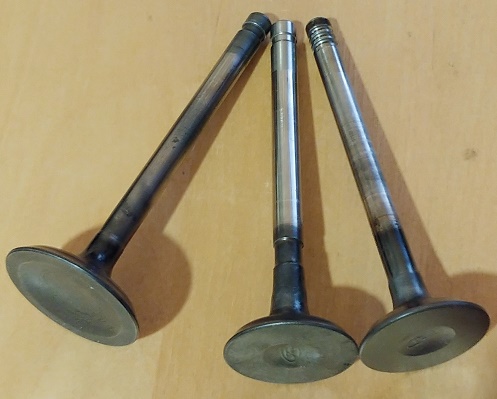

Võtsin vahelduseks hoopis kaaned pulkadeks. Lihtne see polnud, sest ühel poolel olid väljalaske klapid sisse roostetanud, õnneks haamer aitas. Klapisääre tihendid (või mütsid pigem sellel mootoril) kivikõvad, aga polnud katki. Kõik klapid pisut loksuvad juhtsoones, mitte palju, aga raske hinnata (ega oska ka), kas liiga palju. Samas näha on, et ka klapi varred vm. kah pisut kulunud, ülemine ots läheb sisse tihkemalt. Klapid, nii sisse- kui ka väljalaske kah nagu kulunud, pole ühtlast 45 kraadist serva. Ja mõned nagu roostetanud vm. auke täis, e. siis mõistlik sinna kõik uued (võib-olla ka suuremad) muretseda. Vaatasin oma nn. põllumajanduse mootori kaane sisse ja väljalaske klapid kah üle, sellist külje kulumist pole, aga pisut roostes (peale puhastamist) ja rikutud külgpinnaga ikkagi. Sellel mootoril väljalaske klapp pisut teistsugune, aga ikkagi Fordi logoga.

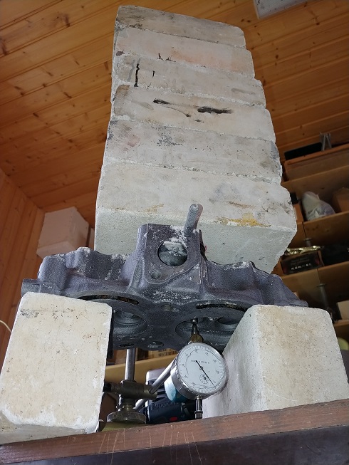

Ah ja vedrudega, müüa ütles, et ainus muudatus, mis võrreldes tavamootoriga tehti, olid tugevamad vedrud. Tegin siis laua peale miski kangisüsteemi, kivi raskuseks, ja mõõtsin raskuse all vedrud ära (vähemalt 5mm või rohkem surusin kokku). Kahjuks täpselt sama tulemus võrrelduna selle põllumajanduse mootoriga (kus uuemate mootorite vedrud, e. siis allpool tihedama sammuga, e. mitte lineaarne).

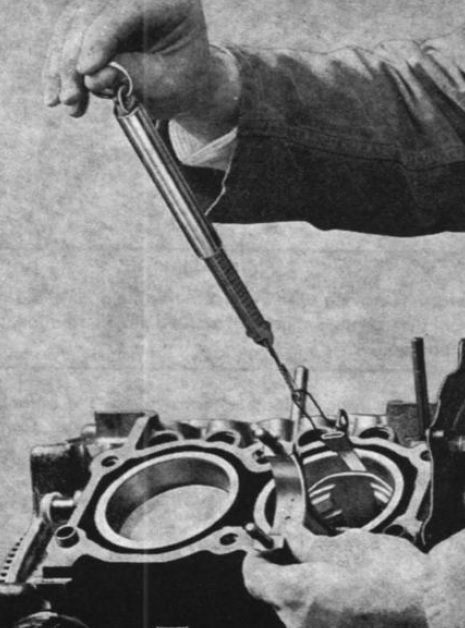

Ja lõpetuseks leidsin netist päris hea Saabi enda poolt välja antud mootori tuunimise juhendi:

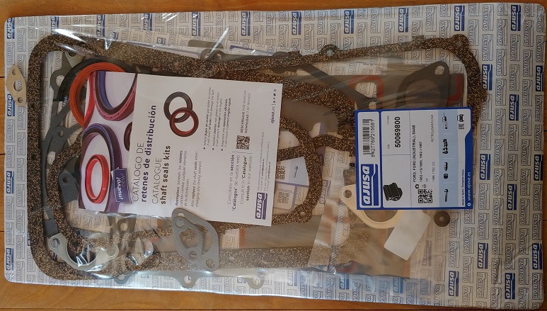

Õnnestus pisut odavamalt Saksamaalt leida kogu mootori tihendite komplekt ja peale arvatavasti nädala vm. Poola piiril toppamist jõudis ta minuni.

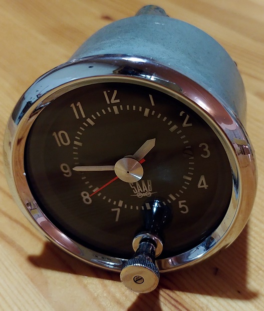

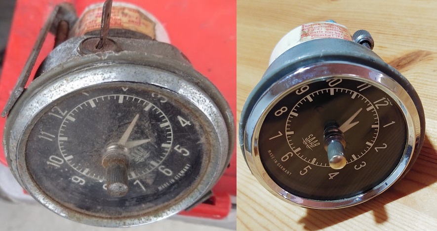

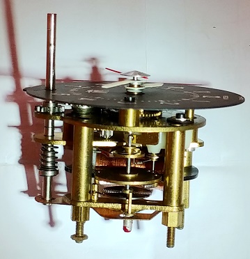

Täna lõpetasin kahe Saabi kella paranduse, see sekundi osaga läheb Sonetti, itaallaste toodang, mehaaniline ja töötab mähise ning sekundi peale lülituva kontaktiga
Teine aga sobib minu kahetaktilisele, VDO (Saksa) toodang, relee vinnastab vedru, mis paneb liikuma, jääb riiulisse hetkel.

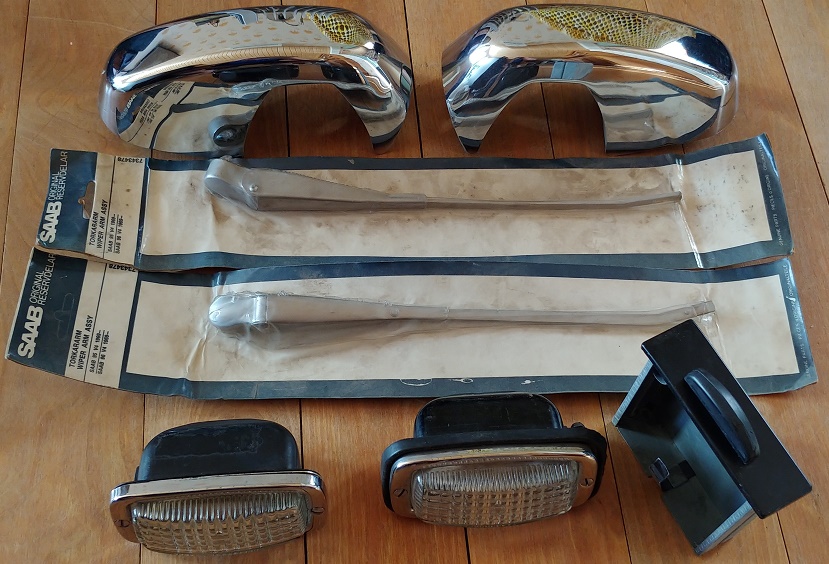

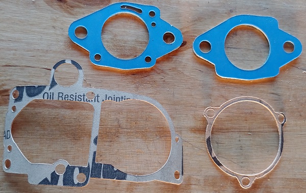

Selle kuu alguses sai Rootsist päris uued vidinad tellitud (aga üle 50 aasta vanad siiski ;)) ja maksid ka pisut ikka, aga kokkuvõttes ikkagi odavam, kui kroomitud detaile uuesti lasta kroomida. Uued kojamehe varred ja uus prügi sahtel vm. seda nimetataksegi (tuhatoos?), tagurduse tule komplektid ning kahetaktilisele 96-le uued stange paunad. Kättesaamine võttis paar nädalat.

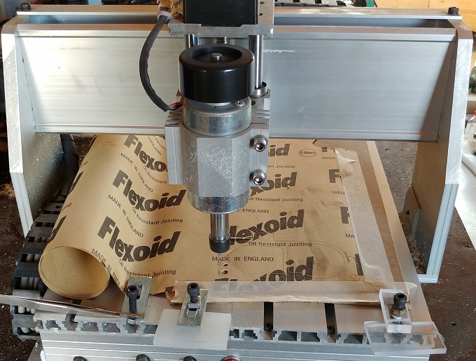

Ja seekord sai kasutatud vähe teistmoodi tihendi "masinat", koos joonise tegemisega võttis küll kordades rohkem aega, kui käsitsi tegemine, aga tulid täpsemad. Ehk siis alustasin karburaatori kokku ladumist.

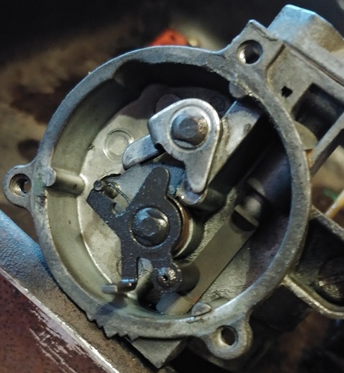

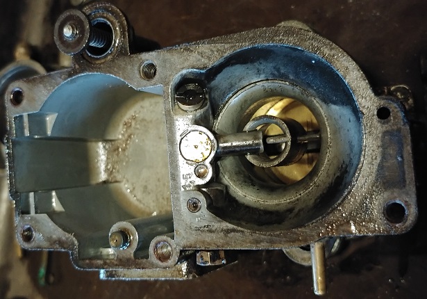

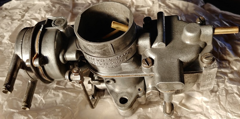

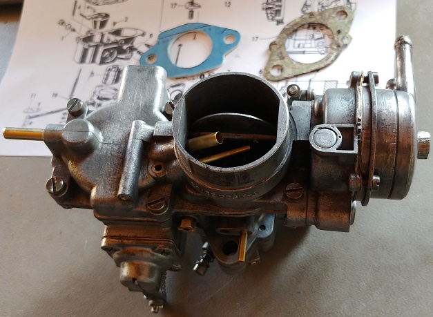

Karburaator koos, ujuki tase reguleeritud ja läheb riiulisse. See vanema põlve karbuss, kus kiirenduspumbaga seotud kuul peidus sisse pressitud kiirenduspumba düüsi taga. Ja automaatse toorega. Vist nagu kirutud asi, et polevat väga töökindel. Igatahes vist enamus hilisematel V4 96-tel (ka minu V4 96) mindi käsitsi toore klapi peale. Koosneb siis bimetall vedrust, mis siis tooreklappi liigutab vastavalt jahutusvee temperatuurile ja miskist samm-värgist, mis vähendab tooreklapi asendit erinevatel gaasipedaali asenditel. Minul oli sammu lukusti kulunud, pidi teist viilima, et taas toimima saada. Eks kogu selle krempli lõplik häälestus tuleb auto peal teha, taas miskit uut minu jaoks. Eelviimasel pildil tooreklapp sirgelt, nimelt testisin kuuma õhku läbi torude puhudes, toimis laua peal küll.
Hullult läikima teist ei nühkinud, kuna kogu see ilu läheb õhupuhastaja alla peitu, mis Sonettil on nigu suur õhuke pannkook mootori peal.

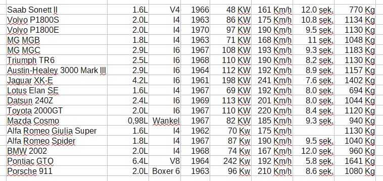

Tegin ajaviiteks ühe tabeli kuuekümnendate vähe sportlikumatest autodest. Minu Sonett ei hiilga seal millegiga. Kui siis kiirendus/Kw suhtega. Huvitav, miks Saab-i insenerid nii lahja mootori sinna ikka panid.
Tegelikult, seda vist ei või siin foorumis mainida, meeldib mulle neist kõige enam Datsun, eriti uuem 280 mudel oma tiibustega. Ärge saage valesti aru, see pole miski 100 või 120 amprit :D (vanemad tegelased vast teavad, mida mõtlen).

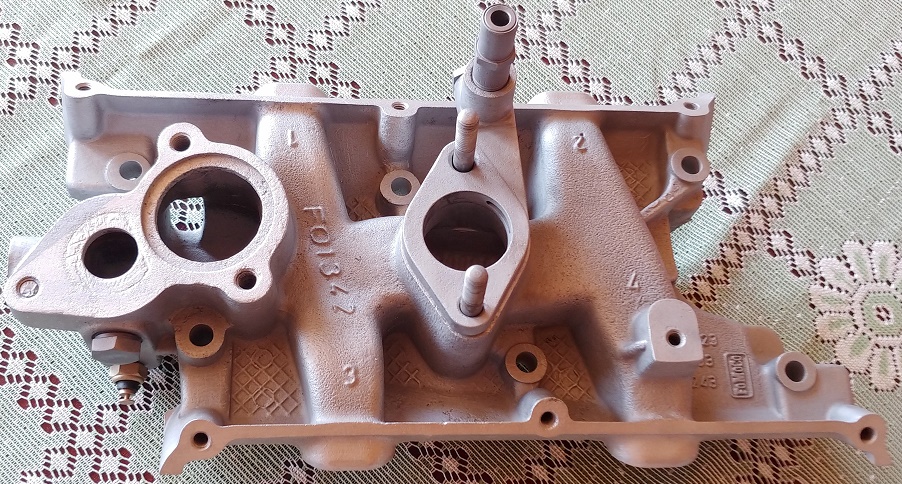

Sisselase käis liivapritsil külas, peale seda mõistagi traatharjaga kõik liivajäägid maha ja eks teen seda ka enne mootori kokku panekut, ei taha seda peent tolmu õli sisse. Ja otsakaane võtsin kätte ning puhastasin suuremast saastast ära. Siis veepump küljest, paraku ei tahtnud kergesti eemalduda ja suutsin vana veepumba korpuse lõhkuda (või õigemini oleks igaks juhuks võinud ta säilitada ja olla õrnem). Teema selles, et ostsin ennetavalt uue veepumba, aga selle pumbaosa kuju teine, lihtne leemekulbi liigutaja, mitte tõsise veepumba oma. Lisaks veel pole proovinud/mõõtnud, tea kas korpusesse mahubki või kas vahed jäävad õiged. Ja siis kui ostsin, oli teiste tootjate omi kah ladudes (pildid paraku kõigil eestpoolt), nüüd on selgelt näha Koroona mõju, kõik pumbad on ladudest kadunud ... tea kas peale majanduse taastumist üldse neid enam toodetaksegi.

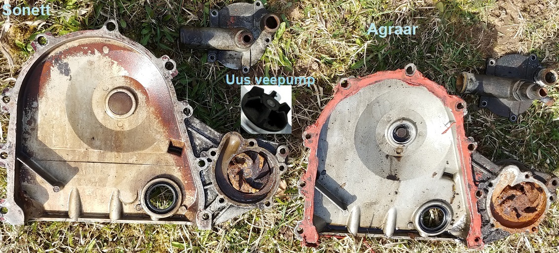

Minu masina mootoril (e. vanemal tüübil) on ka veepumba tagakaas pisut teine. ja korralikud söövitusjäljed sees igal pool, ka sellega peab tegelema või siis kui see teine kaan parem on, selle kasutusele võtma.
Ja siis nuputasin, kuis ventilaatori laagrit kätte saada (teeb häält, ei saa sinna kõlakasti teda küll jätta), tagantpoolt (kust vist nagu välja võetakse) augukate ilusti ees, mida eemaldada ei tahtnud. Proovisin siis üliettevaatlikult eestpoolt, vahepeal alumiiniumkorpust kuumaõhu fööniga kuumutades ja üsna hästi ta eemalduski. Aga ka selle vidinaga tänasel päeval lihtne pole, pole väga saada ja kui on, siis 50.- + hinnaga (+ transa). Võiks ju ainult kuulid ära vahetada ja kokku panna, kuid kindlasti on ka sise/välis pinnad kulunud, pole vist hea lahendus, veel enam, et teda nii lihtne taas vahetada ka pole.

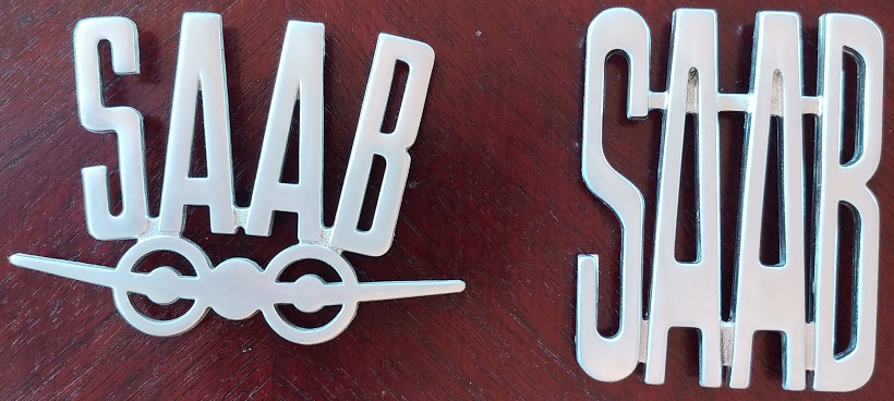

Vahepeal sai ette võetud Rootsist ostetud logod nii ette, kui taha, parandatud (mõlgid, painutused ja vigastused välja), lihvitud, poleeritud.

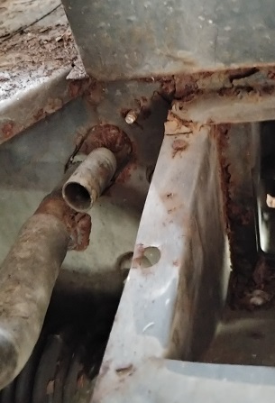

Üks avastus ka, Sonettil on soojenduskraan sama, mis 96, aga hoopis teise nurga all (180 kraadi võrrelduna Volvo Amazon...244, 90 kraadi 96). Ja müstika, kuis kinnituskruvidele ligi pääseb.

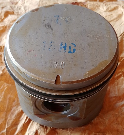

Ja Portugalist sai leitud uued / hiidvanad kolvid, täna saabusid. Ilma originaalpakendita, e. tootjat ei tea ja kolbidelt ei loe välja, aga märgistuse süsteem sama, mis mõlemas mootoris olevatel kolbidel.

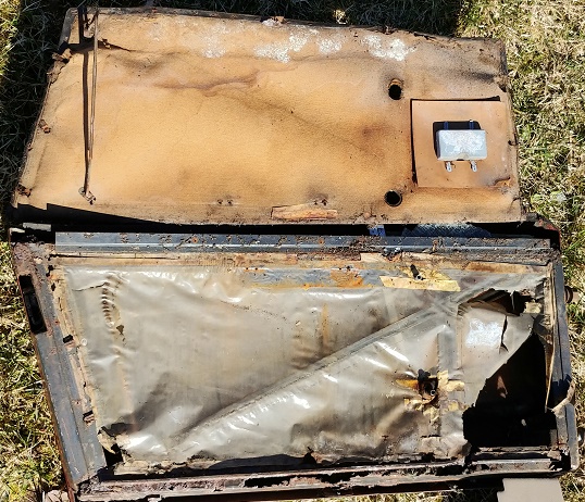

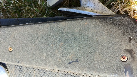

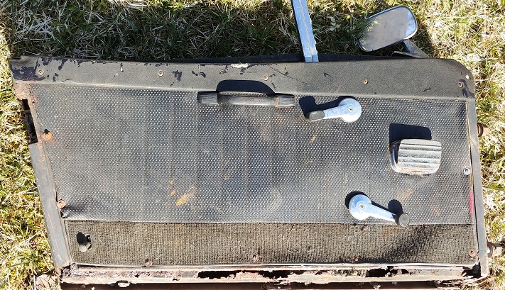

Ukse teema, mul on olemas üks uks (juhipoolne, pole sellelt autolt, e. hinged teised) ja sai lahti võetud. Paras roostepuru teine ja klaas katki/puudu. Huvitav, et uksepaneelis tuhatoos ja miski imelik kang allpool taganurgas, tundub nagu ukse lukusti, juhiuksel :? .
Ja ülemine metallriba on kaetud miski kummilaadse materjaliga, nii ka teistel Sonett II autodel, teab keegi, mis materjal see võiks olla ja kas kuskilt saab ...

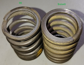

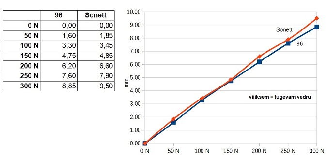

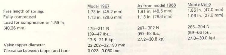

Tänaseks mootor puurimises ja hoonimises. Vahepeal huvi pärast sai klapivedrud vähe täpsemalt ära mõõdetud. Päris täpne see mõõtmine pole, telliskivid ikkagi annavad külgsuuna raskust vm. ja isegi õli kasutades õrnalt klapi juhtsoon "kiilub kinni". Aga mingi tulemuse ikkagi sai. Paar asja üllatasid, minu Sonetti mootoril on korralik soon vedrusse kulunud, ka vedru taldrik on õhemaks kulunud võrreldes selle agraarmootoriga. Ja otsast tihedama vedrusammuga vedrult oleks ootanud suuremat mittelineaarsust, tegelikult algab see alles lõpus (valve lift 9,7mm). Mõlemad vedrud üsna väikeste erinevustega, Sonetti oma vähem tugevam, aga mahuvad remondijuhendi andmetesse (8,2mm -> 267N...302N ).
valve springs.jpg (42.58 KiB) Vaadatud 13165 korda
Valve springs21.jpg (50.48 KiB) Vaadatud 13165 korda
Valve springs4.jpg (49.03 KiB) Vaadatud 13165 korda

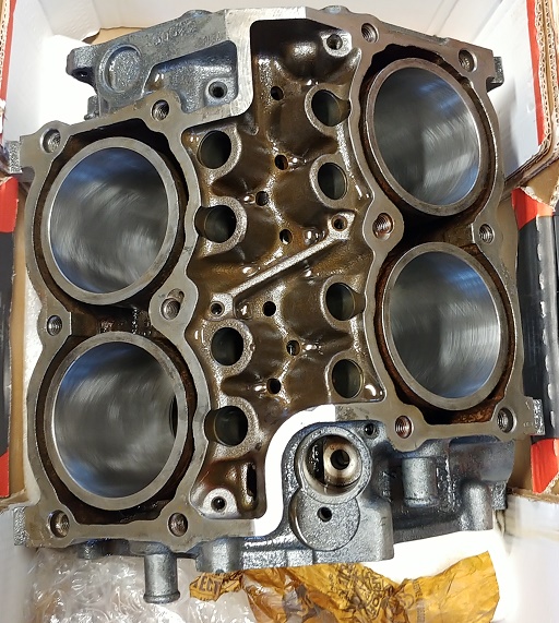

Mootoriplokk taas minu juures, puuritud ja hoonitud +1,0 mõõtu. Isegi vanad kepsud (Sonett-i mootorist) välja pressitud, kuumaks aetud ning uute kolbide ja sõrmedega kokku pandud meistri käe all, ise olin juures abis. Kui nüüd Rootsist uued saaled ja muud rõngad/laagrid kohale tulevad, saab tasapisi juba kokku laduma hakata. Kolvid tahavad bensiini sisse likku veel minna, see pagan teab, kui vana määre (pakun 30+ aastat) on neile ja rõngaste vahele ikka korralikult kittinud.

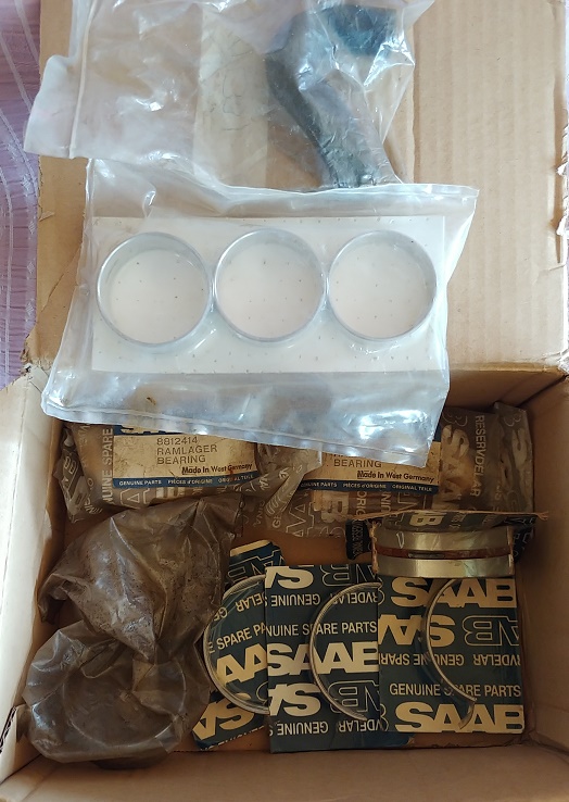

Ja saabusid ka laagrid + tuulutusvoolik. Raamlaagrid täitsa Saabi kirjadega, arvatavasti 30+ aastat vanad ...
Kahjuks ühel pakend oli vigastatud ja tagakülg roostes, seda küll ei oodanud. Eks peab rooste maha nühkima.

Täna saabus uus veepump, hõbedane/kuldne, nii kuis peab ;) .
Loodan, et veepumba sees olev tihend ikka peab ja pole vanadusest pragunenud vm.

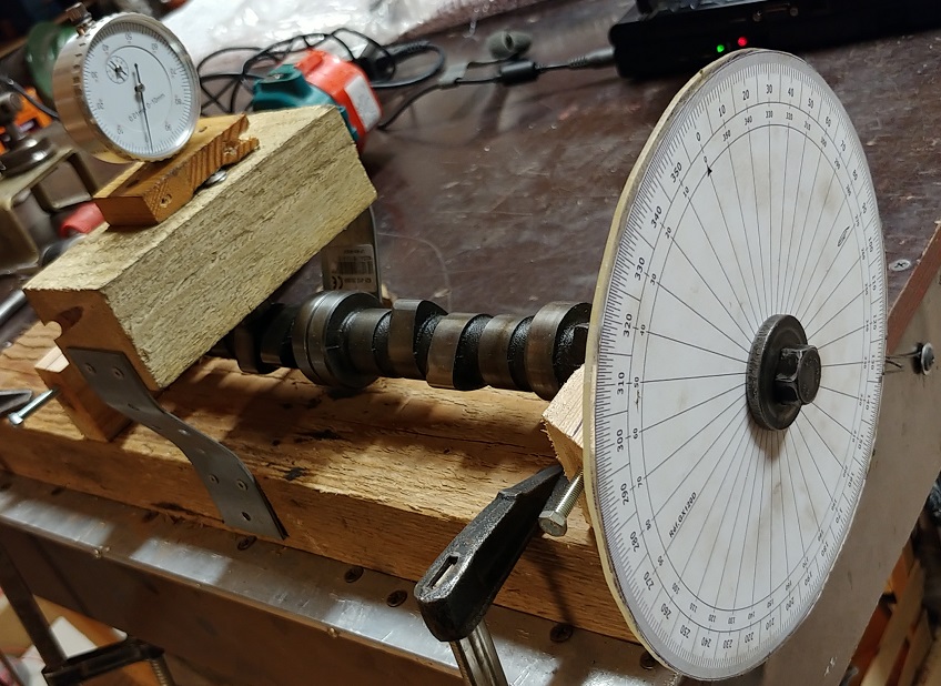

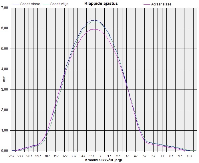

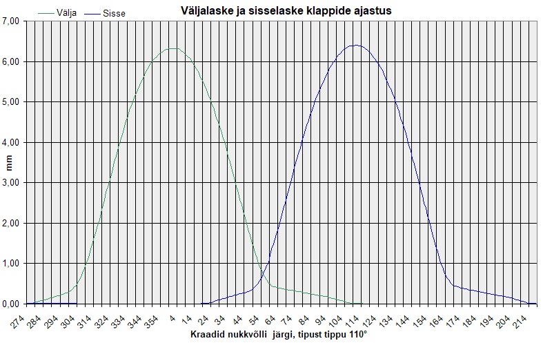

Üle pika aja sai pisut nokitsetud, nimelt nukkvõllid ei andnud rahu, see nn. agraarmootorist võetu ja selle auto mootorist võetu, tundusid nagu erinevad. Et selgust saada, sai mõõtepink ehitatud ja paar tundi mõõtmisega + tabelisse panekuga tegeletud. Mõõtmine ikka nii, et mõõtekella all on vedru + klapihoov vm. seda nimetatakse. Tuleb välja, et Sonettis olev on vaid pisut üle normi kulunud, nuka tõus peaks olema 6,49mm , minul sisselase 6,4mm ja väljalase 6,32mm ja nukkvõllilt mõõdetud (heel to toe) min. 34,0mm asemel 33,97 ja 33,90mm. Aga agraarmootori omal nukid kulunud (5,95mm tõus), selle tõttu tunduski erinev. Huvitav oli ka see, et sisselaske ja väljalaske klapid on mõlemad avatud ca. 0,75mm peal. Nad on paratamatult avatud pisut, aga üllatavalt palju. Mõlemad nukkvõllid tavalised, ei leidnud Sonetist sport-nukkvõlli, kuigi seda mootorit on ümber ehitatud varem.
Nukkvõlli mootmine.jpg (214.44 KiB) Vaadatud 10409 korda
Klappide ajastus.jpg (114.78 KiB) Vaadatud 10341 korda
V S Klappide ajastus.jpg (134.85 KiB) Vaadatud 10341 korda
