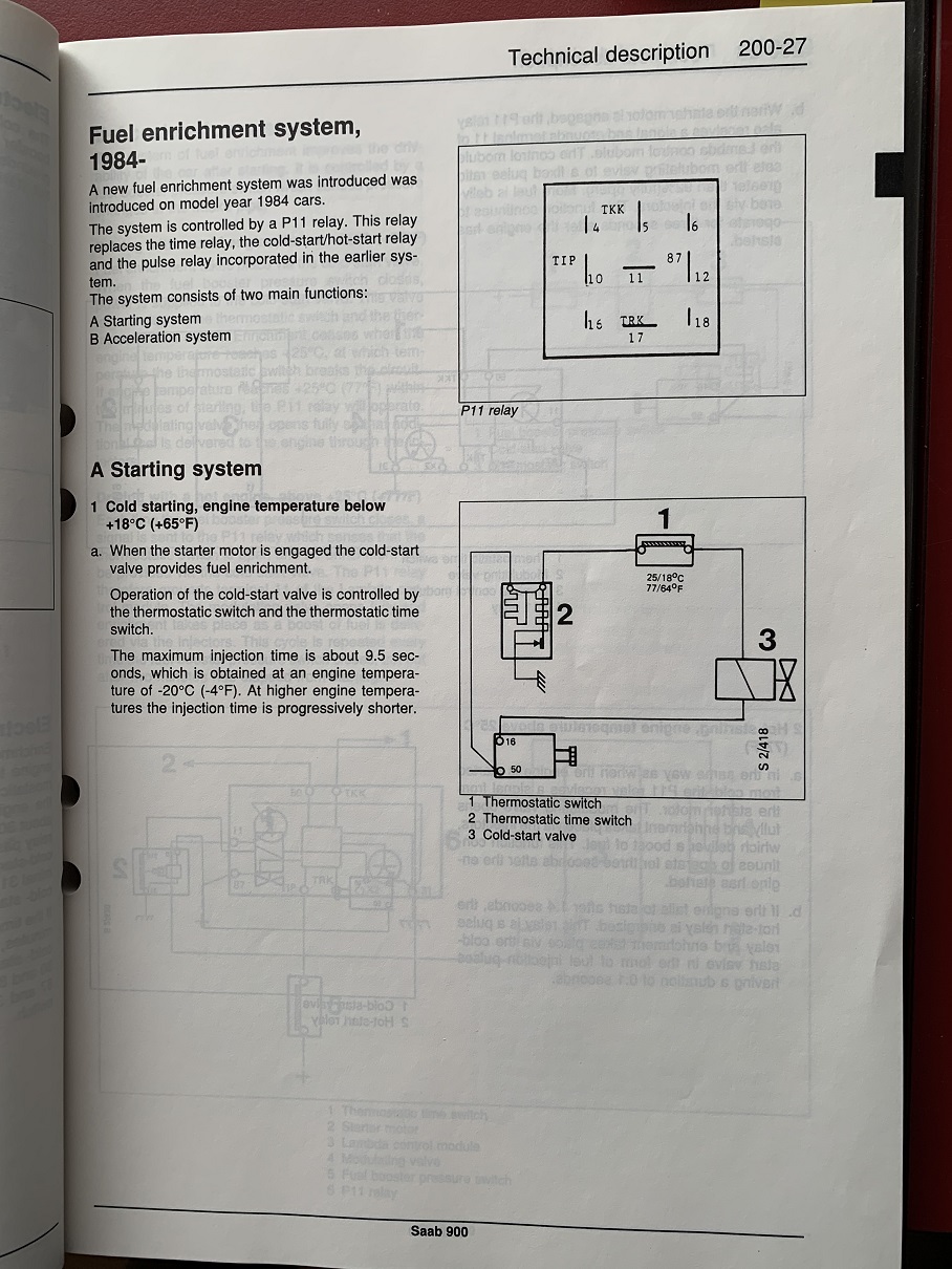

Cold start valve.
The cold start valve is mounted in the throttle body and is connected to the system pressure. The valve, which is controlled by an electromagnet, is actuated by the thermal timer, which is controlled by the engine temperature. The cold start valve can only be switched on when the starter motor is operating. At - 20 C and colder, the valve can inject fuel for a maximum of approx. 9.5 sec. At a temperature higher than -20 C, the injection time gradually decreases to completely cease at about 45 C.

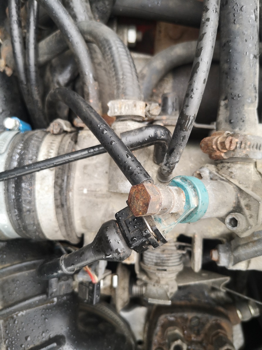

Thermo-time switch (mootori temp andur, mis istub sisselaskekollektoris pihustite vahel), mis juhib cold start valve (lisapihusti, mis asub gaasiklapi juures) külmkäivitusel.
Lisapihusti-l saad katsetuseks pistiku lahti ühendada, et vaadata kas midagi muutub (et kui see pritsib nt pidevalt lisakütust peale, siis elektripistiku lahti ühendades, peaks see katkema).

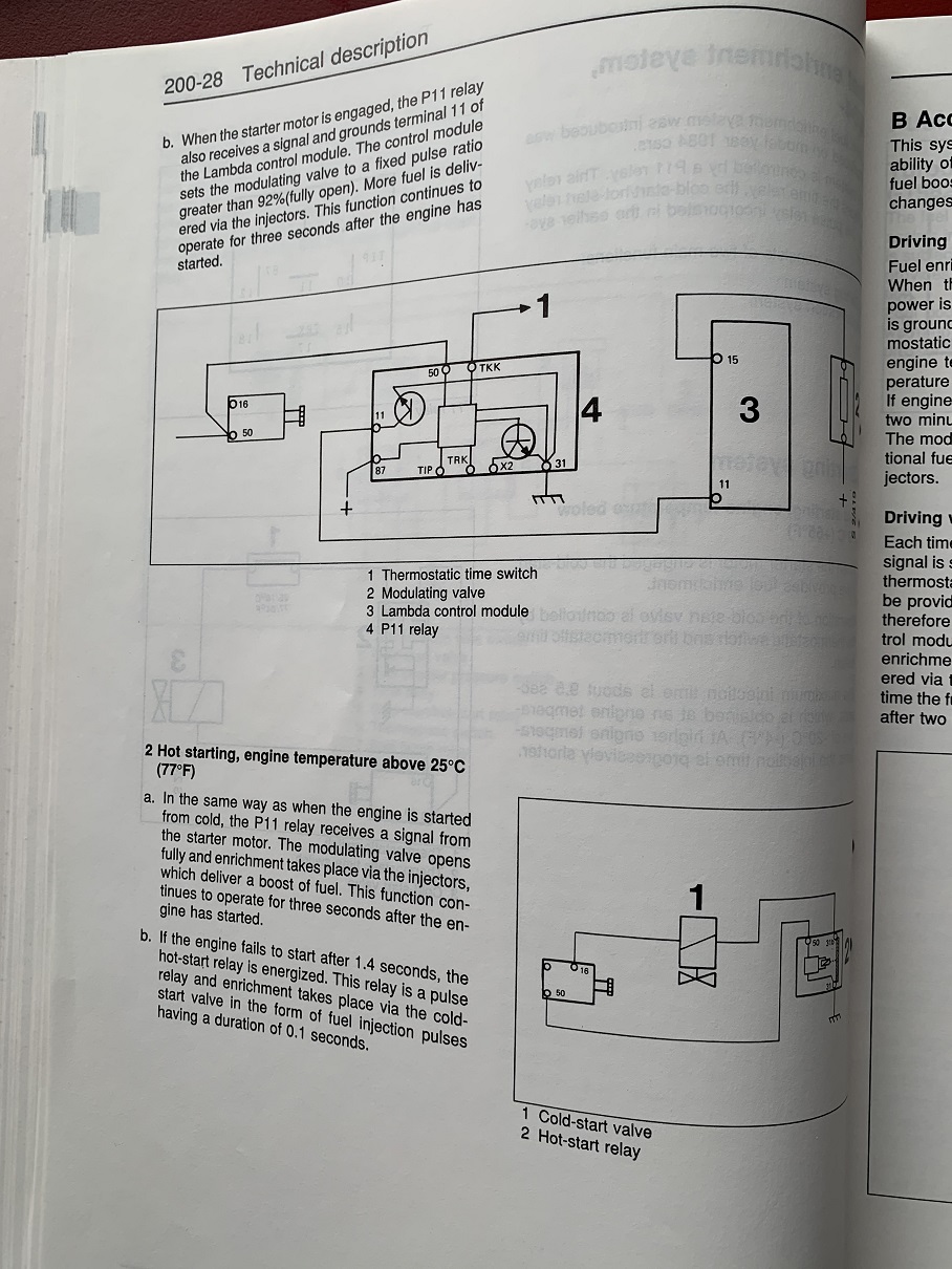

Andrus99 postitas kodanik KorK-le väga head pildid. Kodanik KorK nüüd alustabki lisapihusti pistiku lahtiühendamisest, sest see kõige lihtsam ja odavam asi mida ta teha saab. Ja pärast seda kirjutab kodanik KorK siia tulemusest.

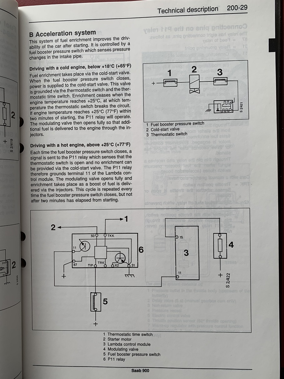

Just ja on olemas ka veel rõhulülitiga segurikastus, selline must kopsik kuhu sisselaskest läheb vaakumvoolik ja mis samuti annab kütust lisapihustisse. Neid süsteeme on erinevatel aastakäikudel erinevaid, seega oleks hea aru saada, mis konfiguratsioon sul seal täpselt on.

Lisapihusti istub kenasti kinni ja oma suva järgi juurde ei anna.

Andrus99 postitatud teise pildi võtaksin mina nüüd ette ja teeksin seal kirjeldatud katse ära.

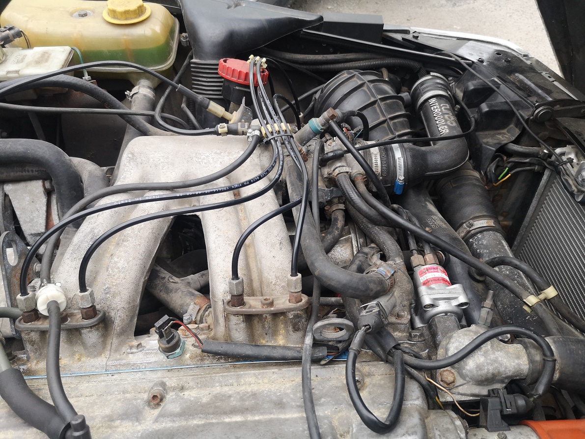

Kas sisselaskekolle vahel olev temperatuuri andur ikka töötab õigesti?
Andrus99
Postitusi: 1949
Auto: 99/C900/9-3

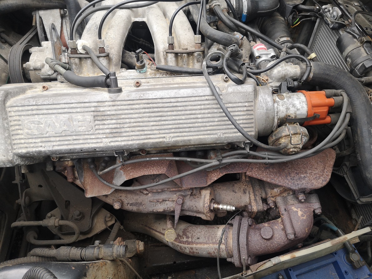

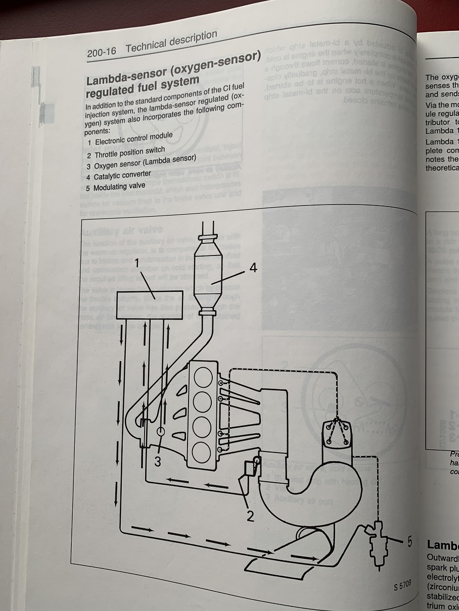

Misasi see seal väljalaskekollektoris istub, lambda? Kuidagi kummalises kohas, tavaliselt on ikka peale turbot. Kas see juhib ka midagi? Osadel 8V moototitel on mingi klapp, mida juhib lambdamoodul ja mis ka kuidagi reguleerib pritsepeas toimuvat.

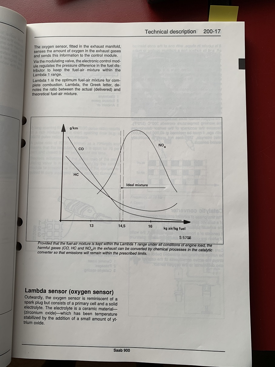

Lambda süsteemi kohta lugemist, see modulatsiooniklapp on oluline segu reguleerimisel.

Andrus99 kirjutas: ↑P Juul 12, 2020 18:32 Misasi see seal väljalaskekollektoris istub, lambda? Kuidagi kummalises kohas, tavaliselt on ikka peale turbot. Kas see juhib ka midagi? Osadel 8V moototitel on mingi klapp, mida juhib lambdamoodul ja mis ka kuidagi reguleerib pritsepeas toimuvat.
Lambda jah. Kuna see on algusest peale seal olnud ja tundub, et kollektoril kohe eraldi kohta ka selle jaoks, siis ehk on õige :D
Kui ilma lambdata proovisime või siis uue, ei olnud üldse vahet mootori töös. Ehk ilmselt lambdamooduli kaudu see anomaalia ei ole tekkinud.

No aga kui nt see lambda juhtmoodul on pekkis ja see modulatsiooniklapp kuskil rikka segu asendis, siis vbl polegi vahet kas lambda on küljes või mitte. Püüan kaasa mõelda ;)
