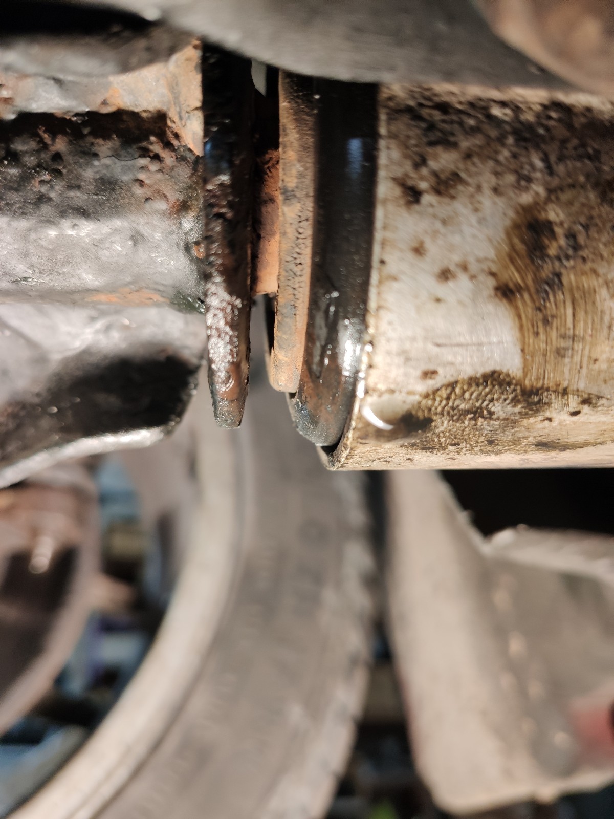

mul on ka esisilla tagumiste pukside ja õõtshoova vahel pikisuunas ca 3mm vahe - kas seal peaks asjad (pikisuunas) tihedalt koos olema?

Vahetasin Saabil prooviks ühe poole õõtshoovapuksid, aga ka uutega (Lemförderid. Ma ei ole PU-usku / need pole meeldinud) loksutab heebli abil õõtshooba raamil ilma suurema jõuta 3..4mm.
Ning ülal küsitud "kas tagumise puksi ja õõtshoova vaheline vahe on normaalne" vastus on, et jah - nii ta seal käibki.
