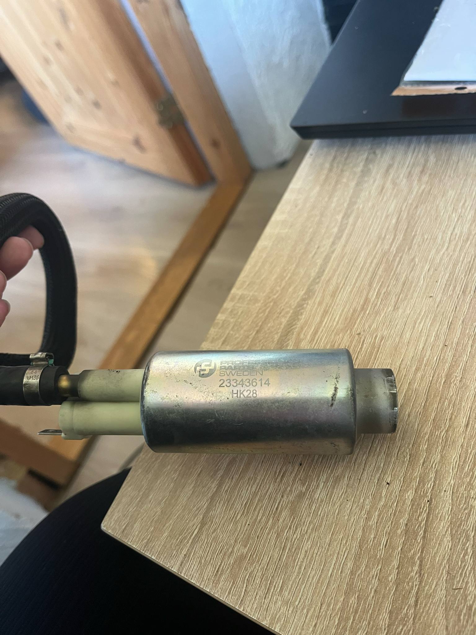

Trippisin pool ilma läbi ja jõudsin turvaliselt koju. Hilja õhtul pidin väikse tiiru tegema ja üllatus, üllatus, masin enam ei käivitunud. Kõrvaga kuulsin, et kütusepump häält ei teinud kui käivitada üritasin.
Kiire diagnost ja tuligi uus pump tellida
Õudusega sai muidugi avastatud, et 9-3 kütusepumpa vahetada, tuleb summuti eest ja paak maha võtta.
Ta siin tegi mul väikse üllatuse kah

Kuidagi kehvake pump, mis alla 50Mm vastu pidas. Kas oli ka mingit tootjanime eviv?
Vahetusviide siitsamast ülalt:

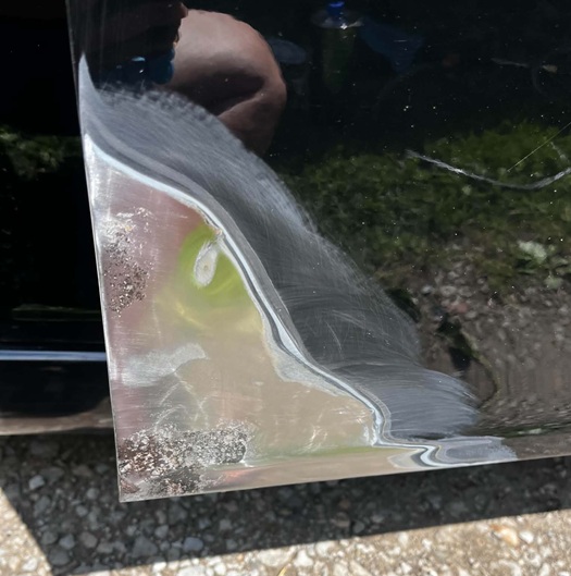

Puhkuse ajal võtsin kõrvalistujapoolse esiukse ka ette. Mullitas üsna halvasti. Arvasin, et peab äkki ukse välja vahetama, sest kartsin, et kui haljaks lasen on seal all lihtsalt üks suur auk. Aga asi polnudki nii hull kui algul tundus. Töötlesin fosforhappega ja sai täitsa hea. Ukse sisse lasin Krowni.
Vaatan kaua kestab. Ukse saab alati välja vahetada
