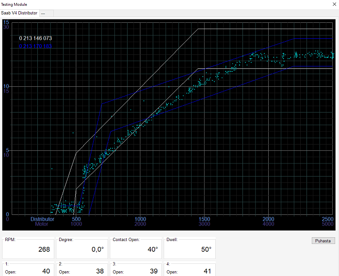

Kui mootori õiget värvikoodi ja armatuurlaua puidu tüüpi taga ajasin, siis võtsin muuseumiga ühendust, nemad ei osanud aidata ja suunasid mu Rootsi Sonetti klubi poole. Aga ka need vennad ei osanud aidata. Pigem oli tunne, et tegelevad oma klubipoe asjade müügiga ... Värvikood on olemas seesama BS281, aga sellega (ega ka nimega Chamonix white) pole miskit peale hakata.
Kui hommikukohvi oli joodud, turgatas pähe, et jagaja kaanes keskel olev söekontakt tekitab ka ju hõõrdumist, e. siis mõjutab nukaplaati/vihtide tööd. Panin siis kaane külge ja nii oligi (tegin video kah).
Jagaja valmis kaanega1.png (93.56 KiB) Vaadatud 10452 korda

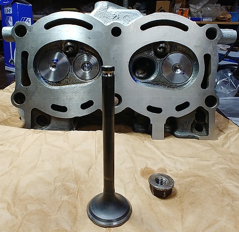

Pole pikalt autodega tegelenud, vaid vahest sõitnud oma 96-ga. Nüüd võtsin uuesti Sonetti ette. Mootori kokkupanek on viibinud kaante tegemise taga.
Võtsin ja mõõtsin uuesti ära klappide külgsuunas loksumise, pagan halvim 0,4mm (lubatud kuni 0.09mm väljalase). Silmaga näha, et eriti klapi poolt ava väga suureks kulunud. Võiks suurema varre läbimõõduga klapid võtta, aga selliseid pole eriti ja raskemad on nad ka. Seega lasen puurida 11,5mm peale (ise kodus nii täpselt ei õnnestu, isegi kallimad tavalised puurid pole täpsed, laperdavad jne.), reguleeritava hõõritsaga mõõtu ja pressib puksid sisse (VAG96021, pronksi sellises mõõdus pole). Väljalaske pool pole probleemi, sisselaskel aga ülal veesärgis jääb kaanel seal seina paksuseks miski 2mm, peaks nigu sobima pisut liimiga ülalt (igaks juhuks) juhtpuksi sisse pressides. Uute juhtpuksidega saaks kasutada ka tänapäevaseid klapisääre tihendeid (võttes kaanes juhtpuksi osa ülalt madalamaks), aga jätan ikkagi kübarad, nii nagu vanasti ...

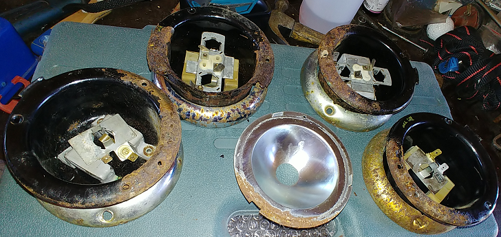

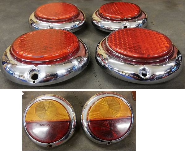

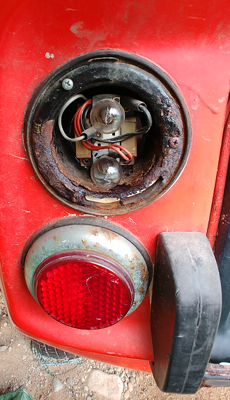

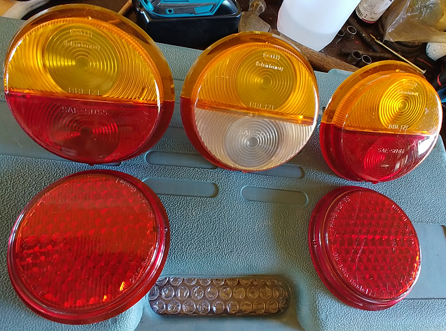

Tagatuled said ka autolt eemaldatud. Juba varem olin ostnud kaks õiget tuleklaasi (keskmine pildil on 95 oma, teagi kuis ta minu autole sattus) ning ühe kroomrõnga, mis olid puudu. Tuled pestud, puhastatud ja kriimud üle poleeritud, sai päris heaks. Paraku tule korpused ikka väga roostetanud, kahest saaks asja, aga teised kaks tahaks suisa peentööna keevitamist vm. Võib-olla peaks Traderast "uued/seisnud kaua" täiskomplektid ostma miski 300 raha eest. Alternatiiv, kui miski muu ei aita, on Hella plastiku peale minek (9EM 128.229-011), aga seda ei tahaks küll kuidagi teha.

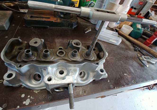

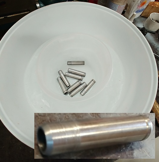

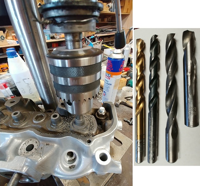

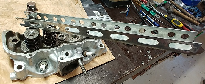

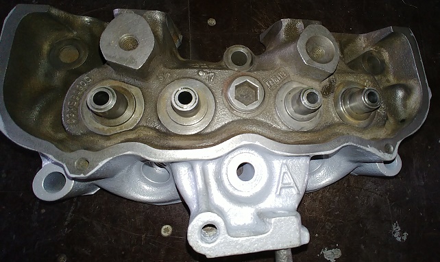

Karantiinis istumine tuleb kasulikult ära kasutada ja nii ma võtsingi julguse kokku ning plokikaaned said klapipuksid. Minu jaoks esimene kord seda teha, ega ma miski spetsialist pole, panen siia kõik detailid kirja, et oleks tulevikus järgi vaadata.
Esmalt võtsin tavalise puurpingi ette. Juba varasemalt olin kõik laagrid seal ära vahetanud ja lisavidinatega üles-alla liikumise suht loksuvabaks saanud (all asendis siiski miski loks jäi). Ühe uue klapiga sai ka viskumine 5cm kauguselt (nii pikk on puurpingi käik ka) vene aja moodi haamri abil (vastu padrunit ikka) 0,1mm peale saadud, paremaks ei läinud. Siis otsisin kõige sirgemad 8.5 , 10.5 puurid välja ning leiutasin puuriterituse massina :D (toetusplaat ca. 10 kraadi). Täpsema puuriga oli aga raskusi (8mm pealt oli vaja saada täpseks lõplikuks mõõduks 11,95). Olin kunagi miski spetsiaalse kalli (ca. 10€) 11.8 puuri ostnud, aga pagan viskab otsast 0.3mm, paras pettumus. Mõtlesin siis, eks ta tavaline teras, mis karastuse tulemusena kõveraks läinud, äkki haamer taas aitab. Nu sain siis miski 10x õrnalt lüüa, kui puur krõks ja katki. Paistis ikka miski erisulamist olema, hiljem teritus võttis kordades rohkem aega. Aga täpne puur peale teritust oligi olemas, nagunii tuli puure lühemaks lõigata, et padrunisse panna plokikaant puurpingist eemaldamata. Plokikaanes on klapi soone pikkuseks 52mm, puks 50 ja tegelikult parem ongi sügavus paika saada kõige lõpus akudrelliga puurides, sättides 11.8 puuri 50mm peale, see tarkus tuli tagantjärgi, enamus pukse ei läinud lõpuni.
Ja siis läkski puurimiseks madalal kiirusel. Kartsin, et kaane materjal liiga tugev, esimese kaanega kasutasin suisa vett jahutuseks, aga sellel polnud mõtet või õnnestus mul puurid väga hästi teritada (ei pidanud töö käigus üle teritama ja väga kuumaks kah ei läinud). 8mm puuri kasutasin plokikaane augu tsentreerimiseks. Täiesti läbi puurida ei tahtnud, et jääks rant klapipuksi sissekukkumise vastu igaks juhuks. Ja siis reguleeritava hõõritsaga mitme mõõduga mõõtu. Tähtis oli pärast ka tagurpidi üle käia, hõõrits on kooniline, selleks rant 9.5 puuriga üle, et hõõritsa vindiosa läbi mahuks. Tulevikus, kui peaks uuesti tegema, kasutaks täpset valmis hõõritsat aga siis jääks rant läbimõõdult veelgi suurem.
Juhtpuksi otsad lasin treipingis 11,4mm peale, sest höörits lõpuni ei tööta, otsamutter segab. Puksid siis kahe ämbriga tekitatud jäässe sügavkülma, plokikaaned aga ca. 100 kraadi peale (plaadiga pliidi peal kõikse parem aeglaselt soojaks lasta) ja alumiinium vahetükiga haamriga sisse. Igaks juhuks panin klapipuksi tihendi soone sisse liimi ka. See reguleeritav hõõrits vist pole kõige täpsem, mõni läks raskemini sisse ja nüüd vaja 8mm hõõritsat, et klapisoon üle käia, aga tehtud ta sai. Kuigi pealt poolt tundub, et puurimine päris tsentrisse ei saanud, siis pannes ühe uue 32,7mm klapi sisselaskesse, istub teine väga täpselt.

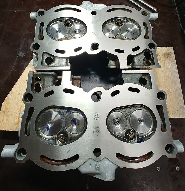

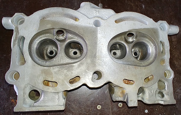

Plokikaaned valmis ja saabki mootori kokkupaneku ära lõpetada.

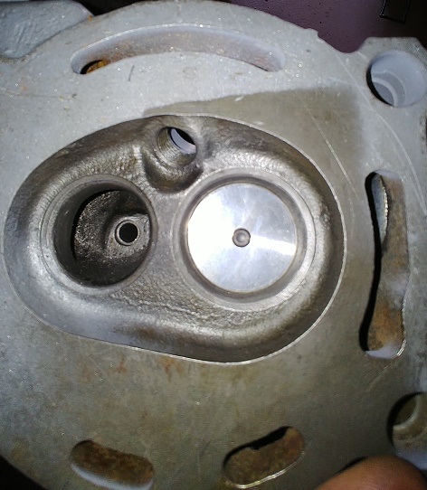

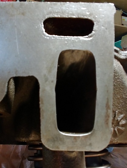

Juhtpukside sissepanek ikkagi päris täpselt ei saanud, 8 klapist 3 olid pisut nihkes, seega klapipesade lõikamine oli omamoodi väljakutse. Ja kuna klapipesad, eriti väljalase, olid kulunud ja roostes, siis originaalklappe poleks nagunii kasutada saanud. Sisselaskesse läks 40mm (V94038, peaaegu õige pikkusega) ja väljalaskes oleks tahtnud kasutada 32,6mm klappi (V94039, peaaegu õige pikkusega, käib eelmisega ühes Renault mootoris kokku), aga seoses kulumise ja ühe klapi pisut nihkes istumisega pidin minema 34mm peale (V94325), treisin pisut õhemaks (diisli klapp, liiga paks/raske) ja õigele pikkusele (treipingis läbilõiget teha polegi nii lihtne, õpin alles) ning klapikiilu (KK8H) soone sisse.

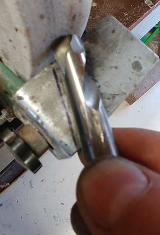

Klapipesa lõikamine oli ka paras väljakutse (taas õpin alles), aega läks meeletult, pesad on ju nii erilise kujuga. Kasutada oli töövahend, millel ühel küljel tera ja 45 kraadi teemantketas (mõlemal käib juhtvarras klapi juhtsoonde). Sellise teraga käsitsi annab teha, malmi rullib(laastu) ja seisma jättes suruda ei tohi, kohe vagu sees. Lisaks seal, kus on laiemalt lõigatavat pinda, võtab mõistagi vähem, kui sealt, kus kitsam. Teemantketas oli igati parem ja täpsem, mõeldud lõppviimistluse jaoks, aga tekitas ringikujulisi vagusid. Igatahes lõpuks sain ma hakkama (testides ilma vedruta bensiiniga) ja saatsin kaaned lihvimisse. Väiksed kaaned küll, aga olid kõverad, 0.2mm läks maha, siiski jäid veel mõned roostekohad. Siis sai klapid/vedrud jne. kokku laotud, uuesti bensutest, vaid üks sisselaske klapp tahtis üle soveldamist saada.
Ja siis sai vaakumtest (veesärk) leiutatud, lõigatud plokikaane tihendi järgi üks plekk, mõlemale poole kile, kaaned õliga õrnalt kokku ja kinni kruvitud. Vaakumpumbaks (tekitab kuni -0,5Bar) kasutasin ühe katkise vererõhu aparaadi õhupumpa. Õnneks pidasid, kivi kohe langes südamelt, aga veesärgi kanali ümbrus on korrodeerunud (ühel kaanel pidin suruma plaate vastu kaant, et vaakum püsiks), enne sisselaske tihendi paigaldust peab sellega miskit mõtlema (tihendil on seal küll lisarant, aga kas sellest piisab ...).

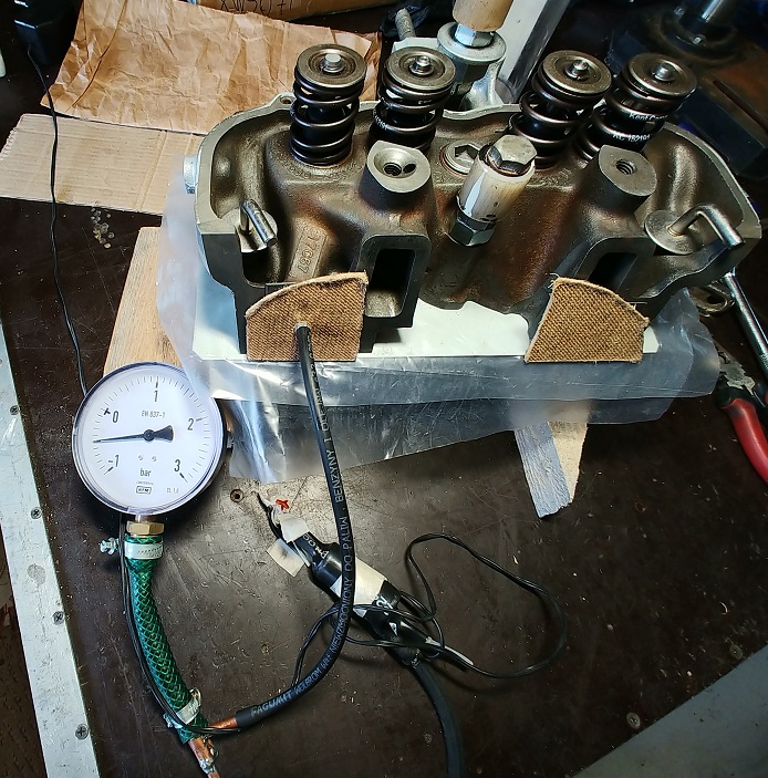

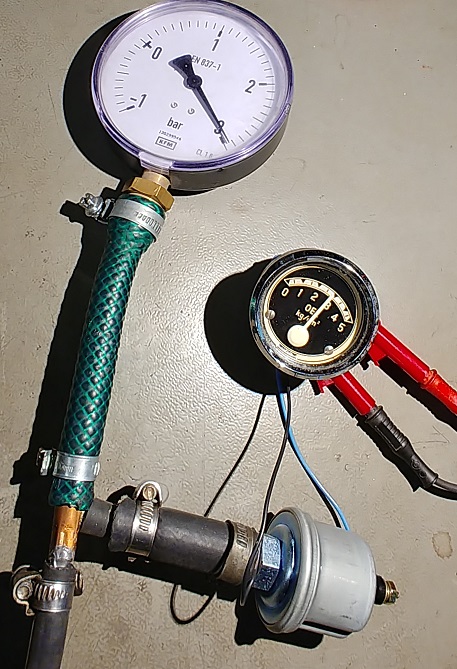

Mootoril kaaned peal ilma süüteküünaldeta ja sai otsitud üks vähe võimsam elektrimootor testimise jaoks. Kõik kena ja toimetab (video leiab siit), aga õli läbi tulek neljandas silindris pole kahjuks kuhugi kadunud, kui õli läheb käe-soojaks nii tunnise töötamise järel 400rpm peal, siis väljalaskes hakkab õli tilkuma ca. tilk 10 sek. tagant. Huvitavalt, et süüteküünla ava on küll õline pisut (asub ju madalamal), aga lekib läbi väljalaske klapi. Esialgu arvasin, et klapi tihend e. mütsike laseb õli läbi, aga kahjuks mitte. Seda õli leket nägin ka enne, võtsin isegi selle kolvi korraks küljest, aga silma järgi oli kõik korras. Raske uskuda, et silinder puuriti/hooniti ovaalseks. Seega originaal kolvid küll, aga vist õlirõngad on oma vetruvuse ca. 40 aastase seismisega kaotanud, võrreldes kompressiooni rõngastega tundusid kuidagi hädised. Jama ühesõnaga, esimest korda tunnen motivatsiooni kadu ... Ei mäleta enam, kas need kompressiooni rõngad olid 5mm (vanem mootor) või 4mm ja ega uusi +1mm rõngaid kah kerge leida ole. Ja kui teha, siis tuleks juba kõigil kolbidel igaks juhuks vahetada. Ja siis ei julge enam vanu kepsupolte kah kasutada, peaks need kah nagu uued muretsema jne.

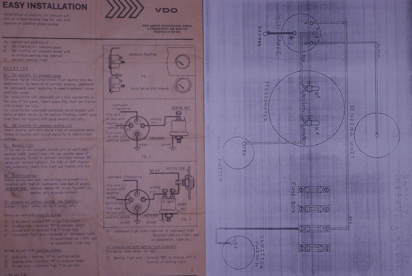

Positiivset ka, olematu raha eest sain täiesti ajastu ja minu näidikute kujunduse/värviga täpselt sobiva VDO õlirõhu näidiku (pisike selle ajastu raam kah olemas), ostsin hea hinnaga uue sama ajastu õlirõhu anduri (kasutati 70a MB-l, 14870 / 3417000, M14 keere, saab lihtsalt 1/4" peale ümber lõigata) ja testisin ära, töötab kenasti, vaid andur nigu kiilub kohati kinni, vast mootori vibra annab siiski ühtlase tulemuse. Selline anduri-näidiku komplekt oligi lisana sellel ajal täitsa saadaval, ühendamise juhend siin.

Laupäeval panin mootori 400rpm peal 6 tunniks tööle elektrimootori abil, et jälgida, kas asi paraneb vm. Lisaks 30W küttekeha koos soojustusmatiga ümber õlifiltri, et õli soojemaks/vedelamaks saada. Maksimaalseks mootori temperatuuriks ülal sain 45 kraadi. Tilkumine õli soojenedes küll vähenes (ca. iga 35 sek. tagant), aga ära ei kadunud. Selle 6h töötamise peale lahkus tilkudes miski 80mL õli, lisaks veel see, mis õhku paiskus ja ümbrust pisut lagastas. Ehk siis kui lihtsalt ümber arvutada (kes see teab, kuis asjad päris töötemperatuuri juures on), siis saaksin õlikaoks 1L/750Km, igal juhul palju.
Suutsin selle sama testimise ajal ka kompressiooni ära mõõta (enne pingutasin rihma korralikult), ega ülitäpset tulemust saa, sest tõmbas kohe elektrimootori pöörded alla ja polnud nii täpsed, kui starteriga teha. Aga tulemused igati head (mõistagi töötamise tõttu silindrid õlised e. parem tulemus). 3 ja 4 (e. see probleemne) täpselt ca. 12.6Bar , üllatuslikult teisel pool 1 12.4Bar ja 2 12.0Bar
Ivomets soovitas veel ühe katse teha, lasta küünla-avast õhku sisse ja vaadata surve erinevust eri kolvi kõrgusel. Õnneks mul täitsa olemas selline survestamise küünal. Lasin siis läbi ühe hädise (aga andis vähemalt ühtlase õhuvoolu) värvipüstoli rõhuregulaatori silindrisse miski 0.8Bar rõhu ja vaatasin, kas eri kõrgustel voolab (e. surve muutub / õhku pääseb rohkem kuskilt läbi) õhku erinevalt. Tulemus täitsa vastupidine, kui ootasin. See probleemne 4 silinder ühtlane, hoopis kõrval 3 silinder pisut lasi rõhku maha keskel olles (mõistagi kui silindri ruum õhku taas täis sai).
Ehk siis tundub ikkagi õlirõngaste vetruvuse ära suremise teema aastakümnete kaupa laoriiulil seistes või mis targemad arvavad.
Pisut teeb tigedaks, kõik tundub ju hea, et esimest käivitust teha, vaid see 4 silindri õli probleem ... Ma isegi ei võtnud rõngaid kolbidelt maha, et mitte vigastada jne, kuigi oleks siis võinud rõnga pilud ära mõõta. Tegin seda alles siis, kui varasemalt kontrolliks 4 silindri kolvi välja võtsin.

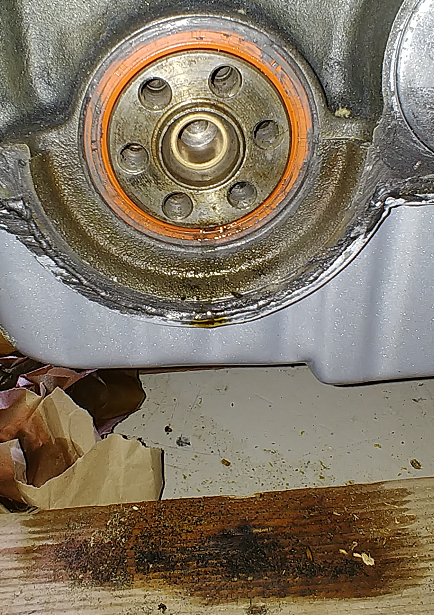

Üks üllatus veel peale viimast 6h testimist, e. siis taas "minuga ikka juhtub". Panin tähele, et puuklotsile hooratta all oli õli tilkunud. Nu igaks juhuks hooratas ära ja simmerling va kurivaim pisut laseb läbi. Võtsin ta siis ära ja vaadates, kas pindadel on vigastusi, tuli välja, et täitsa teistsugune kui peaks. Mul on olemas 2 Ajusa täis tihendite komplekti (uuem/vanem see mootor), mõlemas see simmerling, mõlemad täpselt sama mõõdu, värvi, tähtede ja numbritega, aga tööosa profiil teine. Sees olnud tihendil on nn. ühe küüru (pildil ülemine originaal Fordi tihend, väga pehme ja oleks kasutatav, kui poleks üht kriipsu/vigastust) asemel hoopis 2 x 2 küüru/soont. Ja mõõtsin igaks juhuks ära ka selle nn. küüru kauguse tagaseinast, need ka tihenditel erinevad (paratamatult on aeg väntvõllile tihendi juures soone sisse kulutanud). Ehk siis keskmine tihend võiks nagu töötada, aga igaks juhuks ostan lisaks CORTECO 12015546B tihendi, ehk on parim saada olevatest.

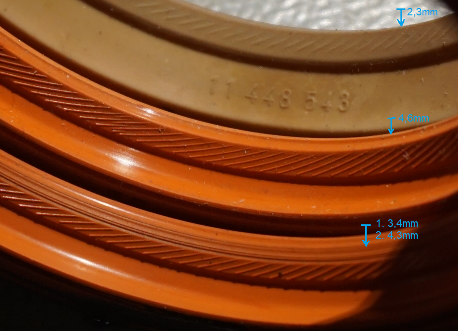

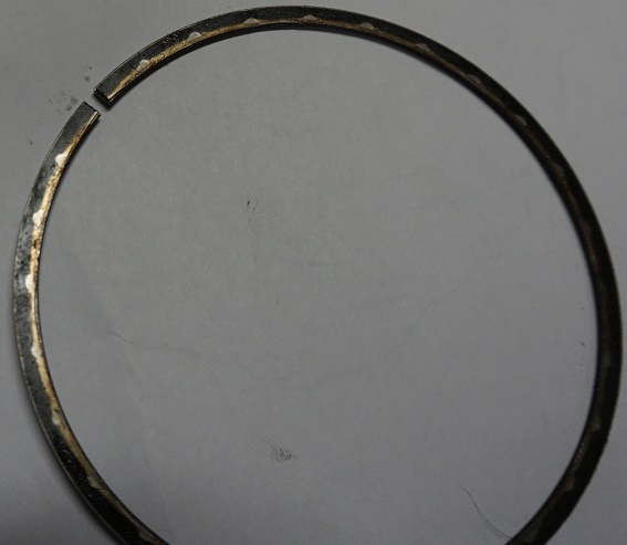

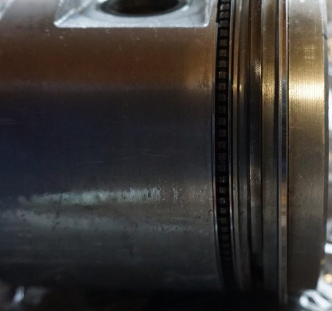

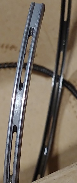

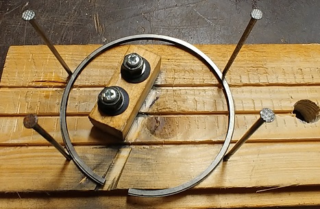

Võtsin mootorist kolvid välja ja lauale inspekteerima. Tuleb välja, et rõngaste komplekteerija aastakümneid tagasi kas oli jommis või muidu hajameelne, 91mm kolbidesse 90mm õlirõngad (aga õiges mõõdus keskosa sik-saki) pannud. Võtsin ühe õlirõnga välja ja kukub teine mootorist läbi (see sik-sak muidugi surub väljapoole). Kui jõuga silindri vastu venitasin, siis lehtkaliibriga sain vaheks ca. 3.6mm (lubatud 0,38 - 1.40mm), e. siis 1mm vastab 3,14mm ümbermõõdule, mis teebki 90mm kolvi õlirõnga mõõdu. Panin ka ühe vana kulunud õlirõnga peale ja täitsa samas mõõdus (miinus kulumine). Ja pole võimalik, et keegi vahepeal neid rõngaid vahetanud on, täitsa uued (küljed musta tooni kas nitritkattega vm.) ning olid ühtlaselt kinni kittinud määrdega seismisest. Seega lähevad käiku need Opeli õlirõngad, tuleb vaid teha miski rakis vm. sest nii väikese pilu (0,3 - 0,6mm) tekitamiseks viiliga maha ei nühi (92mm kolb, e. 3.14mm tuleb maha võtta).
Muus osas oli kõik kena. Miks just 4 silinder rohkem õli läbi laskis, ei saagi aru. Kõik silindrid on täpselt ühes mõõdus, kompressiooni rõngaga pilu mõõtes, kuigi üle normi (max 0.5mm, aga minul 0,65mm). Ja kõik keskmised rõngad olid ka õigetpidi. Lisaks ka ülemised, neil pealpool miski tehase punktikestega tähistus. Ainus asi, mida märkasin, kolmel kolvil esimene rõngas nagu pisut koonuses kulumisjälgede järgi, 2 silindrit nigu valepidi (kulumine all), ka see probleemne 4 silinder, üks õieti (vist võiks üleval olla) ja üks täitsa silindriline.

Silindri ja rõnga kokkupuutepinnalt ei tohi valgus läbi paista . Krooni ajal ,pärast mootori remonti jäi mootor õli võtma ja uuesti lahti võttes ei leidnud muud põhjust ,kui rõngad (ei mäleta milline ei pidanud)olid ovaalsed ,st. asetasin rõnga silindrisse ~2cm alla bloki äärt ja alt valgustades lambiga piki silindri pinda paistis valgus läbi.See juhtus küll ladaga ,aga rõngad polnud venes valmistatud,pärast lasin teha spetsiaalse hülsi läbi mille juba sain poes kontrollida, ja nüüd siiani rõngaid vahetades ,torkan rõnga silindrisse ja lambiga kontrollin ,,niikuinii pean ju rõnga vahet kontrollima ! Edu!

Need teistmoodi õlirõngad sai ka lühemaks tehtud ja mõõtu sätitud igale silindrile vastavalt. Paras tüütu pusimine oli. Viimase mõõtu ajamise tegin viiliga, tehes selleks miski rakise.

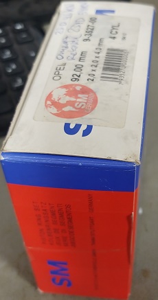

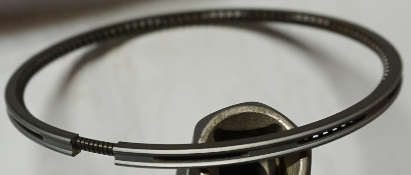

Uued õlirõngad Saksamaalt käes, aga teistsugused, kui originaalid. Tootjat peal ei ole, aga kirjade ja tollmõõdu järgi võiks oletada mikihiire maa päritolu. Õlirõngas on küll 3 osaline, aga keskmine vedruosa teistsugune. Samas õlirõngad ise täpselt samasugused, kui need vales mõõdus olnud, e. siis küljed kattega ja kroom tundub puuteservas olevat. Kompressioonirõngas aga pole vist kroomitud, e. siis üleni must ja keskmine rõngas suisa väljast poolt 3mm paksusega (suurem hõõrdetakistus, kui välisserv pole pisut V kujuline), originaalis oli astmega, puuteosa paksus 2,2mm. Samas on neil uutel kompressioonrõngastel sees aste, tundub tänapäeva miski uus põhimõte vm. olema (sellel vanal Opel-i ülemisel rõngal oli ka).
Nüüd teagi, kas vahetada vaid õlirõngas või kõik. Pole ju kogemusi, mis parim. Seda uut juhendit lugedes panin tähele, et mainitakse kepsusaale - sõrme seisukorda, mis võib ka põhjustada liigset õli kulu, pritsimist silindriseintele. Kindlasti mul pole seal pinnad ideaalsed, väntvõll jäi ju lihvimata, samas kuidagi põlve otsas üritasin vähemalt kepsu ovaalsusest lahti saada. Ehk siis hetkel mootor lahti ja võimalus ka see ideaalseks teha lasta, aga kas on mõtet?

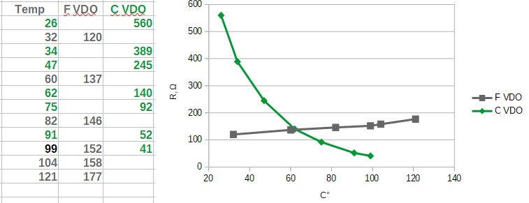

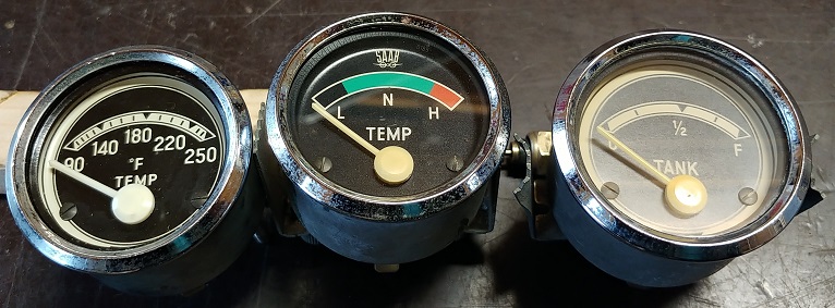

Mootoriga pole veel miskit edasi teinud, aga õnnestus saada üks ameerikamaa temperatuuri näidik (valmistati nii F kui C mõõtkavas), täpselt ei teagi kumb tüüp minu autole pandi, kahetaktilisele mootorile igatahes see numbritega. Aga andur talle ei sobi, hoopis teistsugust andurit vajaks, töötab täitsa teistmoodi ja ei tundu valesti/katki olevat. Ja endale meeldetuletuseks, 100 C° asub N tähest nõks paremale.

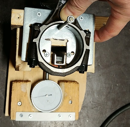

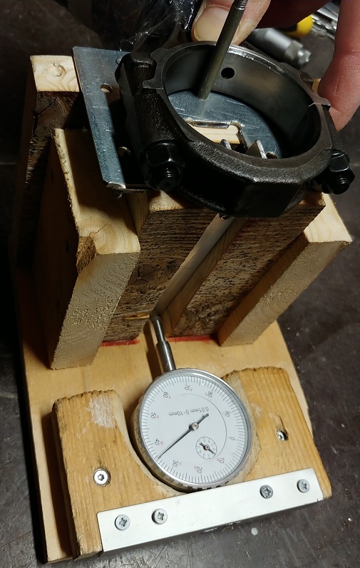

Võtsin kätte ja ehitasin kepsu ovaalsuse mõõtmiseks vähe täpsema vidina. Kordistab siis sisemõõtu pea 10x, täitsa toimib isegi. Nüüd oleks vaja 56,... mõõdule hõõritsat, saaks ise kepsu suurema rõnga täpseks, aga päris kallid, isegi hiinakad. Üks võib-olla rumal küsimus ka (asjaarmastaja nigu olen), vene ajal olevat olnud miski spets paber vm. mis pandi kepsu ja saale vahele, et vähe tihkemaks saada. Kuis selle teemaga on.

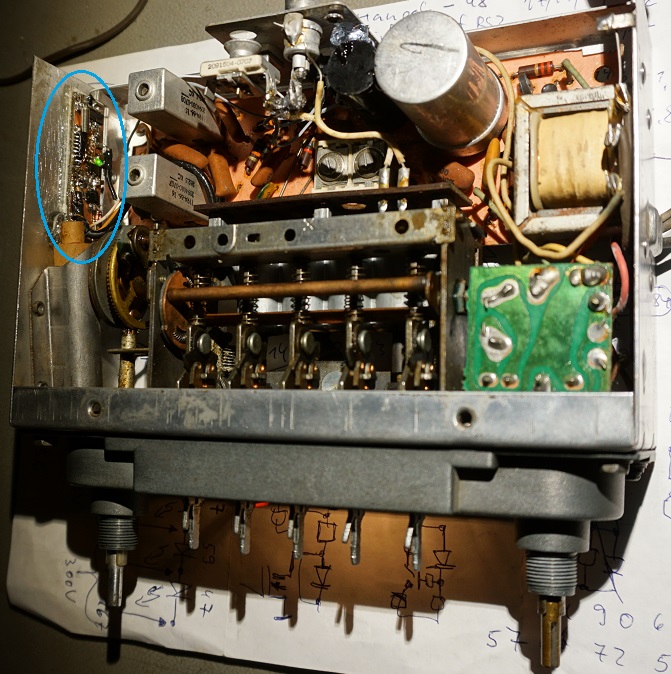

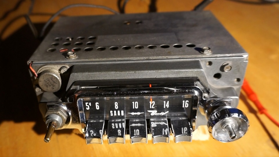

Pisike täiendus hoopis teisest valdkonnast, nimelt sellele autole mõeldud raadio sai valmis (Plaan oli kahetaktilisel 96-l kasutada, aga leidsin talle õige/algupärase raadio), Bendix 6BSA, Saabi ja lennuki märgiga. Sai teisele FM kah külge poogitud, nupuga tagant saab valida, kas FM või AM. Tuleb vaid veel puuduvad nupud järgi teha vm.
Ajaks teil taas pisut juhtme sassi: võtsin SI4735 ligi, mis teeb FM-ist mussi, juhitakse I2C-ga (paras tüütus), juhtima panin Pic18F04Q40-ne, mille sisendisse saabub AM hüperdyne sagedus (mida nupust krutid) läbi ülivähe segava võimendi (kah oli sigakeeruline saavutada) :D .
Ka videot saab näha, kes soovib.

Pisut asju juurde kogutud, nimelt õnnestus roostevabad tagatuled saada, e. siis kõik auto juures vaja minevad kroomitud osad on korras, kroomida pole vaja. Üllatuslikult mõnel sees hoopis kroom roostetama hakanud, väljas ok. Oli risk osta, sest üks komplekt vanema lühikese ninaga (kahetaktilise) 95 tagatuled, teised misiganes. Pildil aru ei saanud, kas kroomitud asja mõõdud ja kontuur sama, aga õnneks oli sama.

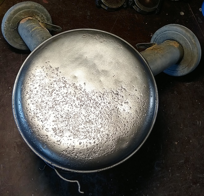

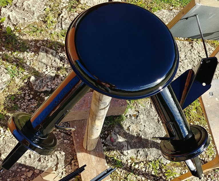

Pole päeris pikalt miskit kriband, muud tegemised on olnud. Võtsin mõned mootoridetailid ette, mis olid veel värvimata (õhupuhastaja, geneka kronstein, mootori toed). Õhupuhastaja oli hullult kuumaastik tänu roostele, ei tahtnud tavapahtlit kasutada (kõrge temp mootori juures), püüdsin siis tinaga pahteldada, aga polnud üldse lihtne, ei saanudki kõiki kraatreid täis. Tina peale panekut segas nii liivaprits (liiva mikroosad metallis peale roostest puhastamist), kui ka roostesurm. Lisaks keeruline sellist suurt detaili õige temperatuuri peale saada, kui liiga kuumaks ajada, siis kippus tina hülgama jne. Aga enam-vähem sain hakkama, ise jäin rahule. Vaja oleks veel üks siiditrükk tekitada ja originaalkirjad kah õhupuhastajale peale saada. Ah ja üllatav oli, et need 2 kinnituskohta oli külge pandud/joodetud pronksiga ja mõni pinna parandus oli kah pronksiga torude peal tehtud.
